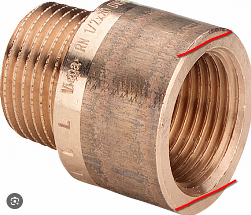

nem teljesen értettem azt a részt, hogy vasdarabhoz van rögzítve. A falban a pax cső végére tesznek egy belső menetes idomot. Azt az idomot szokták fugázóval körbekenni.
Van egy idom aminek a két oldalán nem központos a menet, ezzel rögzítik a csaptelepet
metszeti móriczka rajz:Szóval ott a kék cső valami vakolattal, fugával akármivel be van oda kötve. Azt kell kikaparni.A képemen szürke pöttyök

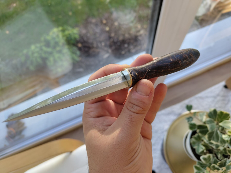

Kész lett asszonynak a kés, nincs rajta zőccsárga ezért elnézést kérek.
Kb így nézett ki a megrendelés:
A: Csinálsz nekem egy kést?
ÉN: Persze. Milyet?
A: Hát.. néha furán fogom meg a kést legyen mindkét oldalán éle.
ÉN: Tehát egy tőr?
A: Igen.. de nem embereket szúrni hanem kajáláshoz.
A: Tokot tudsz hozzá készíteni?
ÉN: Tokot?
A: Igen, lehet a táskámba is beleraknám.
ÉN: Önvédelemből?
A: Ha este sétálok és megtámadnak legyen nálam kés.
ÉN: Tehát embereket szúrni?
A: Hát.. most hogy így mondod, igen. -

RandomName #89581 üzenetére
Amig nem láttam a második képet azt gondoltam valahogy fogazottan levágtad a PVC cső végét.
