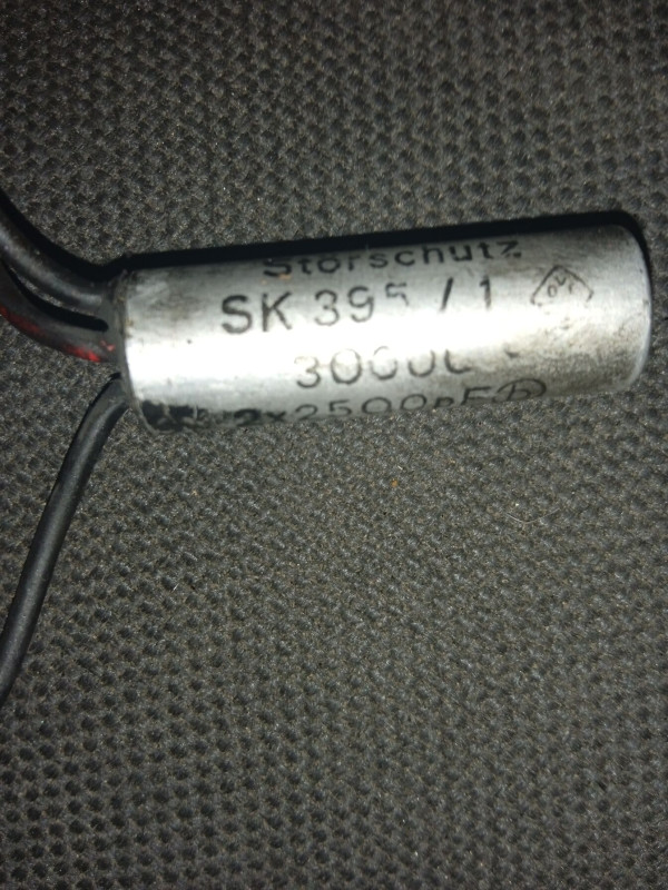

ez egy nagyon pici motor és aluminium tekercses,lehet majd veszek kondit vagy keresek egyet ithon mert ilyen méretü van talán,aztán majd utána nézek hogy kompatibilis e a motoral,ennyi
viszont nagy kondim az van kettő is ami keverö tárcsás mosogépből való az is jó lehet?meg olyan kondim is van ami furoból való meg dekopir fürészből
ha van rá esély hogy jó lehet akor természetesen le tudom irni mivan irva a kondikra meg a motorra

A motor egy réz tekercs valamekkora ellenállással. Lényegében olyan mint egy darab vezeték. Amennyiben egy darab vezetéket rövidre zársz és nem veszi fel rövid időn belül a teljesítményt valami, leold a biztosíték. Amikor egy AC motor elindul egy pillanatig gyakorlatilag rövidzár amíg nem forog a mágnes.
Namost: két féle AC terhelés létezik. Induktív és kapacitív. Az induktív terhelést a réz tekercsek pl motorok okozzák amik (időben) előre tolják a szinusz feszültséget a hálózaton érkezőhöz képest, a kondenzátorok pedig késleltetik azt.
Amikor egy AC motor indul, valamelyik pillanatban rákapcsolod a hálózatra. Ez a szinusz hullám bármely pontján történhet. Ha úgy esik, hogy a csúcson teszed amikor valamely irányba maximális a feszültség, elképzelhető, hogy a pillanatnyi áramfelvétel túl nagy lesz (nagyobb motorok esetén) és leold a kismegszakító.
Ha kisebb motorod van, akkor simán elindul majd kondi nélkül, de elképzelhető majd pár eset amikor nem jön neki össze és leold a biztosíték.
A kondenzátor biztosítja, hogy legyen egy "késleltetett" löket ahhoz, hogy beinduljon a motor stabilan. -

ezt kötötem ki a helyérölmicsináljak?használjam enélkül?és megkell tekerni a dobot hogy pörögjön?
vagy vegyek ilyen kondit a boltba?a másik gond hogy 1 piros és kettő fekete kábele van tehát azt se tudom hogy kössem be,vagy a két fekete nem baj ha felvan cserélve? -
Leone743
kikötötem a kondenzátort és gond nélkül müködik a motor,el is indul és pörög,tehát akor igy is használható kondenzátor nélkül?vagy nem értem...nyilván nincs be épitve tehát ha rá kötöm a helyére akor nagy terhelésnél lehet nem indul el igaz?

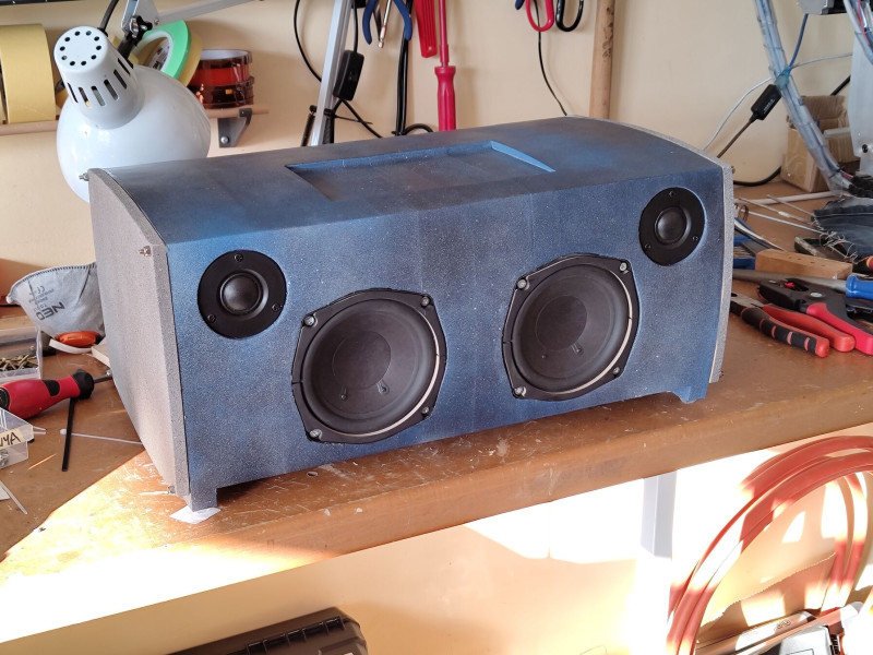

megosztom utolsó projektem:
3D nyomtatott boombox. WinSDI-ben megtervezett hangszóró doboz. Nagyon kevés belső párhuzamos felülettel, hogy minél kevesebb állóhullám alakuljon ki.
A doboz a legkönyebb 3d nyomtatáshoz lett tervezve amit a nagy nyomtatómon 30 óra alatt letudtam.
Sony házimoziból bontott mélyközepek, selyemdóm magasak. 2X50W környéki erősítő illetve van benne egy hangszínszabályzós preamp is.
Annyira sok lett a basszusa hogy ha ráteszem egy asztalra amin étkészletek vannak akkor lerázza azokat
Azért építettem mert a JBL partybox drága voltA fülét már kinyomtattam de várom még hozzá a bandázst aliról.

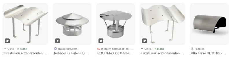

Z_A_P
van egy kemeny amiben van 3 kurto, de csak 1 van hasznalva.
Gondoltam lezarom a masik 2-t, minek azzon, egyszeruen egy 6cm XPS-t megvagok, hogy mint egy dugo belemenjen, beleszoruljon. Kesz.
Nade valaki azt javasolta ne zarjam le, az nem jo. De miert? Milyen gondot okoz?
Helyette kemenysapkat tegyek ra. Nade azok mind kerek alakuak, szoval nem tudom ehhez a negyszog nyilashoz rogziteni?
Mit gondoltok? Zarjam ra, valahogy rogzitsek oda egy ilyen kerek sapkat, vagy egyeb?

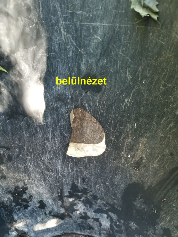

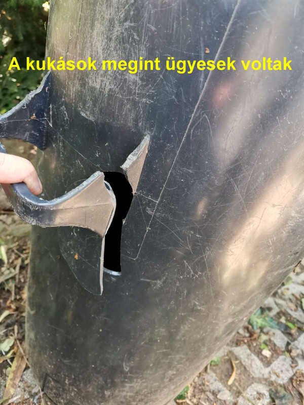

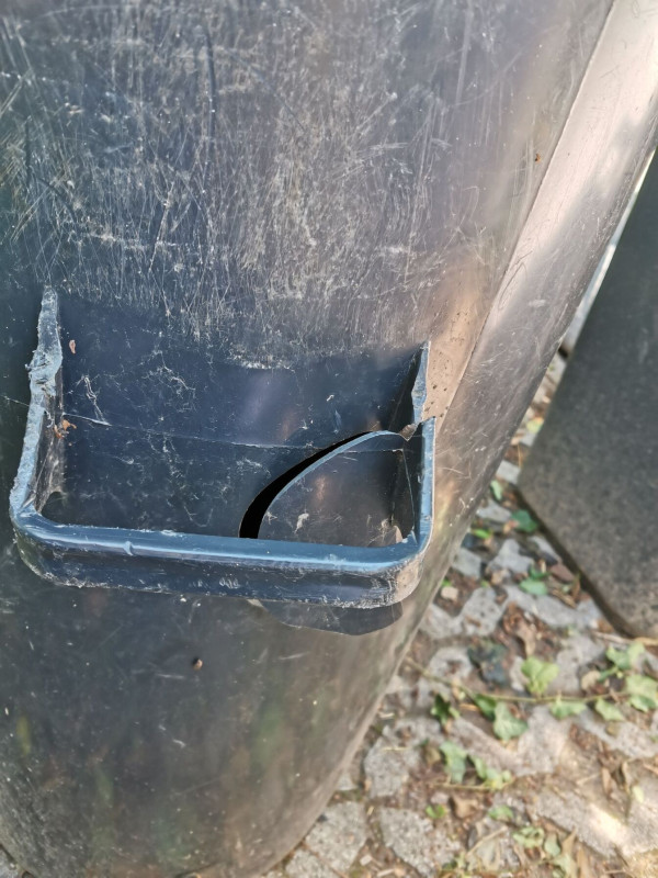

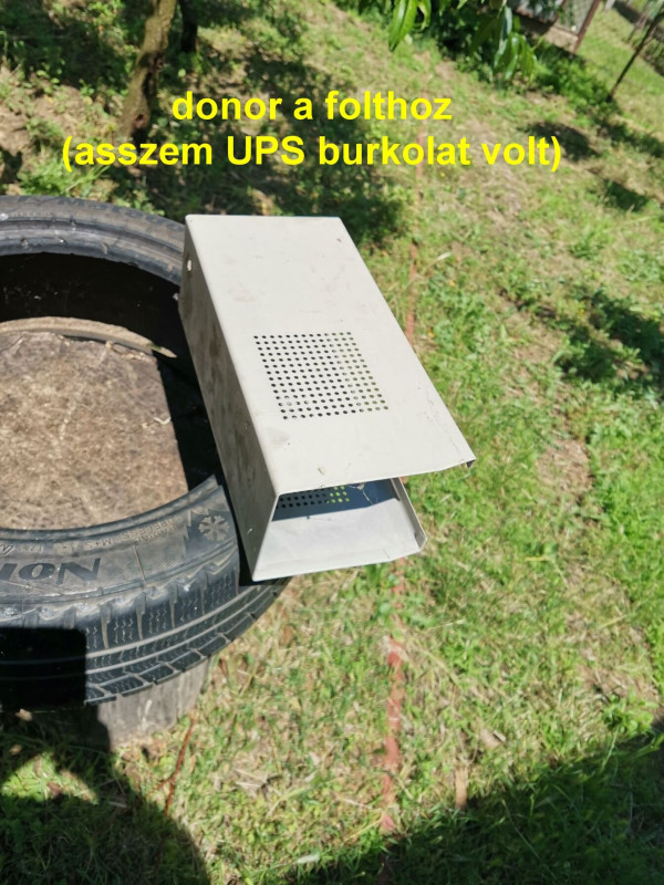

Kukafoltozás:
A végeredmény:

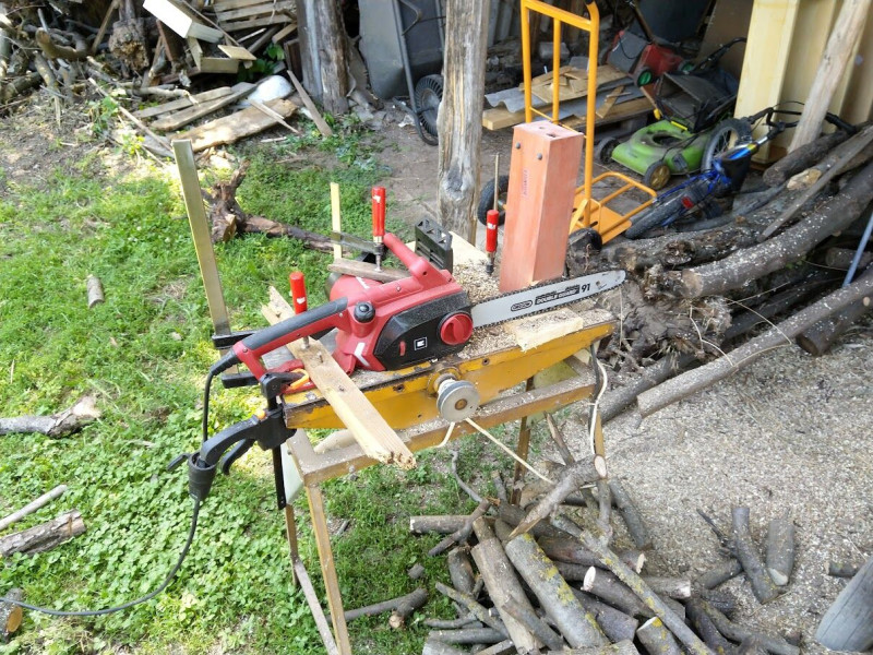

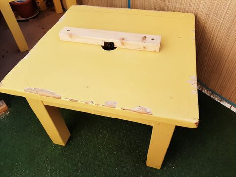

teljesen jól működő szerkezet... a munkavédelmi előírásokon kicsit azért szigorítanék
...nálam az a terv hétvégére, hogy van egy kidobásra szánt asztal, amire fúrok egy lukat és alulról rögzítem rá a marógépet, hogy a gyerekszobába épülő galéria faburkolatát szépen és gyorsan tudjam marni
