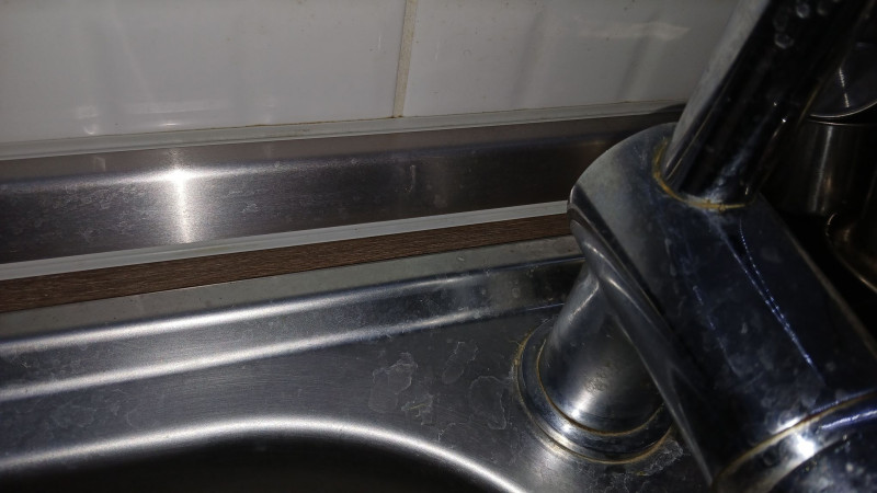

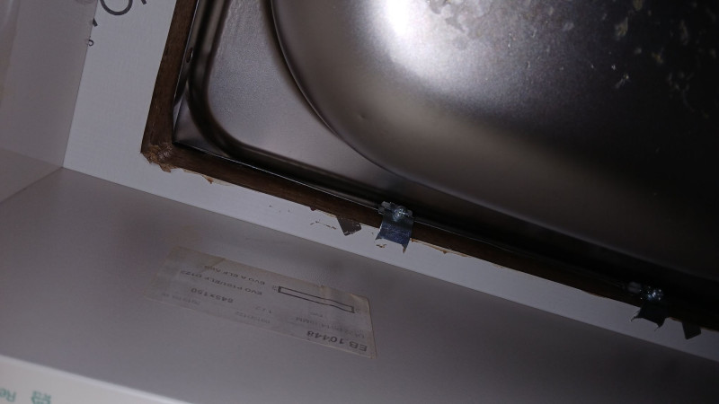

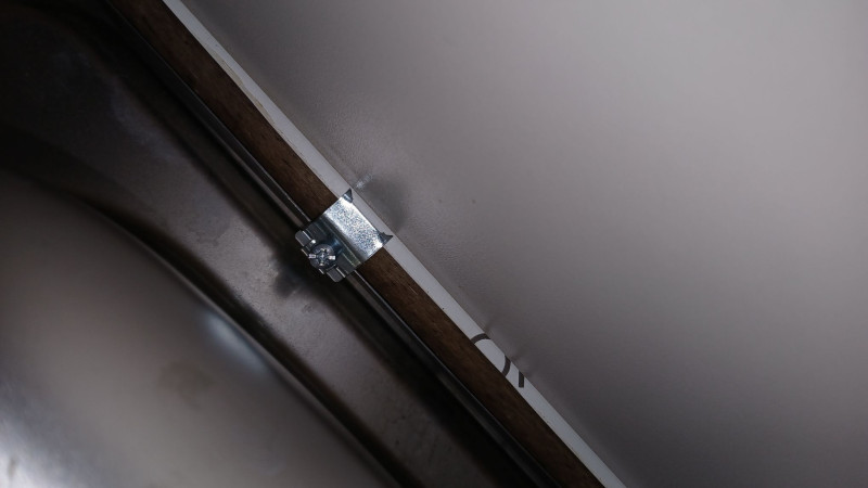

A mosogató lefogatónál is voltak szívások, de megoldottam. Nagyon vigyázz, mert a mienknek a széle, vagy akár a csap furatnál is borotvaéles volt!
Én nem tudom elképzelni ezt a szilóval kinyomod dolgot. Raktam szilikonos vízvető szegőt, az tud idomulni, nem válik el. Annyi, hogy úgy kellett tologatni a mosogatót, hogy a hátsó pereme és a fal között legyen annyi hely, hogy odaférjen.
Elöl ennyi maradt a függőleges merevítő lapig:
Hátul meg ennyi:
Ez meg fent a hely a szegőnél:
Huhh, szétcsapom az asszonyom, ez képen elég szarul néz ki.Egyébként élőben nem ilyen durva!

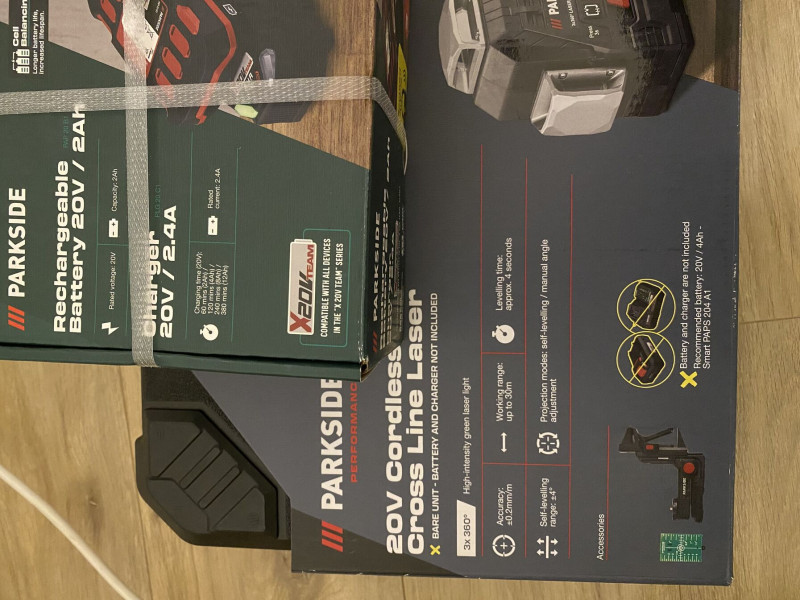

Tettem be múltkor képet a 3x360-as Parki lézerről.
Facebook-ra kitett valaki két képet, hátha ez jobban értelmezhető mint amit én tettem be.
[kép] [kép] A második képen a bal oldali a sima performance lézer, a jobb oldali a 3x360-as. Így talán jobban össze lehet hasonlítani hogy akkor milyen vastag is az a vonal.. -

Mielőtt bármit vágnál, vagy rögzítenél fixen, a mosogatót alaposan mérd le és szimuláld a vágást, mert utána már nem tudod korrigálni...a csapot is érdemes odapróbálni...
Nekem mm-ezni kellett, hogy kijöjjön, ne lógjon ki a bútorból, legyen elég hely a falig, a szegő is odaférjen, meg nagyjából középen is legyen.
Engem nem zavart pár cm mögötte, amúgy kellett a hely, mert nem volt minden ponton egyenes a fal, meg vezetékek és csövek is oda kellett férjenek.
A munkalap első részének alján van egy vízorr csík, annak kívül kell esnie a bútor frontján.
Minden kívánalomnak egyszerre kell teljesülnie, nem egyszerű.
Az alsó bútorokat egymáshoz fogattam, meg ezekhez a munkalapot, de a falhoz szerintem nem. Az már akkora súlyt képvisel, hogy nem fog mászkálni... -

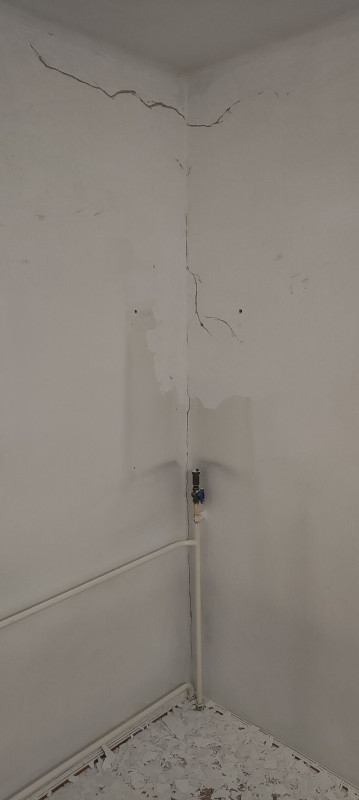

Először azt hittem hogy olyan mély a repedés, de csak megkaparta és így csalós a kép. Így akkor az üvegszövet is jó, főleg ha most csak egy tisztasági festés lesz.
Amúgy törött falnál ha vastag a vakolat, akkor gk -t ragasztok a falazatra és úgy hálozom. Negatív sarokba homlokzati hálós élvédőt teszek. -

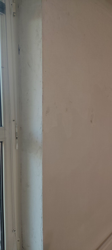

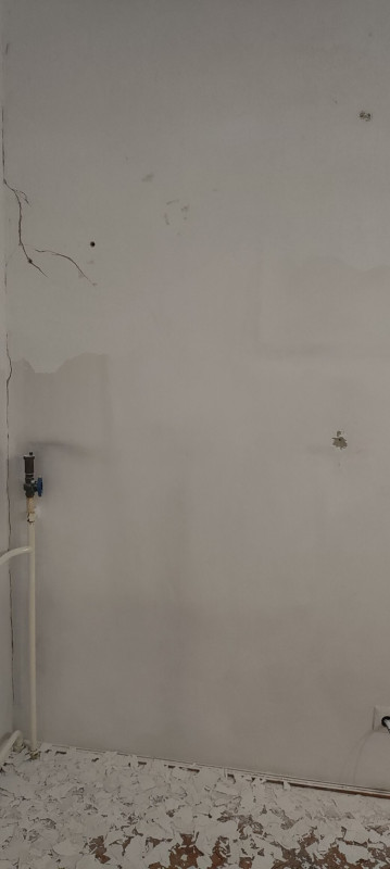

" Azokra nagy repedések, olyan mint ha alatta a fal is törött lenne"
Hát eredetileg csak a festéken láttam, hogy vannak törésvonalak, azt elkezdtem egy lapos csavarhúzóval tágítani, mélyíteni, hogy a glett tudjon hova tapadni. Aztán ez lett belőle, ahelyett, hogy gletteltem volna, kb. 2 órát vakartam a festékdarabokat...Lehet, hogy a fal is megtört mögötte a 30 év alatt, de nem kezdek el mélyebbre ásni
, bőven elég ez is. Ezt a kb. 4m2-t megpróbálom leglettelni, aztán meglátjuk mi lesz. Remélem 10 évet kibír, utána majd hívok egy festő szakembert
kzkz
tothjozsi96 #90264 üzenetére
Pont ilyen finofill 1-30mm -t vettem még mielőtt elkezdtem kaparni, a lyukakhoz, meg a repedésekhez. Persze akkor még nem gondoltam hogy több négyzetmetert kell majd eldolgoznom...
Remélem háló nélkül is jó lesz 🙂
tothjozsi96
Ha nem tudsz glettelni akkor ne kapard tovább.
Bízni kell benne hogy nem jön le más helyen is, nem pererg majd vissza hengerezés közben. Egyébként ha meg tudsz glettelni, bár gondolom akkor nem írtál volna ide, de akkor be lehetne hálózni telibe FinoFill-el. 2x még átglettelni FinoBello-val, és akkor szép tud az lenni! -
lemmy71
"Van olyan alapozó, ami kb. 1mm vastag?"
Persze van, ha legalább ezerszer átkened
Ha normálisan meg akarod csinálni, akkor még van ott mit kaparni. Azokra nagy repedések, olyan mint ha alatta a fal is törött lenneAzt a részét mélyen ki kell kaparni és felxi csempe ragasztóval lehálózni, utána átglettelni.
kzkz
Elkezdtem egy szobát kifesteni, mert csomó lyuk és repedés volt rajta. Ahogy a repedéseknél kapargattam a spaklival, hogy a laza részeket leszedjem, elkezdett lejönni fél tenyérnyi darabokban a festék. Úgy gondoltam, hogy a laza részeket így leszedem akkor, csakhogy már 4m2 lejött, kb. most értem oda, hogy már nehezebben jön le a festékréteg,
most már tényleg erősen kaparni kell.Most ugye az a gond, hogy ennyit vissza is kellene glettelni :) A kérdés az, hogy egyáltalán jól csináltam-e, hogy ennyit lekapartam? Vagy csak a nagyon lazát kellett volna leszedni?
A képen talán látszik az átmenet, ahol tartok, fentről kezdtem, ott jött le könnyebben, lefelé és oldalra haladva már nehezebben. Ez a rész egy tetőből kiugró szoba fala, és ahol leszedtem, kb. ott van a szabadban a külső része, itt lehetett nagyobb a hőingadozás, meg az ablaknál. A ház 30 éve épült kb., tégla, ez egy tetőtéri lakás.
Van olyan alapozó, ami kb. 1mm vastag? Akkor itt azzal kenném le a glett helyett...

Elkövettem azt a hibát, hogy 50cm mély bútort vettem. Azt javasolja az összeszerelési utasítás, hogy a munkalap 5cm-t lógjon előre a vázhoz képest és úgy rögzítsem. Ilyenkor viszont 5cm hely marad mögötte.
A munkalapból nem akarok 5cm-t vágni hosszában, kell a hely a mosogatónak (50cm*86cm). Inkább vágok egy 5cm-es csíkot a résbe.
A kérdésem inkább az egész rögzítése. A szekrényeket kiszinteztem, nem billegnek függőlegesek, de gondolom a falhoz is kellene rögzíteni a munkalapot hogy ne tudjon elmozdulni. A szekrényeket meg majd a helyén tartja a munkalap. Ez így jó lehet?
Hogyan célszerű rögzíteni? -

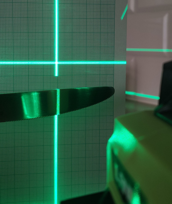

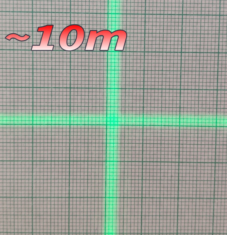

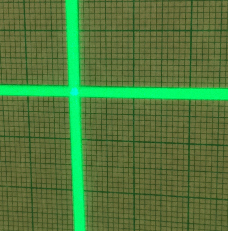

Ezek után már kíváncsi voltam az óccó alis lézeremre. Papíron 1mm a "tévedése" 7 méteren. Elég érdekesen adják meg
Közvetlen közelről olyan 2 mm a lézerLakáson belül nem tudtam nagyobb távolságot vizsgálni. Kültéren meg nappal úgysem látok belőle sz@rt sem... tapasztalat
Mondjuk azért azt hozzáteszem nem mindegy milyen színen nézzük. Mert ugye fehéren "szétterül", a fekete meg kissé elnyeli.
-igu-
"a közeli falon vékony a lézer, 6 m-re meg vastag?"
igen, a "vetitett kep" vastagodik fel, elvileg a vonal kozepe van ugyanottes ha mar szintezo lezer, van nekem is kerdesem: azt a funkciot milyen neven keressem, ami mondjuk egy asztallap kozeppontjat vetiti fel a mennyezetre?
A Zéé
Ezek a vetített vonalak vastagodnak, ahogy nő a távolság. Ami fél méteren már 3 mm vastag, az 10-15 méteren simán lesz 4-5 is. Ha mindig a tetejéhez mész, akkor elmegy a szinted. Ez kis helyiségeknél nem gond, mert olyan kicsi az eltérés, hogy nem számít, de nagyobb távon a szükségesnél nagyobb pontatlanságot hozhat. Pl. Egy csatorna csövet nem tudsz emellett minimális lejtéssel rakni, mert az ilyen vagy-vagy lesz a végére... Amikor harcolni kell a mm-ekért, akkor rengeteget számít.
Elvileg a jel közepe kellene legyen mindig a pontos. Egy 4-5 mm-es jelvastagságnál már megint saccolás lesz, hogy vajon hol van.
A korábban valaki által linkelt DeWalt szintezővel én is sokat dolgoztam korábban, az 10-12 méteren is tudta a ~ 1-1,5 mm vastag jelet.
Otthon kartonozni, meg a fürdőt kiburkolni jó lehet ez is, de precíz munkára nem ez való sajnos továbbra sem. -
tothjozsi96
Hát, jobb lenne a vékonyabb vonal, mert az pontosabb önmagába, ha nem vastag a vonal. Meg amúgy ha burkolásra használja az ember, azért ez a vastag vonal ez meg tud viccelni. Tudom hogy meg kell tanulni lézerrel burkolni és utána lehet magyarázni, de ilyen vastag vonallal nehéz, van egy másik lézerem az is kicsit vastag vonalat vetít és megtudja vezetni az embert.. Szóval egy hajszálvékony vonalhoz sokkal könnyebb menni mint egy vastaghoz.
Majd ma megnézem egy nagyobbacska szobában hogy ott mit mutat, de gondolom úgy sem lesz vékonyabb a vetített vonal.
6030D
Okosítsatok fel légyszi. Miért gond a vastag lézer? Ha meghatározom, hogy mondjuk mindig a vastag lézer teteje lesz a vízszintem, az egy adott falon vsz, nem?
Ha mondjuk egy 10 m-es helység közepén van a lézer, akkor boltívet rajzol a két sarok között? Illetve ha egy szoba sarkába lerakom, akkor a közeli falon vékony a lézer, 6 m-re meg vastag? Utóbbi esetekben értem a problémát. -
A Zéé

Ok. De tudod mennyi a +-4 fok?
10 m * sin(4°) ≈ 0,698 m
Azaz 10 méteren kb +-69.8 cm a garantált pontosság. -

Ryan_Sanchez
RandomName #90215 üzenetére
Végül megvettem, ha érdekel valakit itt vannak az infók. Szerintem megérte.
Alisat nem akartam, sem elemeset. Erre 5 év gari van elv.

hzsolee
Ryan_Sanchez #90210 üzenetére
Én sokkalom érte, de ez szubjektív. Aliról vettem ilyet. 18 ezer volt és még egy lézerrel több is van benne, távirányító, mindenféle tartozék van hozzá. Tripod nincs, de abból nekem már van vagy 4. Akkumulátor is van hozzá, de nyilván ezt a PS-t meg olyan veszi akinek van akkuja... mondjuk egy böszme nagy 8Ah-al mókássan nézhet ki

RandomName
Ott van az állvány a képen. Anélkül fémre sem rakod fel.
Bár gondolom te a tripodra gondolsz.
Szóval nincs megadva pontossági osztály, emiatt én a helyszínen dönteném el, hogy megveszem, vagy sem. Volt kezdetekben olyan lézere már a Parkside-nak, ahol 7mm/m volt a kiírt pontosság, ami azért rohadtul nem pontos, meg jellemzően azok is pontosabbak voltak, de nem volt feszesebbre garantálva a gyártási szórás.
33333Ft töltő, akku nélkül. Van töltőd és akkud? Ha nincs, akkor kb +7999Ft. Ez így 41332Ft.
Ha van máshoz akkud, és ehhez nincs, akkor érdemes akciót keresni, mert kicsit megpótolva már nem barkács minőségű lézereket is lehet néha kapni.
Pl nem 3*360 fok, "csak" keresztlézer, de belépő szintű Dewalt, 0.3mm/m pontosság, elemes, tokkal, hasonló állvánnyal akció nélkül 45200Ft:
[link] -
lemmy71
Ryan_Sanchez #90213 üzenetére
Ha csak egy sima szintezésre kell, akkor jó. Bár én nem adnék érte annyit, így akksi nélkül.
Ryan_Sanchez
Otthoni felhasználásra kell nekem, szóval 10m-en belül fogom használni az esetek 99%-ban.
tothjozsi96
Szerintem megéri, én is fogok venni, ha lesz.
Ennyi pénzért ha tényleg jó, akkor megéri. Én a videók alapján azt láttam hogy kicsit vastag az a vetített vonal, így azért kicsit "becsapós" tud lenni a dolog, nekem az ilyen halál vékony vetített vonalak jobban tetszenek. De otthoni felhasználásra szerintem bőven jó!! -
PROTRON
Idén jelent meg ez a konkrét típus, idehaza még nem is lehetett eddig kapni, szal magyarok között nem nagyon van vele tapasztalat, német videókból tudsz tájékozódni.
Eddig annyit hallottam, hogy elég jó a fényereje, de ezt leszámítva 10m-en túl már nem biztos hogy minden munkamenethez eléggé pontos.
Tehát az otthoni barkács kategóriához jó lesz, de ha komolyabb feladatra kell akkor megérheti többet áldozni és nagyobb márkából választani. -
Ryan_Sanchez
Holnap venném, jó deal ennyiért? Az állványt hiányolom azért
2ah akksi elég hozzá? -
