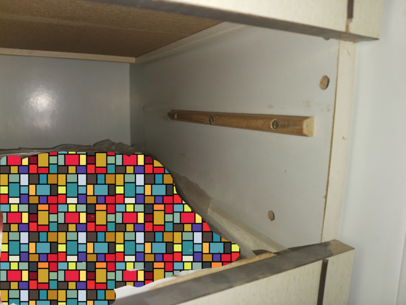

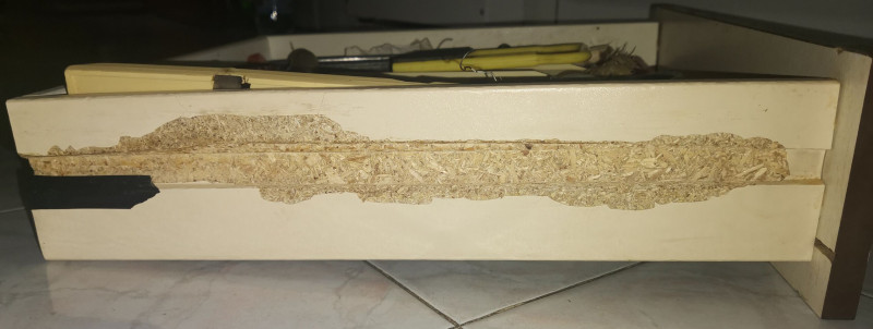

A fiók bemarásába talán be tudsz tenni egy sima fiókcsúszót a bemarás meg a 8mm talán együtt kiadja a 17-et ami ennek kell.
Az önbehúzós szerintem overkill ide, én is olyanra cseréltem és kicsi fióknál nem nagy durranás. Nehezebb fióknál jó, hogy a végén ráfékez, és finoman húzza be, de a kicsinél nincs akkora lendület.

Találtam méretezést.
Ebből melyik a szélesség?A 12,7 mm?
Nekem 8 mm van csak. -
