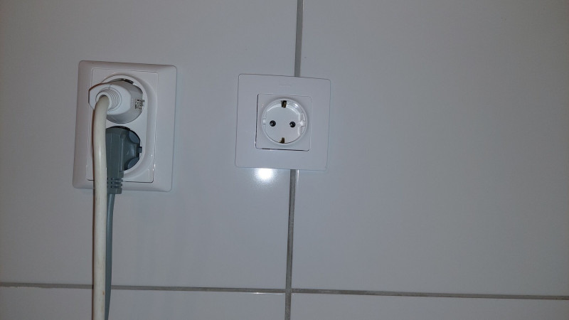

Miért lenne alapértelmezett, hogy ezeknek egyforma színűeknek kellene lenniük?
Pont az volt a vele a truváj, hogy keverheted a színeket, ahogy szeretnéd.
Most tényleg keressek elő neked 10+ éves Legrand katalógusokat, amiben mindkét árnyalat saját néven szerepel (ha már a google-nek nem hiszel)? -

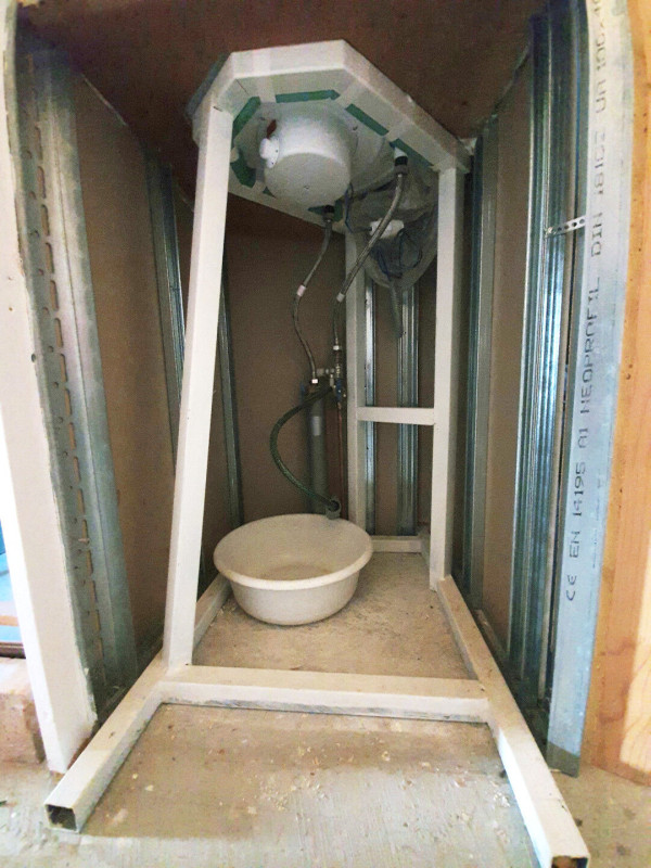

a bojler a vízkőtől morog, nekünk is csinálja az éves ciklus végén, karbantartás után nem.
ilyen szelep van nálunk is, néha meg kell járatni, épp tegnap nyomkodtam meg, és észre is vettem, hogy ha kinyitom akkor kifelé is ereszt picit a leffentyű tengelyénél, tényleg nem egy schaffhausen
a zuhany nem tudom hogy folyhat zárt csapnál emiatt, fura.
cinemazealot
"Mivel ő sem bízott a válaszfalban..."
Fogd meg a söröm!
150 literes Hajdu bojler gipszkartonos környezetben. Nem lóg, hanem ül.Édesanyámnál egy 50 literes Hajdu bojler került fel egy ugyancsak kis teherbírású 6 cm-es üreges válaszfal téglából rakott falra: egy zártszelvényből készült konzol lett befeszítve a padló és a mennyezet közé (a mennyezethez két csavar rögzíti, hogy oldalirányban ki ne billenjen a helyéről) és erre lett ráakasztva a bojler.
DeFranco
Vízkőtlenítés, ellenőrzés (tömítések, anód, stb.). Ő is mondta, hogy műszakilag elég lenne kétévente megcsinálni a karbantartást, de a gari feltétele az éves átnézés, és mivel 10 hónap után már van hangja és érezni is hogy a vízkő miatt máshogy melegít, én nem bánom, hogy megcsináltatjuk évente. Az anyagi részével tisztában vagyok, vállalom.
Az biztos, hogy ami vízkő egy év után kijön belőle, az meglepő mennyiség (fél vödör), nem baj, ha az nem terheli a rendszert meg szigeteli a fűtőszálat, plusz így az anód és a tartály is meghálálja a törődést, meglátjuk.
Most lesz talán 4 éves vagy 5 szeptemberben.
DeFranco
Nincs baj az Aristonnal szerintem önmagában, szerelő szerint sincs. Különbség van a Hajdu meg az Ariston között, de van ahova az egyik inkább alkalmas, van ahova a másik.
Az idő majd eldönti a tartósságot, egyelőre évente van szervizelve, akkor még adtak rá 7 év garit, viszonylag kis terhelést kap (csak este fűtjük fel, nem megy folyamatosan) de a forma nekünk sokkal inkább megfelelő mint a bojlertestű Hajdu.
DeFranco
Nekünk is ariston van, szerintem a tiétekhez hasonló, nagyon nem ajánlották felrakni vízszintesen. A gyártó lefotózza úgy szívesen, de a használat és a karbantartás is macerás vele, az egyébként hiperkorrekt és valóban specialista gyári minősítésű szervizes is azzal kezdte, hogy álló vagy fekvő...
