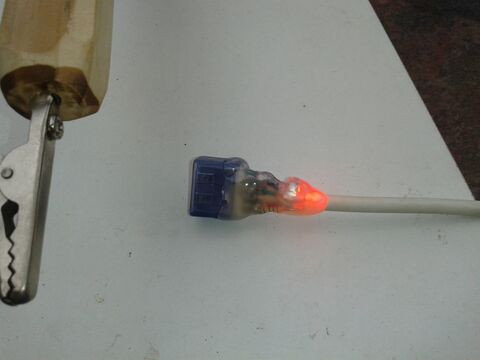

Ebből készült,[előtte]a csatlakozó vége letört.Miért készült? Hogy megmentsem.Így lett belőle egy használható kábel.

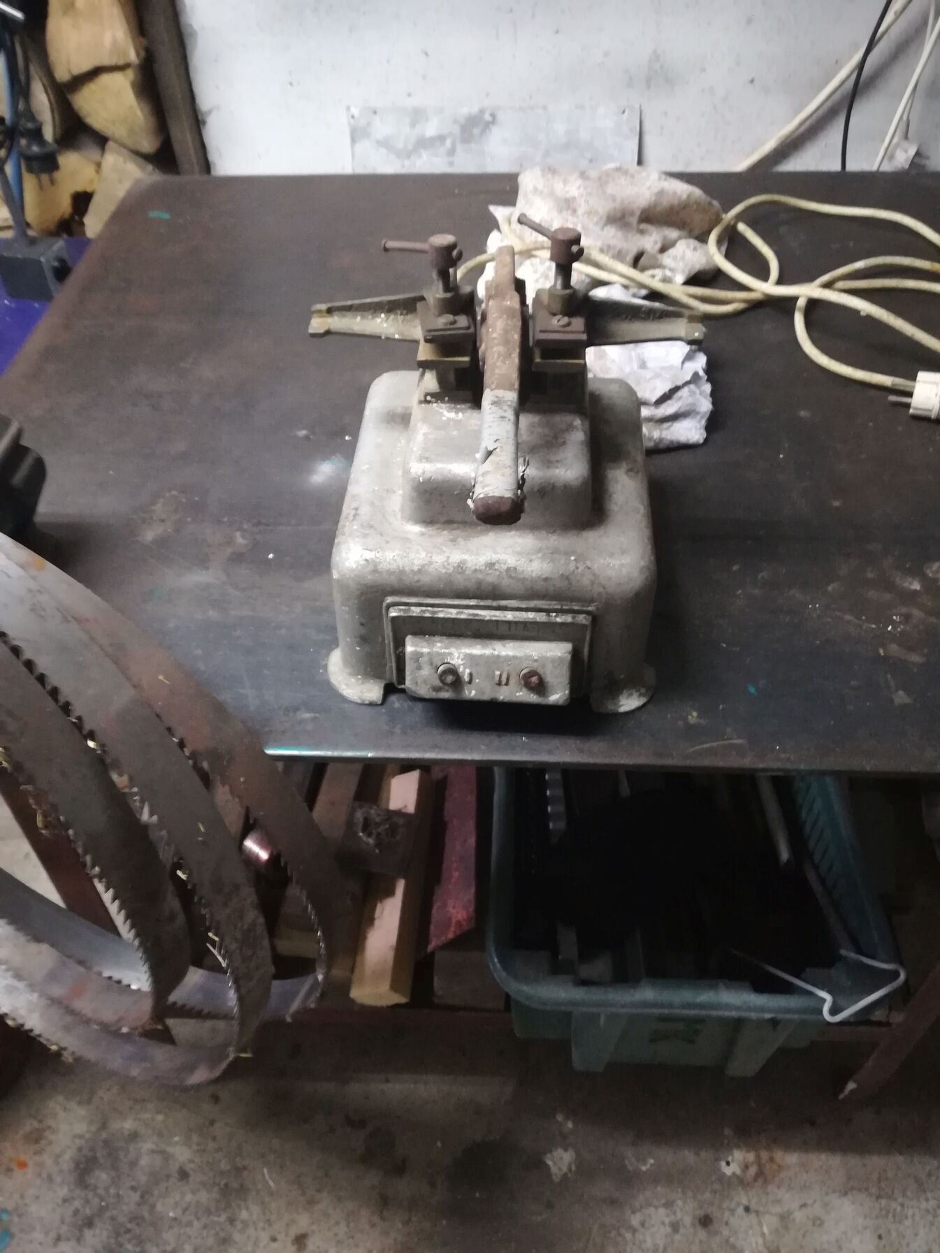

Sándor -P20-
Én ismerem, annó elég sokat csináltam is.
Bórax / vörösréz lemez ( galvanizálatlan lapos elem fül is jó volt, sárgaréz nem volt jó.) szükségeltetik hozzá,
A szalag két végét le szoktam köszörülni a lapoláshoz, majd beigazítani a gépbe, közé bele a vörösréz lemez darabot, majd bóraxot a tetejére.
Felizzítani fehér izzásig, majd a présszerszámmal jó erősen összeszorítani a forrasztást.
Utána én vissza szoktam lágyítani az egészet, úgy hogy ismét felmelegítettem jó vörösre az egészet, majd szépen lassan a kakaót vissza vissza kapcsolgatva engedtem a forrasztást kihűlni.
A végén a forrasztás két oldaláról leköszörültem a bórax, és az oxid maradványokat.
Kb ennyi a dolog.Mod:
Ami kimaradt: A melegítés közben a lapolásnak azokat a részeit ahol nem akart felizzani egyből, egy fogó hegyével meg szoktam nyomni, hogy ott is érintkezzen, felizzon a szallag. -

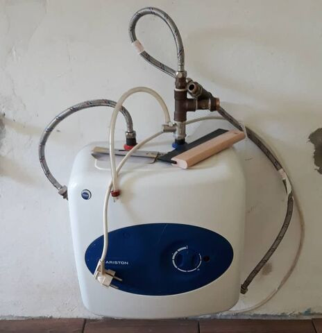

Pontosan melyik Ariston bojlered van?
emre: Egyelőre nincs rá szükség (nem férne el a jelenlegi öszeállításban, majd a padlófűtés idején komplett átalakítás lesz, akkor lesz helye), másrészt amellé is kell mosogató, és akkor ugyanott vagyok, csak elköltöttem 150 ezrest
. Meglepő, de asszony mondta, hogy nem kell...én többször megkérdeztem, mielőtt a háztartási gépeket vettük a saját házunkba (vagyis tavaly).
