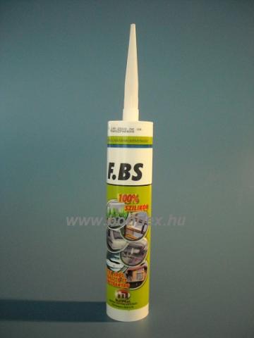

FBS. Természetesen csak a topikhűség kedvéért...
