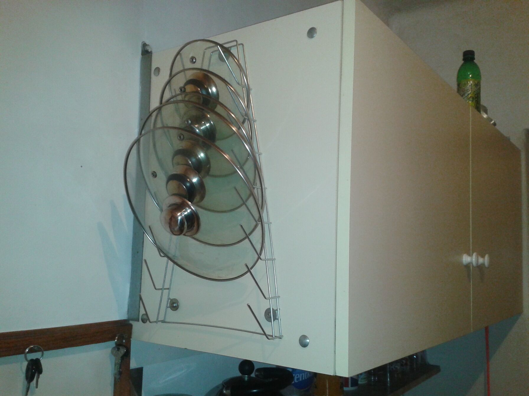

Valami mindenképpen kell a fedőknek is. A gond az az ajtóra rakásnál, hogy sok üvegfedő van, az meg bitang módon fogja húzni, idő előtt elhasználódnak majd a pántok, lógni fognak az ajtók, pedig ez lenne a legegyszerűbb. A fiók is jó lehetne...még agyalok rajta. Egy elég nagy munka lesz, a nappaliba, meg szobába, ide oda csináltam már pár szekrényt, polcot, íróasztalt...de ez az ért kicsit más. -

Inhouse #63236 üzenetére
Igen, lehet kapni, bármelyik konyhafelszerelési üzletben. Én is gondolkodtam rajta, de ahhoz magas, hogy a szekrény belső felére csavarozzam, az ajtó belsejére még rakhatnám, de akkor a polc mélységét kellene visszavenni. Inkább egy tányérszárítót raknék egy mély fiókba a fedőknek, ha sok fazekam lenne és a fazekakat egymásba rakva tárolnám.

Barret001 #63234 üzenetére
Ilyen fedőtartót lehet kapni? Konyhaszekrény csinálás előtt vagyunk és a mostani káoszon javítani akarok. Az asszony rendszeresen pakol úgy a szekrénybe, hogy bedobja a cuccot és gyorsan rácsukja az ajtót. Aztán én korán reggel káromkodok, amikor gyanútlanul ki akarok valamit kivenni csöndben...

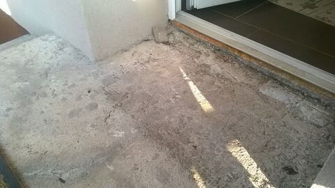

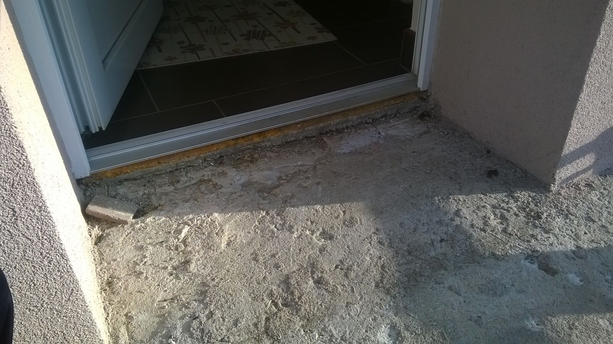

hegegabi80 #63200 üzenetére
Ilyen időben kültéren az estrichen másnap már szinte járkálhatsz csak a széleire vigyázz, egy jó hét múlva meg vidáman burkolhatod.

hegegabi80 #63201 üzenetére
Fél centis lap nincs, vagy ha van is, akkor se rakd kültérre. 10 millis lapot illik legalább kintre. Egy jobb fajta csempe ragasztó még megáll 2-2,5 centiben, burkolók is úgy adnak lejtést a burkolatnak. Ezt te se hagyd ki, az ajtótól kifelé lejtsen a járólap kb. 1%-ot. Így már el is tüntetted a magasságkülönbséget, illetve az a 3 centi az kell, ahogy mondták is. Egyrészt mert így nem megy be a víz, másrészt ha esetleg kicsit mozdul idővel az ajtó, az még szemmel nem lesz látható.
Szerk.: Jobban megnéztem a képet, ide tényleg kellene valami alá. Esztrich is jó lehet, nem kell megvárni a 28 napot, de sűrűre kevert aljzatkiegyenlítő lehet, hogy jobb, azzal meg tudod adni a lejtést is.
Nos ime a képek. Ha küszöb fém részének az alsó élétől nézem, akkor durván 6 cm van a beton tetejétől . Ha jól emlékszem 0,5 cm-es a járólap. Ha hozzáveszem a a másik fél centi ragacsot, még marad 5cm. Ezt kell akkor valamivel áthidalnom burkoláskor. Veszek majd valami vastag lábtörlőt és akkor már csak 3-4cm marad.
