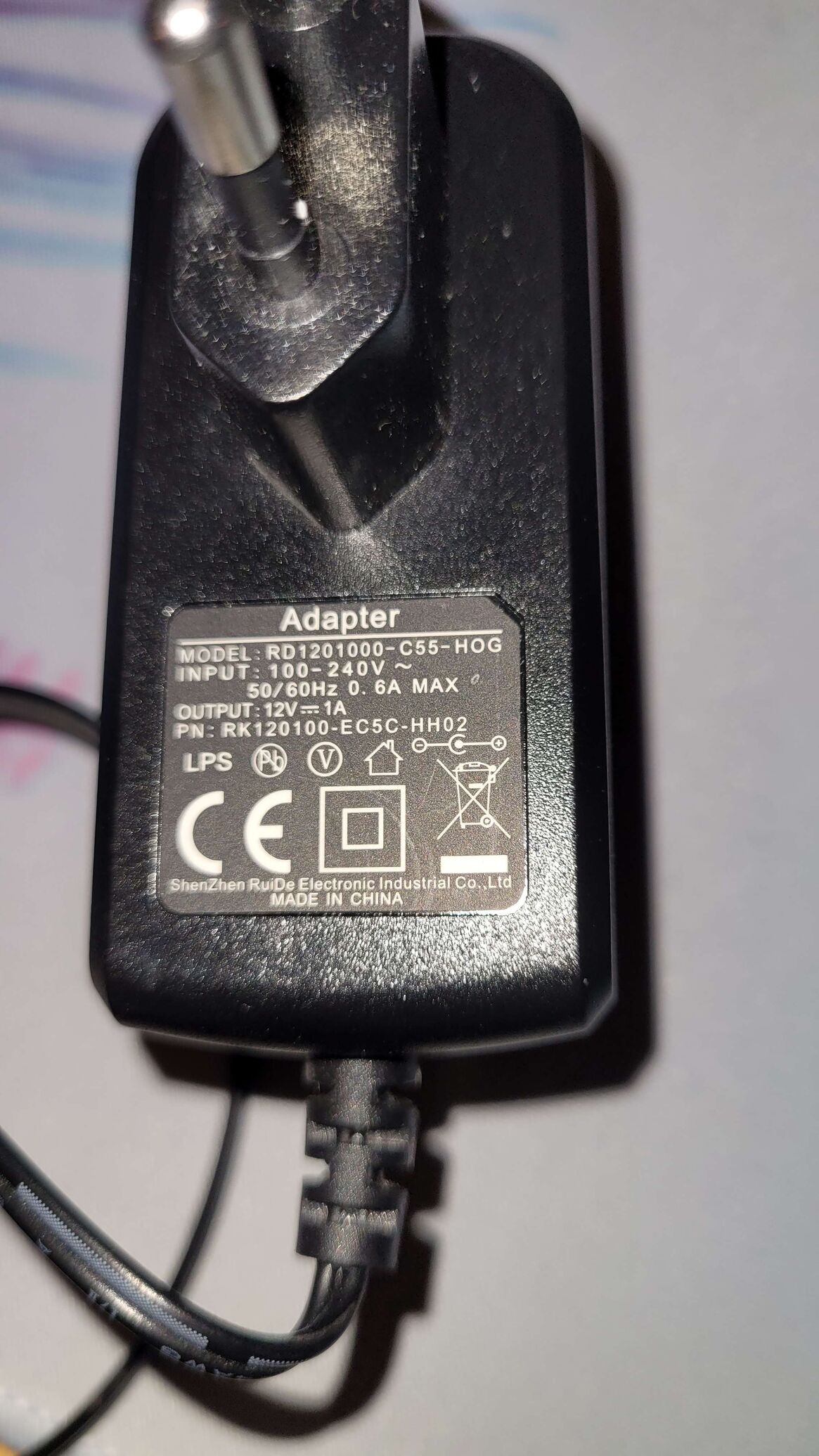

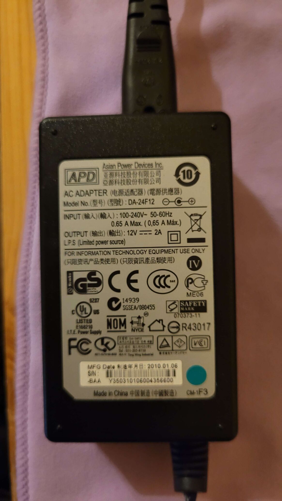

Elnézést, ha rossz helyre írok. Van egy vezetékes telefonom (Gigaset A690), viszont a tápkábele nagyon rövid. Ilyen a tápkábel:
Van rá lehetőség ezt cserélni hosszabbítani? Ha igen, tudnátok konkrét modellt ajánlani? Nem szeretném leégetni a házat. A 90 fokos puca fontos, mert a bázisállomás alján kell csatlakoztatni. Összességében 2,5-3m méter hosszú kábelre lenne szükségem. Köszönöm előre is az ajánlásokat! -

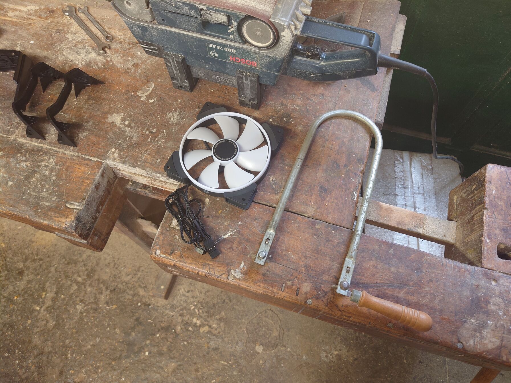

Gondoltam megosztom veletek hétvégi siker moddingolásomat. Van egy jó 10 éves Cooler Master V8GTS proci hűtöm, amit a formája miatt nagyon szeretek, de sajnos az egyik ventilátora elkezdett idegesítő hangot adni, hiába próbáltam megtisztogatni levegő spray-vel, egy ideig jó volt, de újra elkezdte.
Aztán rábukkantam erre a ventilátorra: Fractal-design Prisma AL-14 PWM, ahol úgy tűnt egész könnyen eltudnám távolítani a lefogató füleket, de nehéz volt megállapítani a neten talált képekről, de végül beruháztam egy 3db-os pakkra. Meg mostanában engem is elkapott az ARGB varázsa, és gondoltam ha már a memóriám, az alaplapam és az arra dugott ARGB ledszalag is ontja magából a színáradatot akkor a V8-as is tegyen így (alapból pirosan világít és mást nem is tudott az eredeti ventilátor duó).
Elsőnek gondoltam egy sima kézi fonálfűrésszel esek neki, de gyorsan meggondotlam magam:
További képek
Már csak a VGA-t kéne valahogy megmoddolni, mert túl árnyékos a gép azon fele
Meg hát hangos is
A hőfokok is rendben vannak, furcsa mód mintha jobbak is lennének, de ezt még tesztelnem kell. Idle-ben szinte hangtalan a gép (nem csak a vga, de a táp ventije is megáll).
Köszi ha elolvastad és véleményezed.
