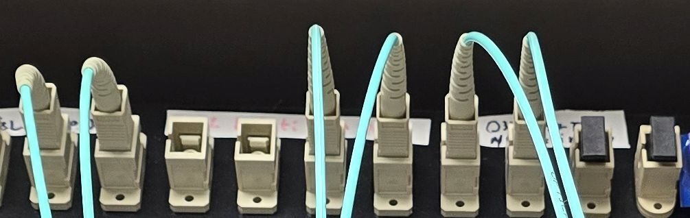

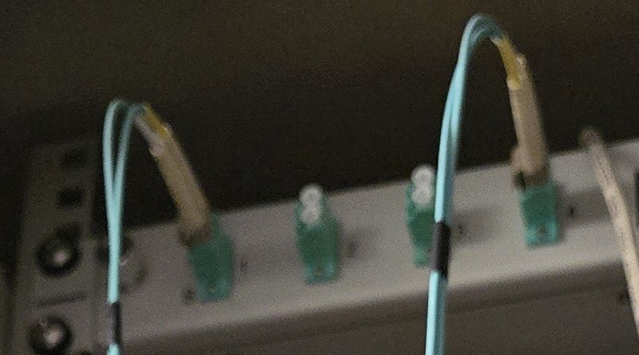

Segítséget szeretnék kérni. Sajnos optikai kábelekben sem vagyok túl járatos, ebben kérném a segítségeteket.
Van két helyszín, amiket már régebben összekötöttek optikai kábellel, de maradt tartalék ér, ami ki van fejtve a szekrényben. Nekem a két helyszínre kellene letennem egy-egy eszközt, amik "sima" réz kábeles LAN (RJ45) csatlakozással rendelkeznek és kommunikálniuk kell egymással. Odáig eljutottam, hogy kell két mediakonverter az optikai kábel végére, amik átalakítják réz vezetékre a kommunikációt. Viszont abban nem vagyok biztos, hogy a médiakonverter és az optikai patch panel közé milyen kábelt kell vennem, mert nem tudom beazonosítani a csatlakozó típusát. Kérlek mondjátok meg, hogy az ehhez való optikai patch kábelt(bocsi a képminőségért), hogy keressem?Illetve ugyan ez a kérdés ennél a csatlakozó típusnál is.
Protezis
Ja azt hittem ez nem kérdés. Ha fent 2 végpont kell, akkor vagy eleve 2 kábelt viszel fel, vagy 1 kábelt és fent rákötsz egy switchet.
