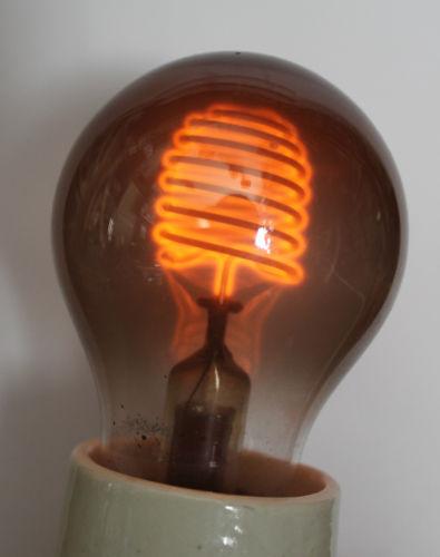

Nekem éjszakai fénynek kéne valami megoldás, tudom van ezerféle konnektorba dugható dekoratív fos, de nem rajongok értük.
Azért gondoltam a glimmre, mert az kő egyszerű és 230V-ról megy közvetlen egy ellenállással ha jól tudom, semmi felesleg. Már csak találni kéne normál foglalatba tekerhető izzót, aztán csak simán felkapcsolom este egy külön asztali lámpába egyedül és király, ha jól tudom ezek kevesebbet fogyasztanak 1Wnál is.
Valami káros hatása van ezeknek amúgy? Csak kétlem hogy be fogom tudni szerezni.Vehetnék sima foglalatba ledes izzót is aztán kész, nem tudom mekkora a legkisebb de szerintem az meg túl erős lesz. Vagy majd befestem a búráját. Mert ilyen ledes fosokat a legelső boltban hozzám vágnak már. Szerintem ez lesz a nyerő ötlet.
A 4W-os az havi 50Ft-ot zabálna fel így. -

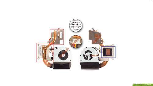

Két kérdésem lenne amit az alábbi képen jelöltem be:
Amit piros négyzetbe tettem fém lemezt szeretném lecserélni rézre és + hőcsövet beépíteni. Az a kérdés hogy milyen vastag rézlapot használjak? Van 3 fajta. Az egyik olyan vastag mint az a lemez ami most rajta van a másik kettő vastagabb 2.5- 3.5mm. Melyikkel érdemesebb helyettesíteni?
Illetve a kék négyzetben a proci hűtő van. Mi az a fekete öntapadós valami?Köszönöm a választ!

Ha a hűtés teljesítményét akarod növelni akkor nem ez lesz a megfelelő módszer. A plusz csövekkel csak később éri el pár másodperccel ugyanazt a hőfokot de nem lesz ami elszállítsa a meleget. Egy komplett hűtés csere lenne megfelelőbb. Az a fekete ragadós izé a gap pad ami a hőátadásra hivatott laposok esetén a paszta helyett.

Nem az a fekete izé nem ragadós! Csak rá van ragasztva a hűtőre de vékony és nem is ér a procihoz. A mag körül van. Én elsőre hővédőre gondolok hogy a procira ne sugározzon hő. De ez nem biztos.
A teljes hűtő át lesz alakítva és a noti alján levő takaró borítást le szoktam venni. A + hőcsövek kapnak majd + réz bordákat is. Az egész noti egy hűtőpadon van amiben 2db 12cm venti szolgáltatja a levegőt
Már csináltam ilyet korábban csak ott alapból rézből voltak azok a lapok (-20 fokot nyertem átalakítás után).[ Szerkesztve ]

Az a baj hogy nem minden laposnál tudsz pasztázni. Nálam a vostronál majd egy milis rés van a gap-nak hagyva. Mikor szétkaptam nem is volt ilyen vastag padom itthon így egy kiló zsírt tettem alá ami nem egy életbiztosítás.

Köszönöm a megerősítést
Az átalakulásról készítek képeket és jelentkezni fogok.
MX4 pasztát fog kapni a gép.(#47023) Rivaul
Áprilisban pasztáztam a gépet sima fehér pasztával. a vga ramok nem is értek hozzá kb. 0,3-0,5mm-ér hézag volt a lemez között. Pedig még a lemezben a ramok sarkai is be voltak jelölve hogy hova esnek. Van itthon új gap pad-om és pótoltam amit a Lenovo nem.Viszont nem kaptam használható választ választ az eredeti kérdésemre. De belegondolva ez majd akkor derül ki ha szétszedi az ember és látja hogy mi hogyan fér majd el.

A lapost még nem szedtem szét, de chipset hűtőknél raknak rá ahogy a képen is van körbe a chip körül. Látható hogy ahol érintkezni kel ott szabadon van a fém felület. De a hűtendő chip tetején vannak kis kiálló alkatrészek-vagy mik, azokat védi ez hogy szerelésnél amikor még billeghet, odakoccanhat ne a fém kapja el hanem a rá ragasztott puha anyag, ami nem hővezetés célból van ott hanem védelem. Egy kicsivel magasabb is lehet ez mint a chipp felülete, de rögzítésnél szépen ráhúzod, Biztonságosabb mintha egyből a chippel érintkezne. Igy már helyes pozícióban van a borda és nem billen, mozog, igy húzod rá nem sérül a chip sarka.
Szoktam használni ilyet.Ha nincs alatt hűteni szükséges chip ahol az a fekete cucc van akkor az nem G-pad.

Véleményem szerint is csak sima szigetelés. Bár ez az én véleményem. Ismerős a projekt Én csere után nem szigeteltem körbe, igaz nálam mind kettő esetben magasabban volt a cpu és a vga is. Az alaplapon a felfogatási pontoknál tettem kis szigetelést, nehogy a fém rosszalkodjon és valamit lezárlatosítson. A mag (kupak) sarkai nálam sikeresen csorbultak, bár kis mértékben, de jól láthatóan. Szerintem nem lehet kivédeni, ha nem az eredeti hűtéssel csinálod. Várjuk a képeket
