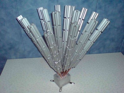

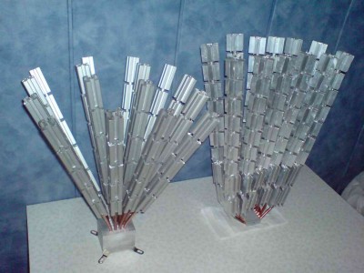

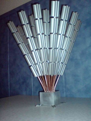

#21346560 #29569 üzenetére
ja, nevet is adtam neki: Silver Flower - Ezüst Virág...

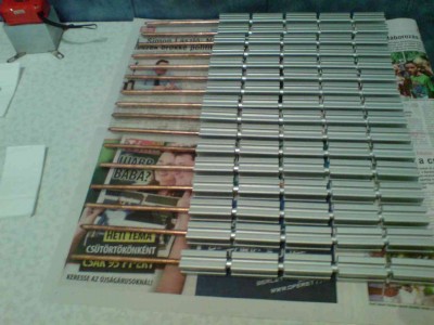

(#29570) FatalEror
procit.
igen, tekasil lassabban köt. és gumiszerűbb. a kilógó bordázatora könnyű hozzáérve csavaró hatást gyakolni.(#29571) Baltoafarkas
ez így veszem. nem borda, hanem installációs profil. van még vele némi meló, de az eloxált felületére nem rakok még + rá semmit....(#29573) Blabcsi
oda nincs értelme. egyszerűbb venni sima "U" profilt, és azt felragasztgatni...***
(elb* egy dolog a ph hsz szerkesztője...)
szab.tam
3.5-4 kiló.
mennyit tud, majd kiderül. (160-200w közt valahol...)
most szárad a tekasil. nem mertem fbs-sel, mert túl gyorsan köt. de ha kijön a száradás utána a blokkból valamelyik cső, azt már fbs-sel fogom átragasztani. (1-2 cső gyanúsan mozog, szerintem nem kötött mg a furat falához, pedig megáztattam zsíroldóban...)
de megvárom vele a holnapot.
alul a "túlfolyó" furatok jól üzemeltek, szépen kijött rajtuk betoláskor a fölös ragasztó. -

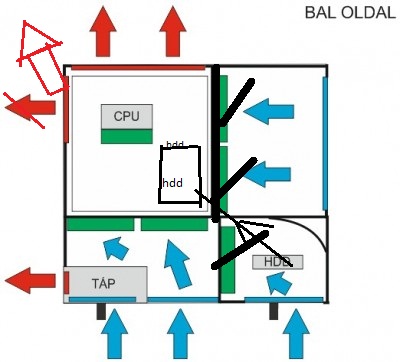

osonte
Jamesb2 #29518 üzenetére
Szám szerint tényleg 7 db venti, de abból egy a tápban és egy a procin. Vagyis a ház részéről 5 db 12 cm venti hűtené a gépet 400 - 500-as fordulattal, ezen a fordulaton 1-2 db ekkora venti nagy levegőmozgást nem okozna. Sok új házban ettől több venti is tehető.
Az oldallap meg fontos része lenne a gépnek (ott semmiképpen nem lesz venti), mivel bitumenes zajszigetelést kapna, illetve anélkül a huzat sem alakulna ki az alaplapnál.
A HDD-nél levő venti lehet kimaradhatna, mivel ott úgyis áthúzna a levegő, csak a 90 fokos fordulás miatt gondoltam egy kis segítségre.

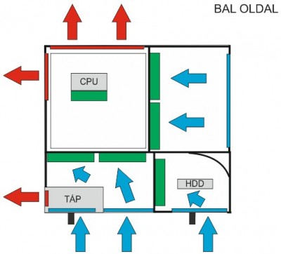

szab.tam #29510 üzenetére
A zárt, de fontos be- és kimenő szellőzést választottam én is. A passzív hűtésről lemondtam, mert fontosabb lett a teljesítmény meg hát pénz, ja... Marad ventivel, de halkan.
Úgy gondoltam teljesen légmentesen zárt ház lesz, alul és felül 14 centis venti szolgálná a gázolaj... khm friss levegőt. Alulról menne rá az S1-re, felül meg spontán szívná le, meg az alulról érkező fuvi nyomná ki a Ninjából a delejt (már amit a VGA nem fog le). Ez lenne alapon, gondolom jó megvalósítás és halk.
De mivel szénné akarom húzni ha kell ezért a bordákra is kell venti, ezek 12 centisek, mert a nagyobb lelóg és ott veszne el a lényeg. Az S1-en még oké, de a Ninja aljára tenni hogy felfele fújjon már érdekesebb a hőcsöves északidombormű miatt.
A táp alul lesz állítva, hátratolva teljesen, oldalról szívja be a levegőt és hátra tolja is ki, teljesen független a géptől.Szerintem frankó ötlet, kéne 5 egyforma venti (tápba is kinézet miatt, ne legyen különc) 2x14 és 3x12 és valami halkabb, folyadékcsapágyas. Nézegettem az árakat hát akkor kaptam hülyét, 15k-t el lehetne úsztatni 5 ventire.
Vannak olcsóbb variánsok is, de még azzal is 5k fölött lenne, hát...
Esetleg abból a ~10 tápventiből ragasztgatok össze 4-4-et, csakhogy gány legyen.
Nem, ezt szeretném igényesen megcsinálni, a Stalker gépbe jók lesznek a 8 centis kókányok.

osonte #29508 üzenetére
amit a képen látok, így jó, ahogy van. a cpu hűtőt forgatám el 90 fokkal, hogy az is fölfelé fújjon. és akkor nem kell hátra venti, mert a felső rácson kiszédül minden meleg.
az utolsó ventis gépemben a gép közepében, a cpu hűtő alján volt egy venti, ami fölfelé tolta a levegőoszlopot. a felső rácson ment ki minden meleg.
az aktív (ventis), de csendes léghűtést 2 féle képpen lehet jó megközelíteni.
ha kevés rács van, akkor a ki és befúvást kell jól megtervezni.
ha sok rács van, akkor a gép közepében kell elhelyezni a ventit, ventiket, de mindenképpen fölfelé fújó irányban. ez van nálad.tetszik a képen látott elrendezés, nekem is volt hasonló.
