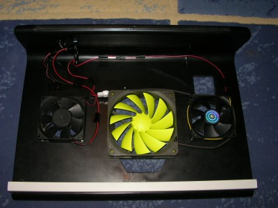

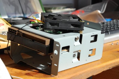

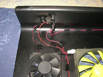

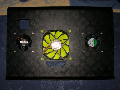

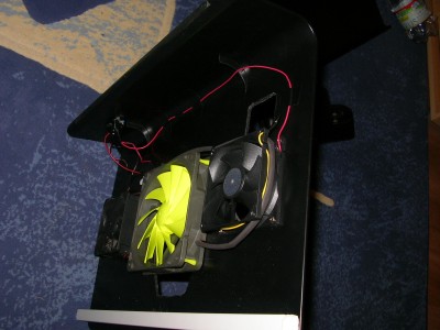

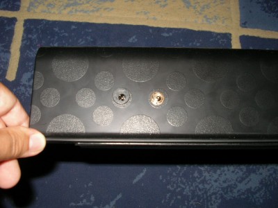

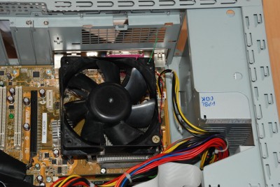

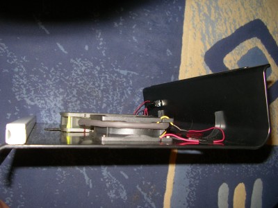

Na jó rég jártam itt! Gondoltam tolok valamit, csak a szokásos minimál barkács, de gondoltam megosztom veletek a nagy hőségben:

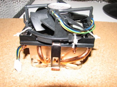

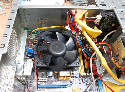

Egy 12CM-es proci hűtés kivitelezése:
Egy facsavarral fogattam hozzá a bordához a ventit. A lelógó részt meg felkötöttem a házhoz.Uaz a megoldás, de végül egy másik gépbe lett behelyezve a cucc:
Ugyanaz, csak itt furatokat kellett létrehoznom a házon a felkötözésnek.
Illetve ide már került egy vezérlő potméter is. Mert az előző alaplap még képes volt vezérelni a venti fordulatot a 3pin-es alaplapi venti csatiról is, de a technika haladtával a mérnököknek sikerült kifejleszteniük a 4pin-es (PWM-es) venti csatit, ami már nem bír el a múltkor lerobbant megoldásaival, így az úja lap már csak a pwm-es ventiket képes szabályozni, így kellett a ventivezérlő. Röhely... pedig mind kettő egy ASUS lap.Egy wincsi hűtés is sikeredett:
Alaplap távtartó a wincsi alsó csavarfelfogatásába, majd a finom rézbe egy bazi nagy csavart beletolni és kész is a csoda.
Ez egy Seagate wincsi. Ebben még annyi a vicc, hogy 4 darab picike torx-al fel volt fogatva az alsó, elektronikával ellátott részére egy tök felesleges védőburok(szivacs és fém kombináció). Ami megvédte a külső mechanikai hatásoktól. Ami ugye egyáltalán nem jó semmire, csak a hőmérséklet megtartására. A venti 5V-on megy. A végeredmény 61fok helyett 41fok. Nem rossz!Találtam egy kis tesztelésre alkalmas speaker-t is:
Kompakt kis cucc. -

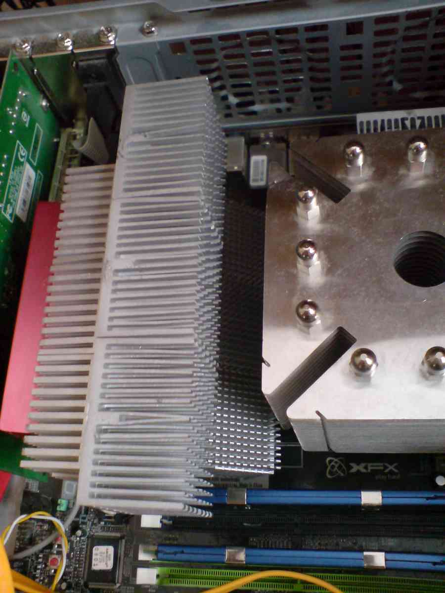

itt az utolsó képen próbáltam hasonló megoldásból kiindulni.
a rézlapok felragsztásának egy nagy problémája van. amíg méretre darabolod, pont annyira hajlik meg, és lesz egyenetlen, hogy a 2 oldalú, hővezető ragasztó a lap felén ugyan szépen odaragad, de a hűtendő részehez alig ér hozzá. kvázi nem hogy hővezetés nem lesz, hanem még a temészetes szellőzést is lezárja...
nem tudom, hány mm magas helyed van.
csak nagyon alacsony, pl. south bridge bordákat tudnék elképzeni, csíkokra vágva, és úgy felragasztva a vram-okra. azoknak tuti sima a talpuk, nem görbül el, mint a réz vagy alulemez...de most egy ph-s kolléga pont egy (asszem), 4850-nel van így. lehet, hogy látni fogom személyesen, majd ellesem, mit alkotott...

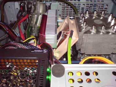

a nagy gép vga-janak a hűtője marás alatt van, így tétlen vagyok.

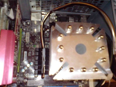

a kis gépem rev1-es 300-as zen-je el kezdett hidegen cöcörögni. ráadásul a hővédelem néha leverdeste, ezért egy + ventit kellet betennem a gépbe.
repült. jött helyette a már bevált fanless seasonic x460-am kistesója, az x400. mivel a gt210 passazv hűtőmoddolását meg kelett a tápcseréhez bontanom, jó alkalom kínálkozott a nb + igp bordáinak átvariálásra is.
a vga és a nb is kapott 6-6 bondott bordát. gondoltam itt az ideje visszaállítani a teljesen ventimentes módot.
valamit elszúrtam.
jóval melegebb lett, mint terveztem. ráadásul könnyen elbillent, ekkor a hűtő nem ért a nb-hez, és rögtön 100 fok fölé ment nb és igp hőfok is. borda leszed....eszembe ötlött, hogy van 2 db. szanaszét hajlítgattott, hatalmas conrad csövem. némi thermal pad-del beletuszkoltm a bordába. szépen szedi a hőt. önmagában a cső is sokat hűt, mert akkora. most a végére aggattam 2 bordát, erről nincs kép. rendesen megtört a cső, több helyen, de jól bírja...
az egyik üzemmód az, hogy a jobb oldali résnél,a cpu hűtő előttre teszek egy alacsony fordulatú venti. de a 350 rpm körüli semmi légmozgás a vga-nál már nem érzékelhető.
a ventit beállítottam a gép közepére, kicsit bedöntöttem. 3 hőtermelőt hűt egyszerre. és kidbáltam, illetve nem tettem vissza a bordák jó részét. így kb: nb -15 fok, vga -10, procinak mindegy, előtte van utána van a venti. és mindezt kevesebb bordával, minha a venti a ház oldalánál van.
(aki nem tudja, azt azért megjegyzem, hogy a tető méhsejtrácsból van, így ott szabadon távozik a meleg...)ha a nagy gép készen lesz, akkor akkor ennek a gépnek még 1x nekiugrok, és likvidálom ezt az 1 ventit is. valószínű csövekkel hátra kiviszem a hőt, és ott bordákat aggatok rájuk.
tanulság:
tehát ugyanannyi venti, ugyanazon fordulat, és más hűtési eredmények. ha valmi meleg, nem mindig a ventik számának, fordulatának növelése, vagy irdatlan bordanövelés a megoldás, hanem érdemes kicsit gondolkozni. nem úgy, mint én tettem elsőre... -
