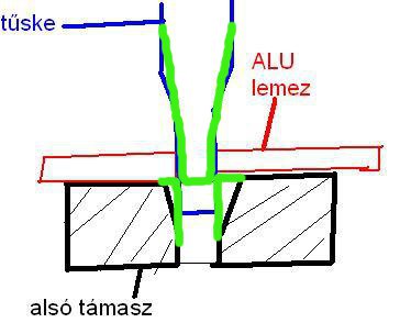

kukinyo
fulltime4wd #21437 üzenetére
Arra én is gondoltam hogy kivágom a régi venti belsejét de sajnálom tönkre tenni.Inkább csináltam hármas plexiből egy ugyan akkora talpat,ami ugyan úgy bepattintható és ehhez rögzítem a tölcsért.
Köszönöm az ötletet meggondolandó.
És az alulemezt összeforrasztottad az éleken? -
kukinyo
fulltime4wd #21435 üzenetére
Csinálnál egy rövid leírást az elkészítéséről?
Van saját ötletem (éppen csinálom is) de hátha a tied egyszerűbben kivitelezhető.
Akkor ellopnám. -
