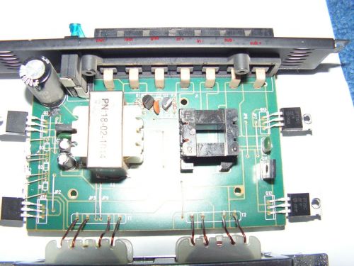

Lenne egy óriási problémám! Van egy Sal Boxxer BX 1065 100 wattos mono autóserősítőm. A problémám az lenne, hogy egy buli során éppen nem a szobába használtam fejegységről, hanem egy sztereó erősítőre volt rákötve, hogy a mély tartományt egy picit megdobja. Amit tudni kell róla, hogy nem RCA-ról kapja a jelet, hanem High In bemenetről, szóval rálök az ember egy hangfalkábelt, pl.: épp a bal csatornáét, majd az Out részhez egy mélyet beköt és szól, szevasz, viszont ezen esetben szerintem egy picivel több bemeneti feszültség ment rá, mint amilyet a fejegységről megszokott.
A problémát úgy vettem észre, hogy mikor itthon összekötöttem, majd elkezdtem zenélni, a mély egyszerűen olyan halkan szólt, hogy az hihetetlen. Eleinte darabosan adta, majd halkan, alig lehetett hallani. Na, fogtam magam, szétszedtem, majd láttam egy tekercset benne, amin a huzal hólyagos volt és égett (mint a bőrön az égési sérülés). A kondinak semmi baja, azt nyáron cseréltem benne, más hibát nem láttam benne.
A kérdésem viszont az, hogy mi lehet ez a tekercs vagy valami hasonló?!?
A tekercs, ami "hólyagos" és égett(a jobb oldali, fekete tekercs féleség):Miféle tekercs lehet ez?
Remélem, hogy tudtok segíteni! Ha igen, akkor holnap be is mennék valami üzletbe és vennék hozzá alkatrészt.
A válaszokat előre is köszönöm! -

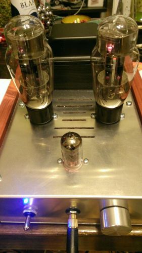

EQMontoya: ezek milyen csövek?
EQMontoya
BigBlackDog #45306 üzenetére
Burkolás van mindenhol, persze.
Ugyanolyan fém az alja, mint a teteje, és hasonlóan ki van vágva csíkokban hűtés céljából, mint a tető a két cső között.Az alap, egy csöves kivitelt nem hallottam még sajnos.
