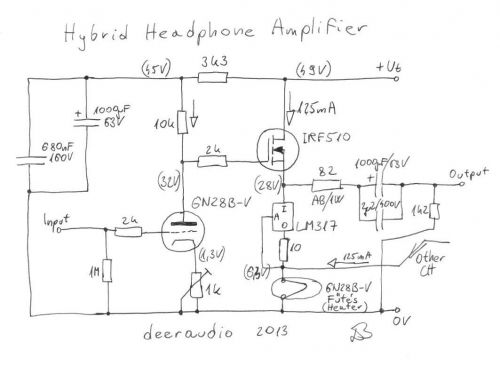

Ezt ismeri valaki? Esetleg hallotta már?
Hibrid csöves erősítő fejesekhez. Ebből van nagyobb tápfesszel is készült verzió. -

Azóta zavarmentesen meg lehet őket hajtani a fejes erősítőmről.Azért mielőtt rákötöttem a Bkercso fórumtárs által épített Szekeres erősítőre, megkérdeztem a mestert, hogy lehet-e baja az erősítőnek a 4 ohmos hangsugárzók közvetlen hajtásától. Ő készségesen válaszolt és egyben megkért, hogy itt a fórumon is osszam meg a sorait, íme:
Baja nem lesz: mivel együtemű, a nyugalmi áram egyben a max. csúcs kimenőáram. Ezt túllépve torzít, addig viszont nincs baja.Megírhatnád a fórumra, mivel ez egy sima Szekeres kapcsolás, kiegészítve egy LRC-tápszűréssel (10mH-2ohm-10mF).
