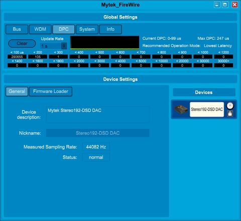

Nem tudom, hogy itt használ-e valaki még Mytek 192-t, de ha igen, és USB2-n, akkor ne kapkodjon a Creators Update-tel. Érdekességként megnéztem, hogy mi újság USB2-n, és a frissítés első körben ki is nyírta a drivert (nem compliant deviceként driver nélkül nem működik). Újratelepítés után megyeget, de tele van buggal, minden frekiváltás egy óriási trauma. A kütyünek, a fülesnek és a fülemnek egyaránt, mert ilyenkor 0 dBfs-sel üvölt bele a fülesbe egy nagyon torz búgást pár másodpercig.
Szerencsére a Firewire tökéletes.
