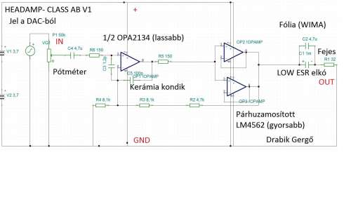

vodkaboy22
bkercso #21863 üzenetére
Ohh értem az a kondi a tipikus magasdús hangzás egyik alapja
(szerintem)
22uF low esr kondival kell cserélni és szerintem maradhat nyugodtan ott elko nem kell párhuzamosan fólia (mert az csak mégjobban magasba tolja az erősítőt) Ellenben ha növeled a kondi kapacitását kiegyenlítettebb hangot kapsz (lejebb kerül a vágási freki)

LM3875 minusz bemenete földre kötött lábánál. Gyári kapcsolás 22uF-et ír.bkercso: DC leválasztás. Hmm. És mekkora kondit rakjak oda? És milyet?
bkercso
aZ IS JELÚT, KERÁMIÁT SEMMIKÉPP NE RAKJ ODA. eLKO, PÁRHUZAMOSAN VELE 1-2U ÓLIA (mkp, vAGY mks, MKT).
Ha elő van feszítve (DC-leválasztás a cél), az jót tesz az elko-nak. Ha nem kell DC-t leválasztani, akkor meg ne rakj oda kondit!vodkaboy22: szerintem vlm-t félreértettél, DC-re nem nyílthurok lesz az, hanem zárt: 1x-es erősítésű. Csnamp-szerű kapcsolást képzelj el.

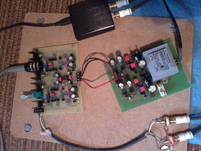

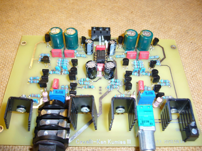

szaszayanou
Elkészült a DIY erősítőm, a Cavalli-Kan Kumisa III
A canamp-hez képest nagyon tiszta, részletes hangja van. Jó sok élet van benne. Közel van a hangja az élő előadásokhoz hangszeres zenénél. A mélyeinél viszont megvan a KABOOM érzés.
Mostanában így hallgatok zenét
A fekete doboz az ODAC. Érintésvédelmileg tudom nem az igazi, nemsokára kap még pár zsugorcsövet és egy műszerdobozt.

bkercso
vodkaboy22 #21820 üzenetére
Tényleg, az OPA2134 neminv. bemenete hova van DC-re húzva??! Sehova.
Külünben kipróbálhatnád, hogy elhagyod az OPÁ-t, és rögtön az LM-ekre mész. SRH440-nek úgyse kell fesz-erősítés, főleg nem kisDAC-card mellé. -
vodkaboy22
bkercso #21819 üzenetére
Erre gondoltam... Csak fáradt vagyok már, hogy korrektebben megfogalmazzam... (Mielőtt megjelent már a cikk ez megtörtént csak a cikk kb 1 hétig nem jelent meg a karmester nem adta ki?
)Milyen elko bementre? Nincs ott elko. Wima 4.7 63V-os van polipropilén. De gondolkodom, hogy utána teszek egy tápfelezést a 150Ohm elé 10k 10k-val és akkor megfogadom Highand kritikáját.
bkercso
vodkaboy22 #21817 üzenetére
Nem oda kell, hanem az LM4562-esek kimenetére, minden opához, a közösítés elé, de a lokálvisszacsatoláson kívül.
A bemenetre meg minek elkó? Ekkora értékben van MKS2, jobban is szólna. -
highand
bkercso #21816 üzenetére
Én nem mondom, hogy az ő példánya nem működhet, mert a bemeneti kondi szivárgási árama és a driftek éppen kiadhatnak egy működő kapcsolást, de semmi garancia arra, hogy ha más utánépíti akkor nem fog valamelyik tápra kiülni, ha egy másfajta bemeneti kondit használ pl. Vagy mi van a drift hőmérséklet függésével? Télen a negatív tápra ül ki, nyáron meg a pozitívra?
Ez ebben az egy darabban lehet, hogy működik, az ultra frekvenciás gerjedés miatt valószínűleg nagyon szépen szól ( feltéve, hogy tápközépre esik a kimenet!!!), hiszen ettől az AB osztályú kimenetekből A osztályú lesz, de utánépíteni ilyen drága alkatrészekből felesleges kockázat.
vodkaboy22
highand #21814 üzenetére
A diagrammot még nem volt időm javítani. Kimeneten van 2db 4.7Ohm kicsat kondik előtt. Becsat kondi elé rakok majd valamit, de így is megy 8-10 óráig. Elhalkulni egészen 4.6V dupla cella feszültségig nem teszi.
Az túlzás, hogy nem értek az elektronikához. Az már igaz, hogy nem ez a szakterületem csak hobbym aminek az alapját az egyetemen tanultak képzik. -
bkercso
Amikor vodkaboy megmutatta a rajzot, ez volt az első reakcióm, hogy tegyen oda ellenállást, akár 5-5 ohmot, különben forrósodhat is a tok. De ő empírikus alapon közelítette: szól.
Szerintem is vicc, de első prócálkozásnak nem rossz, mert betölti a szerepét. Csak ki kell róla mondani, hogy más ne majmolja.ó! -

highand
bkercso #21812 üzenetére
Hát igen, a vezérlő jel nagyságától függ a kimeneti DC a OPA-n, ez nem más mint egy feszültségfüggő féloldalas jelformáló. Ahhoz mit szólsz, hogy a két párhuzamosan kapcsolt OPA egymás kimeneti ellenállására dolgozik? Akár akkora kimeneti áram is lehet feleslegesen egymásba folyó, ahol már a rövidzár védelem megszólal.
Vicc az egész, egy elektronikához nem értő személy próbálkozása. PL mi lesz, amikor merül az elem, hmmmm?
gyenesmartin
highand #21811 üzenetére
Elég furcsa kapcsolás.
Én is összedobtam egy erősítőt egy darab műveleti erősítőből. OPA2107-esből. Tere és a magasok sokkal jobbak lettek a fülesemnek, mint alapból a xonar D1-el.
Viszont 2x-es erősítés bitang sok. Most kb 5 max 10%-ig bírom feltekerni. Efölött már nagyon hangos. Így 10%-on olyan, mintha 70%-on menne. Csakhogy ez még semmi. A kártya zaját is lehet már hallani így. -
highand
Az említett cikkben szereplő fejhallgató erősítő utánépítését senkinek sem javaslom, a benne elkövetett számos konstrukciós melléfogás miatt.
Az alkalmazott precíziós OPA differenciál erősítőjének munkapontját a bemeneti kondenzátor szivárgási áramával beállítani több mint melléfogás, hiszen így a kimeneti munkapont is attól fog függni, hogy vajon mekkora DC-re ülteve érkezik a műsorjel, hiszen a DC erősítés nem nullára van beállítva. Eleve hiba ennek a kétféle OPA-nak egyetlen hurokban való használata hiszen a pólusok egy oktávon belülre esnek, így a stabilizálás hatalmas nehézségekbe fog ütközni, mivel a nagyfrekvenciás átvitel, főleg ennyire kis erősítésnél 40dB/dekád meredekséggel fog esni. ( azaz gerjedni fog olyan magas frekvencián, amit csak GHz-es szkóppal fogunk látni.)
Ésszel felfoghatatlan a R3 és R2 szétválasztása, ahogyan C3 alkalmazása is, hiszen az általa megvalósuló pólus a poti állásával együtt fog vándorolni. A két OPA egymás mögött egységre visszacsatolásához biztosan nem lesz elég a fázis tartalék. C5 alkalmazása szintén felfoghatatlan, hiszen mögött egységrősítésű fokozat található.
Nem állítom, hogy a megépített kapcsolás tökéletesen működésképtelen, de hogy precíziós fejhallgató erősítőnek tökéletesen alkalmatlan, az több mint biztos....
