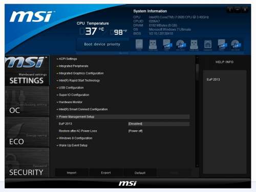

Epf
stranger28 #23760 üzenetére
Ezt így állítottad be a BIOS -ban ?
[link] -
Audison
stranger28 #23758 üzenetére
Minden USB eszközt leválaszt?

stranger28
Audison #23754 üzenetére
Persze, már eszközkezelőben is letiltottam, amit kell, de egyszerűen bootnál addig kapcsolgatja, hogy a végén nem szól. Ki kell húzzam és bedugni újra, onnantól kapja, amit kell. Ezzel nem volt eddig gond, csak most már le akarom venni az asztalról és nem akarok akrobatikázni minden reggel.
