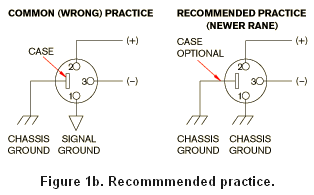

No,megvan,miért szólt féloldalasan az XLR-RCA átalakítóval az asus, és a mytek. MErt szar az átalakító
Szétszedtem, átforrasztottam, meggyógyult...
Úgyhogy nincs akadálya,h járassam idefönt az XLR tyúkbelemet.Egyébként abban is a wrong practice alapján kötötték,de majd átalakítom olyanra,ahogy nekem tetszik.
ui:sajnos profitál ez a rohadék lánc a drága kanócból, bár még mindig messze nem annyit,mint a hangfalas..

SunSoul #20880 üzenetére
Erre gondoltál? Rane connections ? ismerem az oldalt, de az én esetemben a régi jbl végfokokon rögtön nem a 2-es pinre megy a +, hanem a 3asra, így megint nem szabvány

Örülj neki, h megy így. Maiak nem feltétlen örülnek a közösitésnek.
ui: lustaságból vettem egy XLR-rca átalakítót, hogy az XLR kábelem járódjon fönt. Háát, nem működik mytek vele, csak fél oldal szól. Asus sem vitte. Jó ez a szuper szabványosítás, kár,h nem működik... És nem is volt olcsó.
Semmiben nem bizhat az ember,csak, ha maga csinálja...

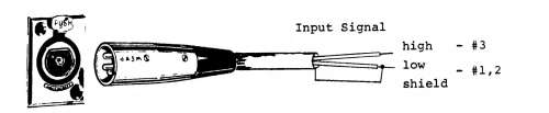

bkercso #20806 üzenetére
Én már totál összekavarodtam a kábel bekötést illetően. Egy régi jbl végfokom van xlr bemenettel és én csináltam a kábelt hozzá ami így van bekötve:
XLR fele: 3 high, 1- low , 2 shield ( ez a gyári könyvéből vettem)
Rca vége: tip : high (3.xlr) , sleeve pedig közösítve a negatívval és a földdel (1,2 xlr-ről)
Egy harman cd-ről használom és semmi baja nincs (aminek ugye unbalanced kimenete van). Most akarok dacra váltani, de ha jól értem akkor így tönkretehetem a dacot (zero dac)? Ha baj lenne a bekötéssel akkor nem jött volna elő a probléma már a cd-vel is?? -

Szerintem a két belső szálat nyugodtan közösítheted az XLR pin2-ön. A kábelharisnya megy az XLR pin1-re, a pin3. marad szabadon -

Nah, pedig közösítést javasoltam. Tehát az nem lesz jó?
- kvázi csináljunk koaxot
(#20803) guppy - én is arra tippeltem, hogy Mytekéknél csak nem hülyék.
(#20802) bajnokpityu - hát nemtom. Már azt hittem megvan a megoldás (koaxítás
), de bkercso elszomorított...
Kár, hogy süket vagyok ezekhez a dolgokhoz...
guppy
Én a leírásban lévő javaslat szerint forrasztottam újra az átalakítót, sztem nincs igazuk, mert így amit csinálnak, az lényegébe az ellenfázis földre kötése, tehát az elektronikát is fölöslegesen terhelik, a zaj is magasabb lesz -> sztem!
Elég meredek olyat állítani h a Dac gyártója nem ért hozzá, miközben ők csak kábelek, és csatik értékesítésével foglalkoznak ...
bajnokpityu
Egyébként végül kitisztult a dolog, vagy csak sikerült totálisan összezavarni?
küldd el a mytek leírását kácsáéknak, az a legegyszerűbb.(ettől függetlenül én megmérném az erősítődnél, hogy hátha nem azonos potenciál az RCA bemenet külső része Humanék is így csinálják, hogy messzire ne menjünk)
