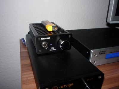

Na akkor Sense V1.
DAC: Yulong D100 II
Fülesek: Beyer DT 330 MKII, Beyer DT 990 ProAz első és legfontosabb, hogy eszméletlen forró, aki ilyet vesz vigyázzon nagyon! 5-10 perc alatt tűzforróra melegszik! A ház jó minőségű, a poti használható, az rca tök átlagos, a jack aljzat szintén.
Tetszik a hangja, a melegebb oldalon tanyázik,nagyon tisztán szól, ráadásul a fülemnek kellemesen színez. A mélyek határozottak, testesek, ütnek rendesen. A DT 330-nak ez jót is tett, mert nem mély szegény ugyan, de ez a kis plusz hiányzott eddig. A DT 990-nek már kevésbé... Az énekesek egészen közel kerültek, a hölgyek főleg, elsőre ezen meg is lepődtem rendesen. A színpad viszont nagyon széles, egy AD700-al vagy egyéb csalós fülessel már nagyon durva lenne. A magas tartományt lágyítja (de kevesebb nem lesz), ezt fülestől függően előnynek vagy hátránynak is tekinthetjük. Nem mos, raccsol sehol, helyükön vannak a dolgok. Jók a hangszerek, a saját hangjuk hozzák. Korrekt kis erősítő, megéri az árát szerintem.

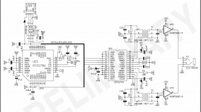

bkercso
Speeedfire #13828 üzenetére
Ez egy DAC chip. Jó az analóg része is, már csak ezért is érdemes megvenni a 1794-et.
Hogy túlmintavételezve jobban szól-e és ha igen, miért, az jó kérdés. Megoszlanak a vélemények.kapható az OPA Red2 - Kercso Audio

bkercso
Speeedfire #13826 üzenetére
A CD is 16 bites, jól szól a PCM270X.
Így nem a legjobb, ahogy beszúrtad, illene valami jitterszűrés, mert a PCM270X-nel nagy a jittere.
Kis jitter szűrés: [link]
Nagy jitterszűrés: [link]Utóbbihoz egy másik fórumon van nyák-fotó is, illetve a DIR és a PCM1794 közé 33ohm-okat illik tenni mind a 4 vezetékre. A reset-áramkör el van kötve, nézd meg az adatlapját. Használhatsz FM1233-at is (lomexből).
A PCM270X-ből SPDIF-et vegyél ki, ne I2C-t, ez megy a DIR9001-re.

Speeedfire
Látom nagyon sokan pcm270x-et használnak a pcm1794-es előtt. Ez így nem hülyeség? A pcm270x csak 16bit-es dac, emiatt nem sok javulás lehet a pcm1794-essel már utána. Vagy hülyeség?
pl itt még jitter szűrő sincs a 2 pcm között.
Nincs valami más megoldás az usb és a pcm1794 közé?

Tényleg csöves hangja van.Elég kis nyomoronc az M-Stage hátán.
Hiszünk a bejáratásban vagy jöhet egy rövid vélemény?
