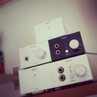

contaxg #15828 üzenetére
Hat de ugy ér ha en is hallom. Szóval mikor jársz erre?
Ízlés amúgy kizárható?
Mert ugyanaz az ember egyszer leírta a canalotot, majd dicsérte. Attól pl en nem érzem jobbnak x erősítőt, h elfedi a bajt. Másnak meg jobb. No, szivesen meghallgatnam.Ennek kémény hangu a kapcsolása, amit tovabb erősít ettem az alkatrészek kel, amig nem büntette túlzottan a rossz forrást. Sajatomat tovább húztam. Be is xartam, mikor eleraktunk egy nagyon jo forrást.
