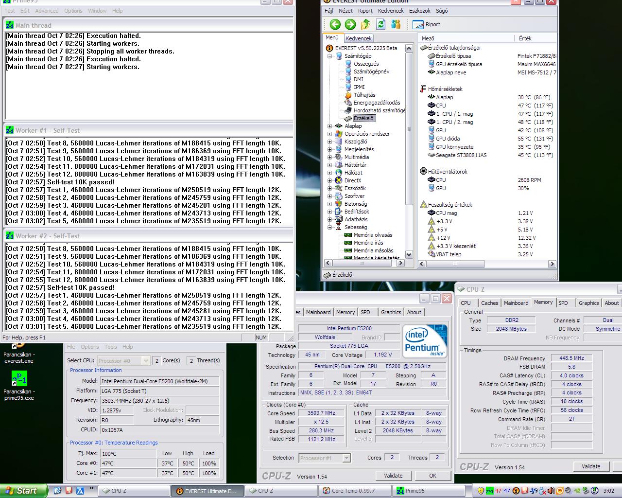

h.adam.92 #16527 üzenetére
nahh...
azért kezdtük el kirakni az everest ablakot,mert volt vmi gáz a cpuz-al
és az everest pedig szépen mutatta a feszt.
a kettőnek egyeznie kell.
a hőfokok is látszanak
valamint fontos infókat kaphatunk még az alaplapról,a táp terheltségéről
további fesz értékekről,bizonyos alaplapoknál
stb... -

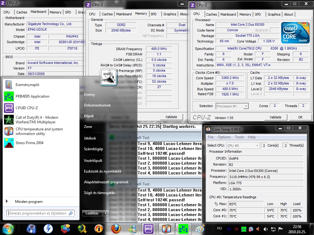

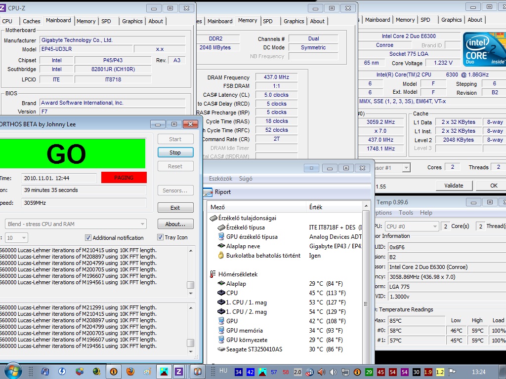

viszont:Gyurma23: az a teszt amit küldtél sehogy sem jó.
ne akkor csinálj képet amikor megállitottad a tesztet,hanem fusson közben.
minden opció alatt ott vannak az infók,minek kell látszódnia a képen.
a fesz értékre ha rákattintasz,láthatod.stfu: legközelebb nem rakom fel,ha nem linkeled a topicban is a tesztet.
ráadásul orthossal csináltad.
max 2 héten belül kérek egy prime tesztet is,vagy törlésre kerül az eredmény.szóljon aki kimaradt...
