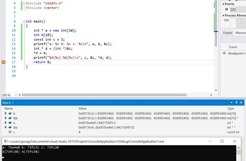

"Nem, nem lehet a heapen tömb. Az nem tömb lesz, hanem dinamikusan foglalt memória"
Lehet én vagyok a retardált, de nekem a tömb = összefüggő memóriaterület egy adott típusra.
Szóval nekem van olyan, hogy statikusan allokált array és dinamikusan allokált array.https://msdn.microsoft.com/hu-hu/library/kewsb8ba.aspx?f=255&MSPPError=-2147217396
Az msdn meg le mer írni ilyet, hogy "When allocating an array using the new operator"?
"Ahogy írtam, a t NEM változó, hanem konstans és ez a lényeg."
int * a = new int[10];
int b[10];Pusztán ránézve a kódra én "a"-ra és "b"-re is változóként(előbbire pointer típusú változóként, utóbbira tömb típusúként) fogok hivatkozni. Utóbbi konstans és nincs mögötte valódi változó? Pont nem érdekel, nem látom a gyakorlati jelentőségét. Lehet ez rossz berögzültség, soha egyszer nem volt még hátrányom belőle a munkám során.

Ja értem, hogy mire gondolsz, én gyakorlatiasabban közelítem a kérdést.
int t[10] esetén a t a gyakorlatban úgy viselkedik, mint egy konstans pointer. Amikor a tömbről beszélek a kódban, akkor én a t-re gondolok, mint változóra, márpedig ez pontosan a 0. elem címe.
Az a konstans cím, amiről beszélsz, az maga a t változó tartalma. Annyit tud egy pointerhez képest, hogy a típusából kifolyólag tud arról, hogy hány elemű, azaz nem int * hanem int[10] típusú. De ettől még értékként a 0. elem címe van benne. És igen, valóban nem pointer, de mégis pontosan ugyanúgy viselkedik.Másrészt nem csak a stacken lehet a tömbünk, hanem a heapen is new-val foglalva, akkor meg direktbe egy int *-ba toljuk be a 0. elem címét és azzal a pointerrel is pont azt fogod csinálni, mint a stack-en foglalt t-vel.
