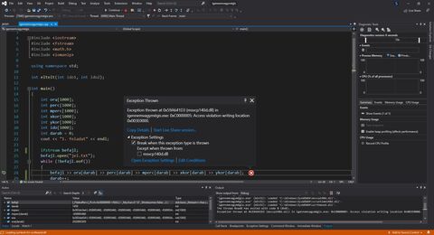

Újra én lennék az akinek segíteni kellene, mellékelek egy képet illetve a kódot is amit írtam:#include <iostream>
#include <fstream>
#include <math.h>
#include <iomanip>using namespace std;
int eltelt(int ido1, int ido2);
int main()
int ora[1000];
int perc[1000];
int mperc[1000];
int xkor[1000];
int ykor[1000];
int ido[1000];
int darab=0;
cout << "1. feladat" << endl;ifstream befajl;
befajl.open("jel.txt");
while(!befajl.eof())
befajl >> ora[darab] >> perc[darab] >> mperc[darab] >> xkor[darab] >> ykor[darab];
darab++;
for(int i=0; i<darab-1;i++)
ido[i]=ora[i]*3600 + perc[i]*60 + mperc[i];
//cout << ora[i] << perc[i] << mperc[i] << xkor[i] << ykor[i] << endl;
//cout << ido[i] << endl;

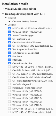

Szeretnék segítséget kérni, visual studio 2019-el kezdek programozni, és jelenleg egy olyan problémába futok bele minden egyes feladatnál, hogy a visual studio nem akarja megnyitni az adott txt file-t. A következő error kódot kapom: MSB8020 BUILD TOOLS V143.
Tudnátok ebben segíteni, hogy mi lehet a probléma?
Próbáltam a debug mappába berakni a fájlt, de ott se találja illetve próbáltam manuálisan tallózni, de akkor se akarta.
