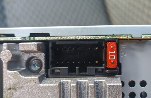

Sziasztok! Ma vbeépítésre került a zene a kocsiban. Első szettehez egy hicon ambience kàbel megy. Nyomóhoz ugyanorttt elvezetve egy gladen a jobbikbol. A hicon gerjed,a gladen nem. Csereber próba megvolt.

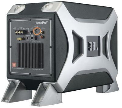

Van egy JBL Bass pro 2 aktív mélyládám, amihez volt egy szabályzó, ami az utastérbe volt rögzítve és egy kábellel hátra volt vezetve a ládához, bele volt dugva egy csatival. Sajnos ez a régi kocsimban maradt, amit eladtam. Tudom ezt valamivel pótolni? Bármilyen tekerentyűvel, kábellel és a megfelelő csatival? Próbálok csatolni egy képet, amin bejelöltem, hova kell bedugni.
Köszönöm előre is, ha van valami ötletetek.
Szerk: Rosszat jelöltem be. Az alatta lévő fekete aljzat az![ Szerkesztve ]
meri
válasz samu2062 #74603 üzenetére
Szia! Így van, az alatta lévő az. Szabványos csati, elvileg kompatibilis más típusokkal is. Szerintem egy autohifi boltban tudnak ilyet adni, vagy akár használtan is találni 1-2 ezresért. Csak igy gyorsan (ez uj, meg nem Magyarország, de vmi ilyesmi kéne): [link]

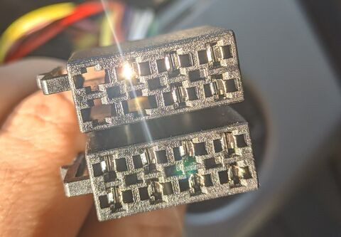

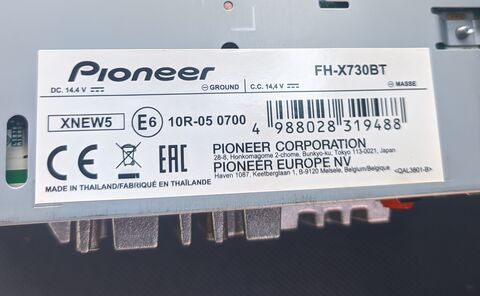

Adott egy [ilyen] átalakító, amit egy pio fh x730bt megszólaltatására szeretnél használni, de nem szólaleg vél, tanácsolták, hogy cseréljek ki 2 kábelt, de így sem működik. Egy olyan ISO-pioneer átalakító rá lenne szükségem, amivel biztosan működik a dolog. Ja meg van egy rakás lemezből préselt izé is, amihez a csavarokat nem találom, így az is probléma.
Ó, nagy volt az én lelkemnek bűne,/ és olyan nagy a rá mért kárhozat,/ égi fény rá hiába vetülne/ és enyhülést a sír sem tartogat:/ lent végtelen korokon át ont rá kegyetlen, bús átkokat.
#99254784
válasz milkabrams #74649 üzenetére
Gondolom így elsőre nem az adapterrel lehet a problémád, ha azt úgy kaptad a fejegység mellé vagy direkt ehhez vetted.
Ha jól látom a háttérből, akkor egy Focus 2 az alany. Azoknál Quadlock csatlakozós a gyári rádió, nálad meg egy iso csati lóg ki. Gyári rádió volt benne eddig vagy már valami utólagos és annak lett átalakítva a csati? (esetleg az egy quadlock-iso adapter?) Ha utólagos akkor az működött rendesen? Milyen két kábelt cseréltél ki?
Átalakító műanyag kereted is van, mert a gyári rádió mérete nagyobb mint a pio? Lehet a mélység határoló lemezekre gondolsz, csak kicsit kevés az infó és a kép a segítséghez.
