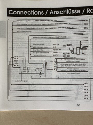

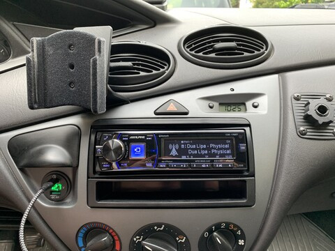

Sziasztok. Kérdésem lenne: Van egy Alpine 9880 Fejegységem. Mellé Gladen Audio SQL 12 Xtreme Mélyláda + Gladen Audio Xl 275c2 Erősítő. És valamiért nem akar normális mélyeket prodúkálni, csak ha a fejegységen felveszem a Subwofer értéket 0-ról 10-15 közé. De haverom kocsijába át tettük a ládát ott kb 1-szer akkorát szólt a hangszóró. Neki Audio System 280.2 Erősítő van. kb Úgyan az a kettő erősítő. Fej egység neki Alpine 9882ri.
Létezhet hogy ezt az újabb Gladen Audio Erősítőt nem vezérli meg normálisan az Erősítőt, illetve a mélyládát? Mert amit most produkál, azt kb tudná egy 500 watt-os szett. Ja és újonnan vásároltam az erősítőt és a mélyhangszórót is!

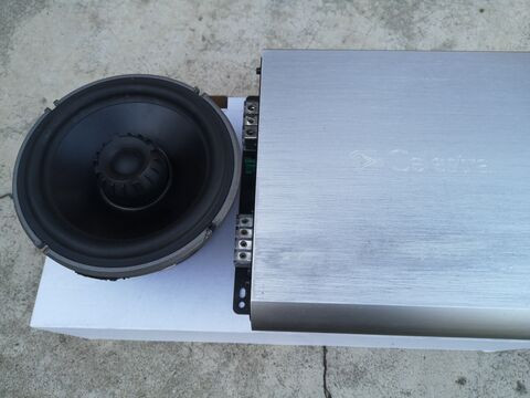

Sziasztok. Adott egy Rodek r4100a2 4 csatis erősítő. Mekkora keresztmetszetű hegesztő kábel ajánlott az etetésére? (35 mm2?)
3x25 amperes biztosíték van bent.
4x95W RMS 4 ohm-on.
2x280w RMS 4 ohm-on hidalva.
Köszönöm! -

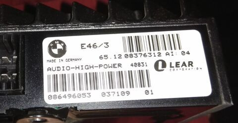

Segítségeteket szeretném kérni. Adott egy E46 kombi, gyári hangszórókkal. Low cost módra kicsit szeretnék több mély hangot, a gyári fejegység megtartásával, esetleg egy erősítő bekötésével.Ha az alábbi helyre (a pótkerék fölé) rakok egy mélysugárzót, az mennyire rossz ötlet? (és fölötte a gyári fedő, hogy ne a hangszóróra pakoljak).
[link]Vagy esetleg a gyári hátsó hangszórók helyére valamit betenni? Ennek van-e értelme, erősítő nélkül? Az alábbi linken látszik a helye, bár a képen ovál van, nekem kerek hangszóró a gyári itt.

Gézengúz
E46 BMW
Vettem egy androidos fejegységet, de nincs hang, (multikormány működik) az autó gyári erősítője bent marad úgy látom. Azon keresztül fognak szólni a hangszórók.
Namármost, találtam egy AMP-CON szálat, sejtem hogy ez kapcsolná az erősítőt.
Milyen kapcsolójelre vár? Nem tudom mit adjak neki.
Ötlet?
Azt hiszem ez az.

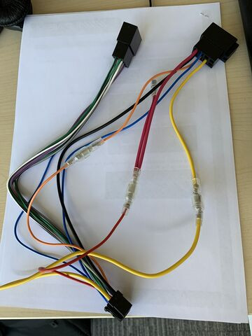

A baratnom polojaba akartam betenni egy pioneer fejegyseget. Viszont kellett hozza egy 16 pines atalakito.
[link] Ezt meg is rendeltem. Na az lenne a kerdes hogy az a kek csupasz kabel az mire kell? -
