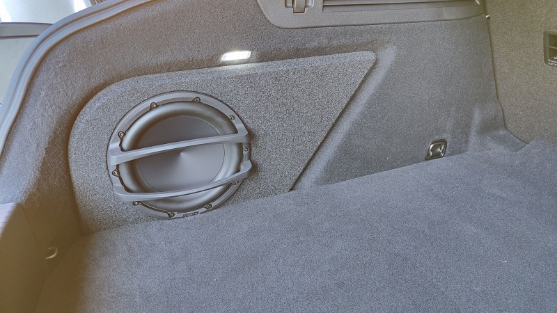

Most ezt a autó specifukus ládát akarom. Nem vesz el a csomagtartóból viszont emiatt nem nagy és túlárazott. A kis méret miatt csak zárt lehet. Lehet aztán megváltoztatom a vélményem. Most is zárt van 2db 30-as nyomóval igaz nem nagy teljesítményű.

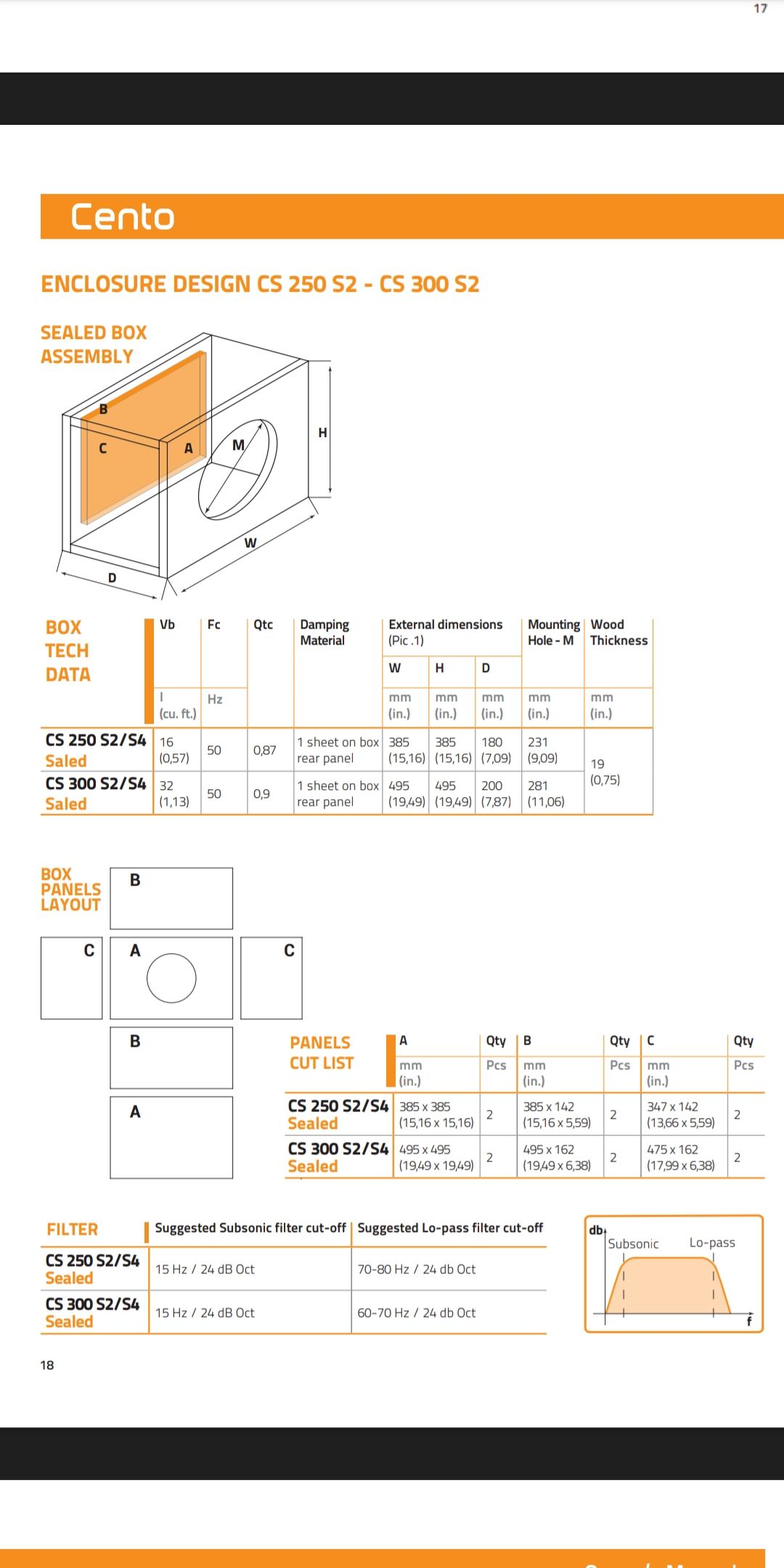

22 Literes zárt ládát mond neki, max 17 van.

Csomagtartóba kerül egy autóspecifikus mélyláda, amihez 25cm-es hangsugárzó kell ami 17 literes térfogatban jól működik.

- Hertz CS 250 S2Ezt néztem ki első körben.

Hali,
hol érdemes üres szub ládát nézegetni?
Nekem egy netto 50 Literes kellene 30-as hangszóróhoz.
Reflex cső pedig 10cm átmérőjű és 26cm hosszú legyen legalább. Ezzel 38Hz van hangolva cső.
Szokták a reflex ládákat belülről bélelni akusztikai szivacsa? A piramis lakú szivacsra gondolok. A 38 nettó literes ládámat kibéleltem.

Ez az erősítő nem tudja majd kihajtani ezt a hangszórót. Ez nem is gond, szerintem zene hallgatásra elég a teljesítménye, viszont akkor olcsóbban is meg lehetett volna úszni a hangszoró vásárlást, mármint ha új volt. Elég lett volna egy 300W RMS terhelhetőségű DLD hangszoró is. Persze cserélni nem érdemes.
Khaosz55
dseres #38497 üzenetére
Akkor 4 ohm hidalva mit tud RMS-ben?
Belinkelem a mély láda tervezőbe beírt paraméterek alapján milyen lesz a hangszóró hangja zárt illetve reflex esetében. Hozzáteszem nem vagyok profi de ezek az értékek relevánsnak tekinthető.
A sárga a zárt láda ebben az esetben 15 Liter a javasolt láda méret.
A világos kék a reflex láda. Látható hogy brutális mélyre lemegy majd.
A reflex láda esetén 50Literes láda méretet adtam meg. Ehhez a következő paraméterek jöttek ki:
50L láda
Refelx cső hangolása 38Hz
Reflex cső mérete 10cm átmérő 26cm hossz !!!Ha kisebb a láda egyre nő a reflex cső hossza.
Ha kisebb a reflex cső átmérője lehet rövidebb a cső viszont 100% hogy szélzaj lesz.Hozzá teszem hogy refelx esetén 38 Hz-nél lesz egy kb 22ms késése a hangnak.
Szóval reflexben nagyot fog szólni de ez pop disco zenére jobb.
