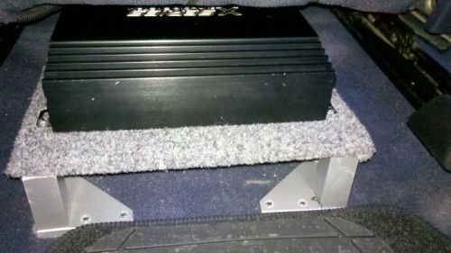

PiciPeti #49648 üzenetére
2 szőnyegem van. 1 szövet és egy gumi. Ha az erősítő fölé raknék egy lábtér méretpontos lapot bármiből, akár OSB-ből is (az pont van itthon), szerintem semmi nem érné a 2 szőnyeg miatt.
Igen, azért is szeretnék nyerni a hosszon, mert kevesebb kábel kell mindenből. Főleg RCA-nál jelentős a különbség. Beraknék 1m valami jó drága RCA-t és kész.
A 3542-t gondoltam, hogy előre berakom. Azt még lehet a saját lábterembe is be tudnám úgy rakni, hogy nem zavarna. -
PiciPeti
kacsa7 #49647 üzenetére
Kábelezésen is elég sokat lehet spórolni ilyen elrendezéssel.
Ha első lábtérbe rakod, akkor érdemes inkább a kesztyűtartó alá, tűzfalra építkezni, akkor nem tipornak rajta. Hozzám hátra évente kb 5x ülnek be, ezért nem is gondoltam tovább a dolgot. Elől azért több inger érné az erőt, akár a cipőkről leolvadó hó, vagy lecsöpögő víz is okozhat gondot...
kacsa7
PiciPeti #49644 üzenetére
Mondjuk végig gondolva ezt én is meg tudom csinálni. Annyival megemelkedik max a lábtér. Igazából akár elől is meg lehet oldani. Emel rajta max 10 cm-t, az utas kibírja, neki van helye terpeszkedni, csak felülről is kell egy lap ami védi és merevít.
Megint sok minden van a fejemben, ötleteket gyűjtök tavaszraElférne a csomagtartóban is a 3. erősítő, de jó lenne, ha helyem is maradna...

PiciPeti
kacsa7 #49637 üzenetére
Nem nagyon melegednek, a gyári gumiszőnyeggel van letakarva az empi, sose volt gondom a melegedéssel.
Aki hátra ül be, az könkrétan az empire lép rá, de mivel alá van támasztva végig, és jó masszív háza van, semmi baja nem lesz. Persze télen, vagy esős időben oda nem ül senki...
Hátra nem megy lábfűtés, így van hely bőven...

kacsa7
PiciPeti #49635 üzenetére
Ilyen magas a corollában a lábtér, hogy elfér és tud szellőzni? Hogy véded meg attól, hogy szétrugdossák az elől-hátul ülők?
Nekem az Astra-ban pont ott jön ki a hátsó lábtérnél a szellőzés, így 2 szintes a lábtér... Nem nagyon tudom elképzelni, hogy oda bármilyen erő beférjen... -

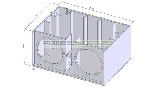

Revox66
Üdv! Kérdésem lenne felétek, az ilyen típusú dobozokba érdemes elválasztást tenni a két hangszóró közé, vagy nem fontos ? Milyen hatással van egymásra a két hangszóró zárt, és reflex kivitel esetén ?
Kerestem erre vonatkozó infót, de nem sok mindent találtam róla. Hasonló csak zárt kivitelű doboznál volt olyan tapasztalatom, ha az egyik hangszórónál fázisfordítást alkalmaztam, akkor jobban fogták egymást, kevesebb lett a kimozdulás is, erősödött a mély-tartomány is valamelyest.

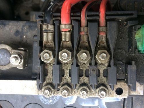

Warloo93 #49616 üzenetére
Minden kábel keresztmetszet változásnál illik biztosítékolni. Az erősítőben lévő biztosíték az erősítőt védi, míg a kábelen lévő azt, hogy rövidzár esetén leold és a vezeték nem kezd el égni. Ezért is kell a kábelre méretezni a biztosítékot. Saját magad is gyárthatsz biztosítékos elosztót, mivel az AFC biztit meg tudod venni külön, csak a réz tömbök közé kell csavarozni.

Warloo93
kacsa7 #49609 üzenetére
Először köszönöm. Az AGU tényleg csak 25mm2-ig fogad vezetéket. Találtam ilyent[link] ez akár 50mm2-ig használható. Esetleg még van egy hely a gyári biztosítékoknál. (Lásd kép) Az osztásnál nem lessz külön biztosíték. Oda gyártok tömör réz elosztót. Aksi saruk maradhatnak a gyáriak?
Szerk. Én a gyári biztosíték sort is jónak látom, ha megerősítem a sínt.

kacsa7
Warloo93 #49608 üzenetére
Ott nincs nagy jelentősége. Én a könnyebb szerelhetőség miatt ott AGU-t használok, azt pikk-pakk szét lehet húzni. Bizonyos áramfelvétel felett viszont nincs üvegbizti, illetve nem tudom van-e olyan ház ami 35-ös kábelt fogad. Az osztásnál figyelj, hogy ne üvegbiztosítékos legyen, hanem inkább késes (AFC). Az üvegbiztosítéknál elvileg ha gyengébb a köröm ami összeszorítja, akkor kieshet a biztosíték. Késesnél nincs ilyen gond. Úgyis az akksinál húzod szét ha szerelsz.
