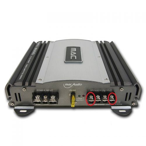

Erősítőt mennyire tanácsos a mélyládára felapplikálni? Láttam már ilyen megdoldást neten, de megfúrni a ládát/felfúrni rá az erősítőt nem ront a láda tulajdonságain?
+1: Nemrég írtam, hogy van egy 2ch-s Mac Audio 500W-os erősítőm, meg egy noname 500-as ládám. Gondolom ezt hídba kéne kötni, így (bár ez az erősítőn is jelölve van), ugye?:
Ha jól emlékszek nincs meg a földelő kábel az erősítőhöz, ezen célra milyen kábel szükséges?
Továbbá ha csomitartóban lesz az erősítő akkor hova érdemes rögzíteni? Gondolom a szőnyeg alatti lemezre megfelel, nem? -
