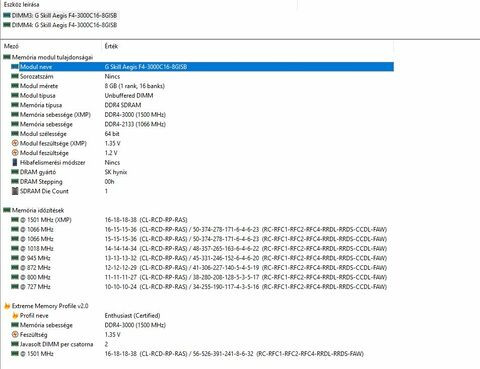

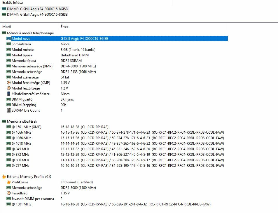

Hegyirabló #11873 üzenetére
Akkor a G.Skill Aegis ramot javaslom, az XMP-vel 3000MHz CL16-on megy, itt sokan használják boldogan. [link]
Az ennél jobb ramok 50k körül kezdődnek, de annyira sokat nem hoznak a konyhára, ami indokolna 20..25k felárat, csak ha maximalista az ember.

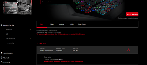

Hegyirabló #11831 üzenetére
ott az msi b450 tomahawk, annál jobb vrm-es lapot nem nagyon tudsz venni ilyen áron. Én nem rugóznék rajta tovább. Minden oldalon, youtube videón kb ezt a lapot ajánlják, itt sincs másként.
