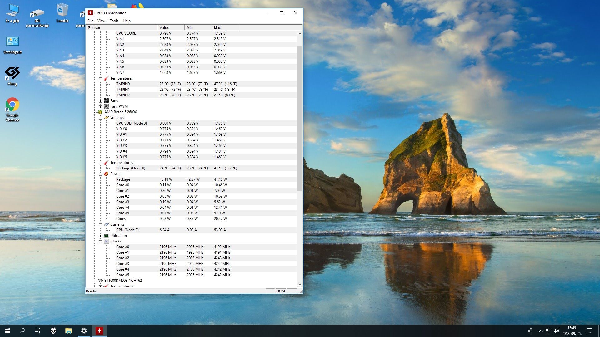

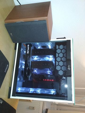

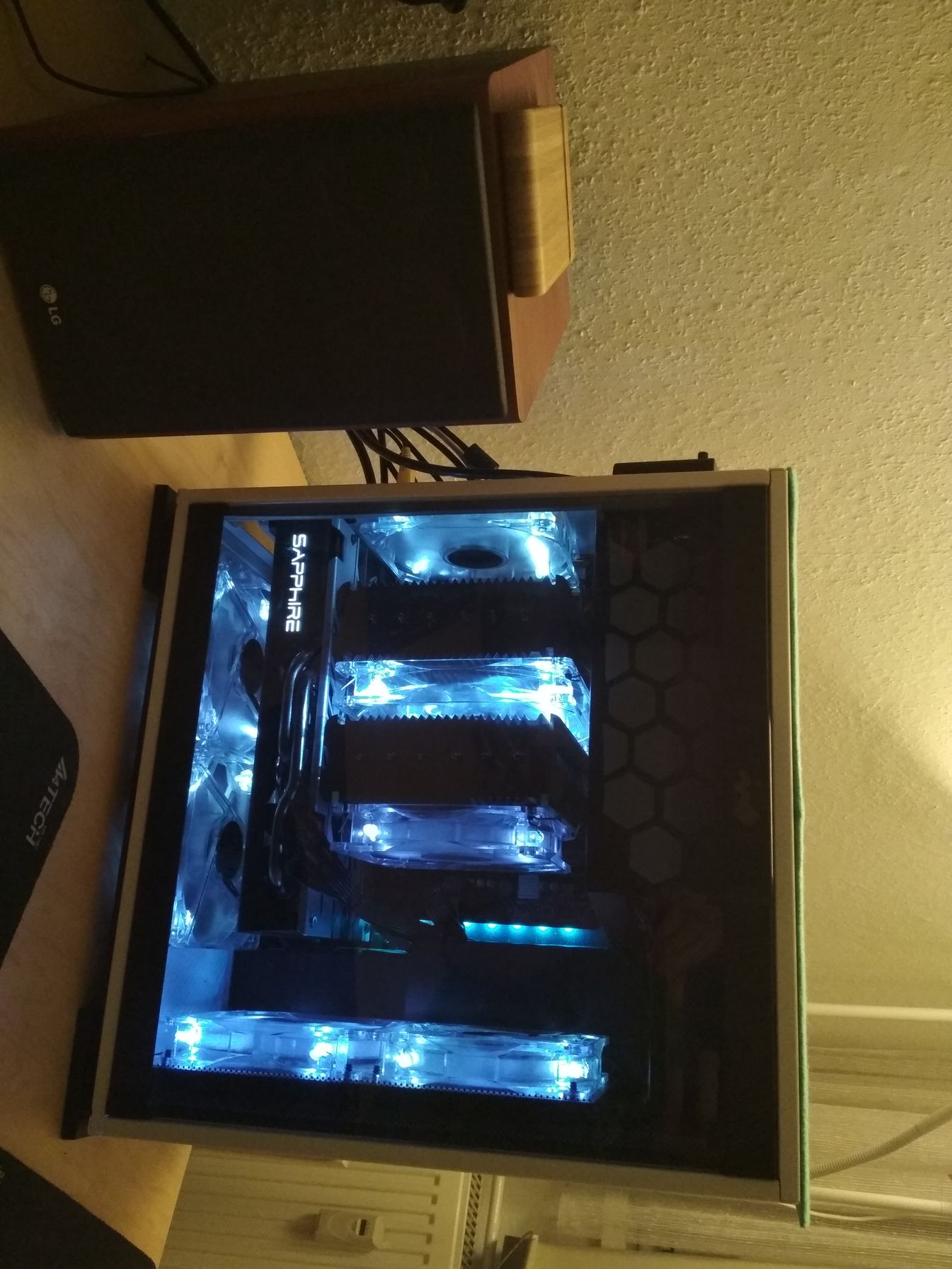

No srácok betettem a D14et a 2600x alá az inwin 301 be 7 ventivel. Hát a hőfokok nem kicsit lettek jobbak. Mondjuk 2olóra kellett is mig be gyömszködjem a helyére úgy hogy előrre meg lett tervezve szépen a beépités folyamata
lényeg hogy papìron a hütő nem férne be és a ram sem alatta... Éljen a tudatos ráhagyás (Y)
Idle 37-48 között ugrált, most 32-40
Dead by daylight 75-90, most 43-52 de átlag 48 ami azért elég jó.(Reggel vettem észre hogy a ház ventijei 1200 helyett 800on mentek, így lehet alacsonyabb is lennének a fokok)
Szobahő tény hogy jó 4 fokkal alacsonyabb volt szerintem de akkor is. Előző i5 3470 az ugyan ilyen súllyú toronyhűtő 60 főlé is benézett. Mondjuk tény hogy itt sem sporoltam az mx4el, valszeg mindenhova jutott a lapon is belőle
Amúgy tényleg nem vagyok nagyon megelégedve az Msi-vel. Eddigi lapjaim nem alkalmaztak ennyire agressziv venti kezelést. Ott en úgy érzékeltem hogy nem rakja be egyből a ventire a beállitott kakaót hanem mintha 1, 2, 5, 15 másodperc átlagát venné... Ìgy meg ossze vissza adagolja a kraftot. Szerencsére maxon sem vészes a xigmatek meg a Tt ventijeim

Meglett a mai nap eredménye all core 4ghz 1.272.volton a proci hőmérséklete 70 foknál megáll,ez már az ízlésemnek megfelel viszont 4.1 ghz még nem volt stabil 1.37 volton úgyhogy abbahagytam mert már túl nagy áldozat lenne nekem az plusz 1-2 száz mhz.

Szerintem próbáld ki úgy hogy a két felső ventidet lekapcsolod,mert valószínű a procihűtőd nem kap elégséges légáramlatot mert a felső kettő rögtön el is szívja tőle!Érdemes kipróbálni úgy milyen hőfokokat mérsz aztán meg egyesével kapcsold vissza a két fentit és nézd meg hogyan változik a hőfokod.Az egészséges légáramláshoz az elől be,hátul ki verzió kell ,sokszor a felfelé kifújó ventik bekevarnak a dologba.

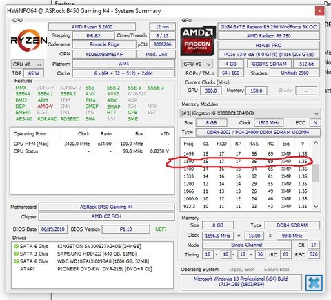

guftabi96
Nekem a visszahűlés is viszonylag gyors .
Nálam is az a baj, hogy nincs ismerős, akinek am4-e van, pedig ha lenne, akkor hamar ki lehetne deríteni, hogy mi a baj.
Azt nem értem, hogy az aida miért mér teljesen más hőmérsékletet.
Minden más, még a Ryzenmaster is a HWinfoval megegyező adatokat mutat. -

Az új ninja 5höz sajnos már alapból 800 fordulat a max ennyit tudnak a ventik de nagyon pöpecűl néz ki és extra halk.Hiába valamit valamiért.

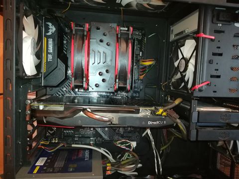

Tyrel
guftabi96 #3995 üzenetére
Nekem is ilyen a 2600X, nem nagyon tudom hová tenni... Mondjuk nekem hővédelem miatt nem kapcsolt még le, szobahőmérséklettől függően 74-78°C-on megáll (legalább is CPU-Z vagy Cinebench alatt), de egy pillanat alatt felmelegszik 70-re (onnan már lassabban megy tovább), a terhelés megszűnésével a visszahűlés pedig viszonylag lassan megy.
A korábbi 3570K-m tökre nem így viselkedett ezzel a hűtővel, pedig húzva volt rendesen. (oké hogy a fogyasztása / hőtermelése alacsonyabb volt, de az csak. a max hőfokok eltérését magyarázná, a viselkedés eltérését nem)Ráadásul nekem is olyan, hogy "ráadom a kraftot" aztán símogathatom nyugodtan a hűtőt kézzel, még alul a hőcsövek alsó szakasza is épphogy melegebb valamivel a kezemnél. Először azt hittem szarul van rajta a hűtő, de nem... leszedtem, újra felszereltem, direkt ellenőriztem mindent 3x menet közben, és tutira jól van rajta. Ezt igazolván nagyon stabilan is áll, nem tudom megmozdítani semerre sem.
A paszta is jól van rajta, meg amúgy MX4.Kb. 99,9% biztos vagyok benne hogy a hűtésemnek semmi baja és többet tud ennél, a ház szellőzése pedig szintén jó, ill. alapvetően nagy a belső légtere is (Ethoo Pro).
Nem tudom mi lehet vele, vagy az alaplap gyökér (az enyém is MSI) és valahová sokkal több feszültséget ad mint kéne és attól melegszik ilyen furán a proci, vagy úgy ahogy van szarul méri a hőadatokat, vagy maga a processzor hibás, pl. lehet hogy balfaszul van forrasztva a kupakja és az levegős vagy ferde.
Az a baj hogy ezt így csere-hardverek, próbálgatás nélkül az életben nem fogjuk tudni kideríteni, hogy mif*sz baja van. Kéne egyszer egy nagy Ryzen találkozó és ott keverni mindent mindennel, hogy rájöhessünk egyáltalán melyik komponens okozza a hibát...
Pl. itt fentebb is az egyik kolléga egy 2600-ast 4,2GHz-en, 1,4V körül hajtott egy True Spirit 140 Direct-el, és nem nagyon ment neki 70°C fölé. Az a hűtő az enyém "kistesója", nekem a 140 Power van; ehhez képest nekem a 2600X 1,34-1,35V-on és jó 5-10 fokkal melegebben hozza a 4,2GHz-et. A feszültség alacsonyabb, a hűtő erősebb, és a CPU mégis melegebb. Ez a WTF?
Valami tutira szar nálunk, de hogy mi...
(nem lepődnék meg ha az alaplap lenne a ludas, amilyen szar ez az MSI UEFI) -
