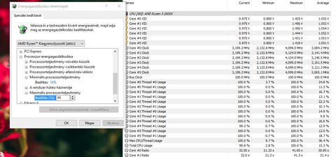

korcsi
Néhány tesztre volt időm:
c states kikapcsolva, cnq be.
Majd egy szálon terhelve, affinitás egy magra beállítva azt várná az ember, hogy a terhelt mag ~1,4V-on megy és ~4GHz körül, a tobbi 2200MHz-en 0,8V-ot kérve, ehhez képest:
A 2200MHz-es magokon is ~1,4V van, de miért is kérne ő annyit ehhez az órajelhez, hacsak nem azt mutatja amit kap?
