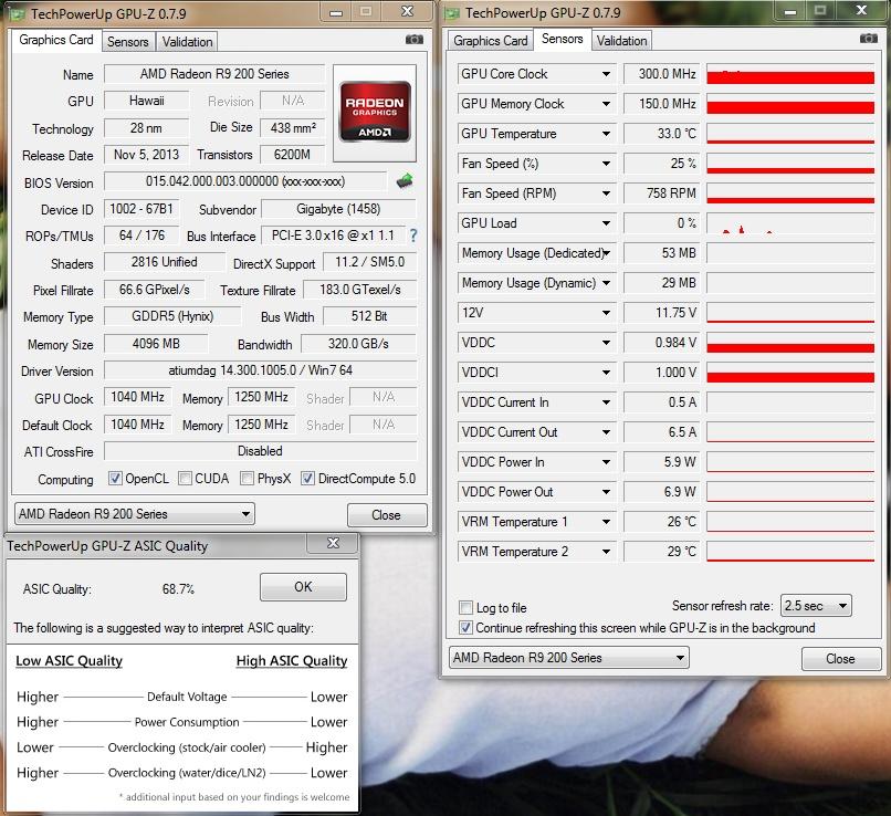

DroiDMester #17588 üzenetére
lowzor
A tiéden olyan GPU van, amit 290X-ekre szoktak válogatni, lehet hogy azért.

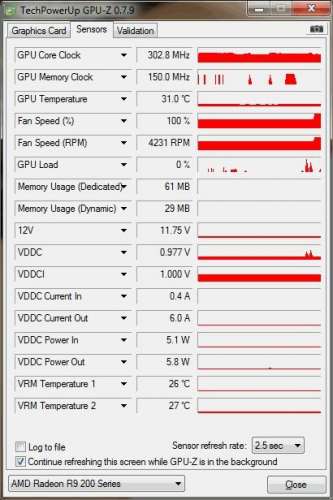

Sziasztok.Azt szeretném kérdezni h az ASIC-ot hol tudom megnézni, és h a sensor-on belűl a VRM hőfokát h tudom kijelezni?Köszi előre is!

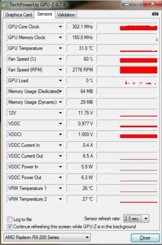

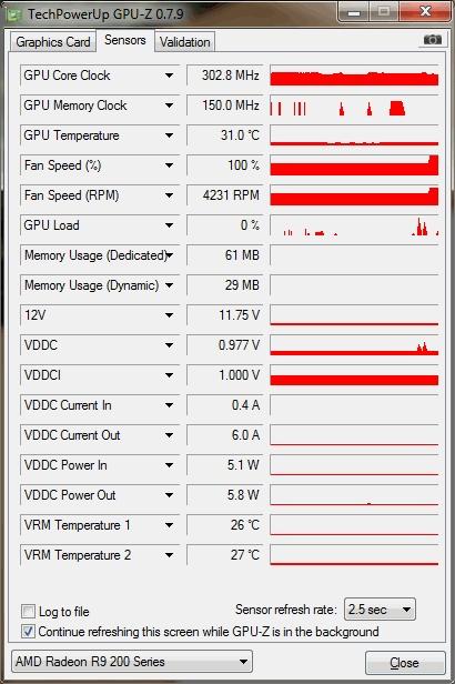

Nálad akkor valami nagyon nincs rendben a venti vezérléssel!
Nálam a 60% az ~2780.RPM -et jelent!
ezt írtam hogy 60% körül teker a venti mikor 70.fok körül van a GPU -m!
És nálam 100% on ~4200.RPM a maximum!
és nagyon szépen egyenletesen skálázódik 25-100% között a venti fordulat is a % -hoz viszonyítva!
Nálam régen az MSI TF hűtése volt olyan hogy 60.% felett már kb semmit nem gyorsult! max 2-300.RPM -et!
De egy BIOS csere megoldotta a problémát akkor! Valószínű nálad is megoldaná egy másik bios a venti helyes működését!

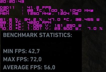

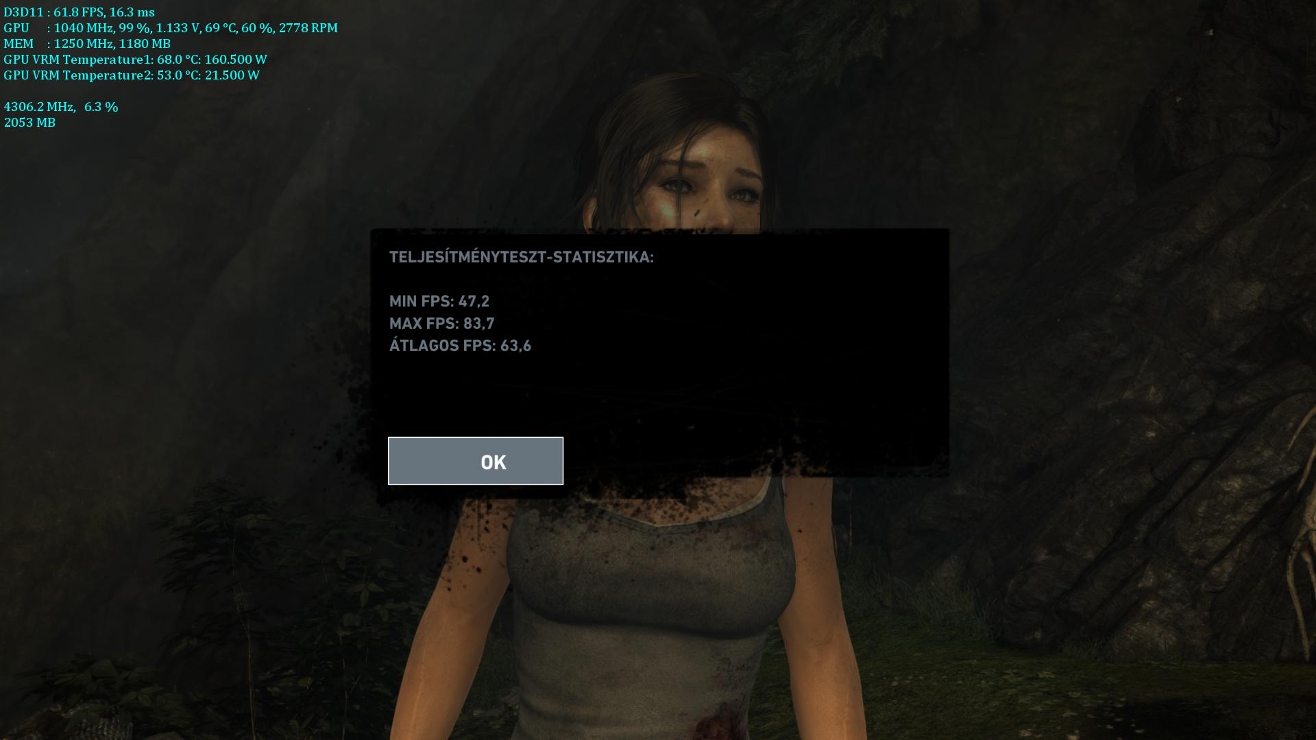

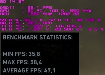

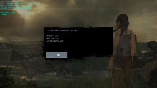

No, mérések!
Először is, ASIC nálam 81,9%!
Akkor Tomb Raider!
850/1250 Mhz, 50% powerlimit, -20mv:
1040/1250 Mhz, 50% powerlimit, -/+0mv (alapfesz):A "benchmark" futott, míg be nem melegedett a kari. A második kör csak 6 percet melegített, mivel csak egy pillanatra alt+taboltam ki feljebb húzni az órajeleket és újraindítani a benchmarkot.
Beállítások: kézel maxra húzva, friss Steames verzió, 2X-es SSAA, Motion Blur nélkül. pipás extrák be, V-sync OFF.Az OSD felépítése pedig:
bal legfelül az idő,
alatta balról jobbra, soronként:
FPS
GPU hőfok, GPU usage, GPU real clock
MEM clock, mem usage
<üres sor>
CPU MAx Thread usage, Total CPU usage, MAX Core temp, CPU package Power
GPU temp, FAN RPM
GPU VRM temp, GPU VRM voltage out, GPU VRM POUT
MEM VRM temp, MEM VRM Voltage out (bugos), MEM VRM POUT (ez is bugos)10 fokkal melegebb, és a fordulatszám se kutya, 2600rpm kellemes halk működés helyett 4200-on ordít, ami majdnem max.
Sebességben 18% az előny, de ilyen áron...
Végülis nem csoda, összességében vagy 50W-al volt torkosabb a VGA, ami nem kevés.

Annyira nem figyeltem hogy a kollégának mennyire van alulfeszelve/órajelezve! És mennyi nála a max venti fordulat!
Nekem a fent leírtak alatt olyan 60% körül tekernek a ventik a kártyán, itt azért már van hagjuk, de többnyire fülessel jàtszom így annyira nem zavaró!
És a gpu is át lett pasztázva, mx4 nél jobb minőségű pasztával!
Az Asic om valami 70.körüli ha jól emlékezem!
lowzor
DroiDMester #17524 üzenetére
Az már komoly. HSM-nek még downclock-al+alulfesszel verdesi a 80 fokot, pedig nincs ratyi házhűtése. Ilyen alacsony szivárgású?
Azért annyira nem vészes ez a giga wf3 hűtés, nekem ugye unlockolva van, így kb ~40W al eszik többet mint sima 290.ként üzemelve!
És még ennek tetejében ugye 1040/1250MHz az alap órajelem is mert nekem az oc verzióm van!De még ígyis 70.fokon bírom tartani a Gpu.t igaz adtam neki -27.mV alulfeszt! És custom venti profilt, nem mondom hogy silent lenne de viselhető!

zack
Áhh...Hagyom az egészet a francba.
Trixx jó lenne, megy is jól 1100Mhz körül, de ha kilépek a játékból nem veszi vissza a GPU, csak a memória órajeleit.
Manuálisan meg nem szenvedek vele, hogy állandóan állítgatni. Ennyit nem ér az egész.
Egyébként 1100-on átlépte a 90 fokot...92-93-ra melegedett, így hogy körbe van fújva levegővel...
zack
Asbee
Nem unlockolható. Töröld le a trixxet és az msi ab-t is. Beállítások se maradjanak meg. Ha AB-t teszel fel 4.0 előtti legyen. De először pucold le őket teljesen és egyszerre egyik legyen fennt. Custom venti profillal rendben lesz az a hűtés. Akár kezdj azzal tuning előtt.
zack
Trixx-ben FC-zik a beállítások fül. Nem tudok semmit beállítani. Töltődjön be a profil, Win-nel induljon el a progi stb.
Ráadásul az enyém sem unlockolható
Memory config: 0x500036A9 Hynix
Init: 00000000
RA1: F8010005 RA2: 00000000
RB1: F8010005 RB2: 00000000
RC1: F8010005 RC2: 00000000
RD1: F8010005 RD2: 00000000 -
Asbee
Akkor úgy tűnik venti profil nem lesz agresszívebb tőle. Régebbi AB-t nem próbáltál? Nekem is ma durva dolgokat művelt, most csak venti profil és monitorozás megy róla. 1-2 állítás után ahogy terhelést kap a kari BS. Ha trixxel megy mi a gond? Ott is tudsz fan profilt csinálni. Maximum monitorozol HW infóval.
Egyébként ha benchelni nem akarsz, fullHD-ra egy 1050-es gpu-t belősssz az bőven elég.
zack
Ezt külön szoftverrel tudnám állítani, de megnéztem, kipróbáltam, nem jön be.
Viszont ez a 90 fokon tartás valószínű úgy van ahogy mondod.
De valami akkor sem okés ezekkel a tunning progikkal.Trixx-ben beállítottam amit a koléga képeken mutatott, és simán ment az 1100Mhz GPU. AB-ben még +fesszel se megy, azonnal kifagy a BF4.
VBE7+Ati Win Flash müxik? 7970-nél működött. -
Asbee
A gpu nem lesz sokkal hidegebb ha megfújod. A vrm és a memóriáknak jó. Custom venti profil kell nincs mecse. Egyébként milyen modeban van a kari? Silent, "Uber"? MSI-nél azt hiszem OC is van. Sokszor a gyári venti profil elengedi egy target temp-ig és csak ott kezd el annyira tekerni, hogy tartsa azt.
zack
Csináltam egy hűtést a VGA túloldalára 2db 12cm nagy teljesítményű ventiből. Mit mondjak...Gyári venti vezérlés mellett 5 fokot nyertem. Nem 90, hanem 85.
Úgy fos ahogy van, pedig telibe tolja hideggel az egész kártya hátoldalát. Olyan mértékű hideg levegőt kap, hogy ezt nehéz lenne utánam csinálni. Ezt léggel ennél jobban fizikailag lehetetlenség lehűteni, ebben biztos vagyok. Ilyen VGA-m még nem volt ami ennyire izzott.
