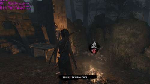

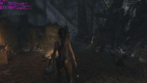

No, de jöjjenek a mérések!
Takarított porszűrők 24,5-25,5 fok közötti szoba végig.

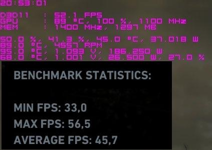

Először 1100/1400, táp ventivel:
Lefuttattam paszív táppal is, 2-3 fokkal melegebb lett, arról elfelejtettem fotót lőni.

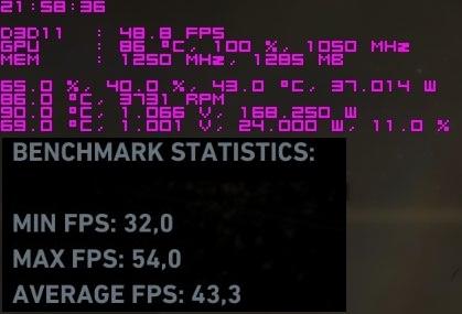

Utána alapfeszes tuning, 1050/1250:
Azért itt bár a hőfokok még mindig kicsit magasak, de remekül látszik, mennyivel kisebb fordulattal elbírt vele. (A ventiprofil a sajátom volt minden esetben.)

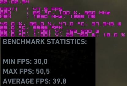

Utána futtattam egy gyári alapórajeleset, 950/1250:
Ez már a szokásos, 85 fok, 3500rpm, nekem hangos.

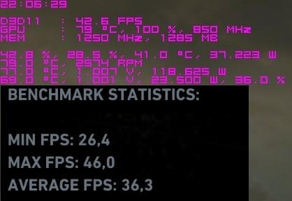

És utoljára a 850/1250MHz, -20mv beállításom:
Így elsőre soknak tűnik, amit bukok, de nem az. 25%-al lehetne gyorsabb 1100/1400-on, kihajtva a lelkét, de nekem sokkal kellemesebb élmény halkan játszani hűvösen 2500-2800rpm között.
Ami még durva, a konnektoros mérő értékei. 1100/1400-on 440W-ot mutatott, 850/1250-en mindössze 320-at. Azért ez barátok közt is 120W, vagy ha úgy tetszik a komplett gépre vetítve +37.5%-al nagyobb fogyasztás +25% sebességért, nem túl jó arány.
Az 1050Mhz 400W körül kért, a gyári 950Mhz 380W magasságában.
Proci fogyasztás minden képen az OSD tanulsága szerin 37W fixen. Órajelugrálást egyáltalán nem tapasztaltam, GPU Usgae 99-100% volt végig a tesztek alatt.Szerk.:
Az OSD felépítése pedig:
bal legfelül az idő,
alatta balról jobbra, soronként:
FPS
GPU hőfok, GPU usage, GPU real clock
MEM clock, mem usage
<üres sor>
CPU MAx Thread usage, Total CPU usage, MAX Core temp, CPU package Power
GPU temp, FAN RPM
GPU VRM temp, GPU VRM voltage out, GPU VRM POUT
MEM VRM temp, MEM VRM VOUT (bugos), MEM VRM POUT (bugos), GPU MEM USAGE -

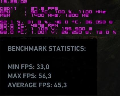

Rámértem, a legfrisebb 14.7 RC3 AMD driverrel, GPU megkapta +50% power limitet, 1100/1400MHz, FHD maxon, legfrisebb Steam-es TR, maxon, 4X-es SSAA, MotionBlur OFF egyedül.
Amúgy 4690K volt 4500MHz-en, 16GB 2133Mhz CL11 DC rammal, szóval a platform is igen jó kondiban volt alatta szvsz.Az eredmény ugyanolyan lesújtó. Körbenézve a múltkori mentés helyszínén, 28-35FPS, gyalázatosan gyenge.
Mértem egy benchet is, kb. az lett, amire számítottam, hogy nálad ott a +X és a +50Mhz:
Bennehagytam az OSD-t, láthatod, miért nem így használom, 4500rpm, 90-97 fokra melegedett.(a "forrófejű" delid nélküli origi Haswell-em meg 46 fok a legmelegebb mag így 4500-on, no comment, lol)

Najó, de 30FPS az mi?
Annyit a 280X-em is tudott 2X-es SSAA-val kicsit megrángatva. Igaz, én tuning nélkül néztem, de kimaxolva a játékot, 2X-es SSAA-val is befigyel 35-40 közé, 4X-essel meg pl. amit most néztem helyszín 28, ami már játszhatatlanul gyenge.
Jobb felső sarokban minden data, VGA kimaxolva 950Mhz-en, játék is maxon és 28FPS.Itt linkeltem anno 280X és 290 mérést [link].
Tuning nélkül ebben nem alakít meggyőzőt a 290.(#16819) dergander: Nyilvánvalóan sokkal jobb egy erősebb, pláne tuningolt Intel játékra, mint az FX, ezt bármelyik tesztben meg lehet nézni. De a kérdéses Tomb Raider pont olyan, aminek tökéletesen elegendő az FX teljesítménye is a 290X kompromisszummentes kihajtásához.

dergander
Maotun #16808 üzenetére
Az a probléma hogy hiába a legerősebb AMD cpu mégis egy 290 hatalmas falat neki. Nemtudja normálisan kihajtani,nekem is volt FX em és énse hittem el hogy egy i5 többre megy egy hawaii val mint a 9590. Ez van elkell fogadni...az AMDnél megmagyarázhatatlan jelenség az h játékok alatt van hogy a cpu 50%on megy meg a vga 60%on mégis az fps 60 alatt kóborol.
Maotun
Jelenség: Tomb Raider full graf 1080p GPU Monitor GPU Load grafikon szerint 100%-0!!! ismétlem nulla között ugrál, cpu (fx 9590) ugyanakkor 50%-on. EZ MIÉRT VAN???
A játék nem akad fut szépen 35-55 fps-el -
