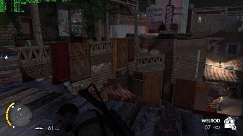

Alapfeszen 1150-es GPU 3 óra játék alatt semmi képhiba. Viszont itt már fűt rendesen. Sniper elite 3 alatt 83 fokos, vrm 69-86. Elég jó példány, lehet érdemes lenne vizezni.

A korábbi Sniper Elite 3-as probléma úgy tűnik megoldódott.
14.6 RC2 ki a kukába, 14.4 WHQL telepít és kész. Ennyit a driverekről (tegyük hozzá, hogy ez bosszantó, mert több driverrel is próbáltam, igaz mind BETA volt.......ált. csak BETA drivereket használok, lehet el kellene felejtenem ezt a "rossz" szokásomat......) .
