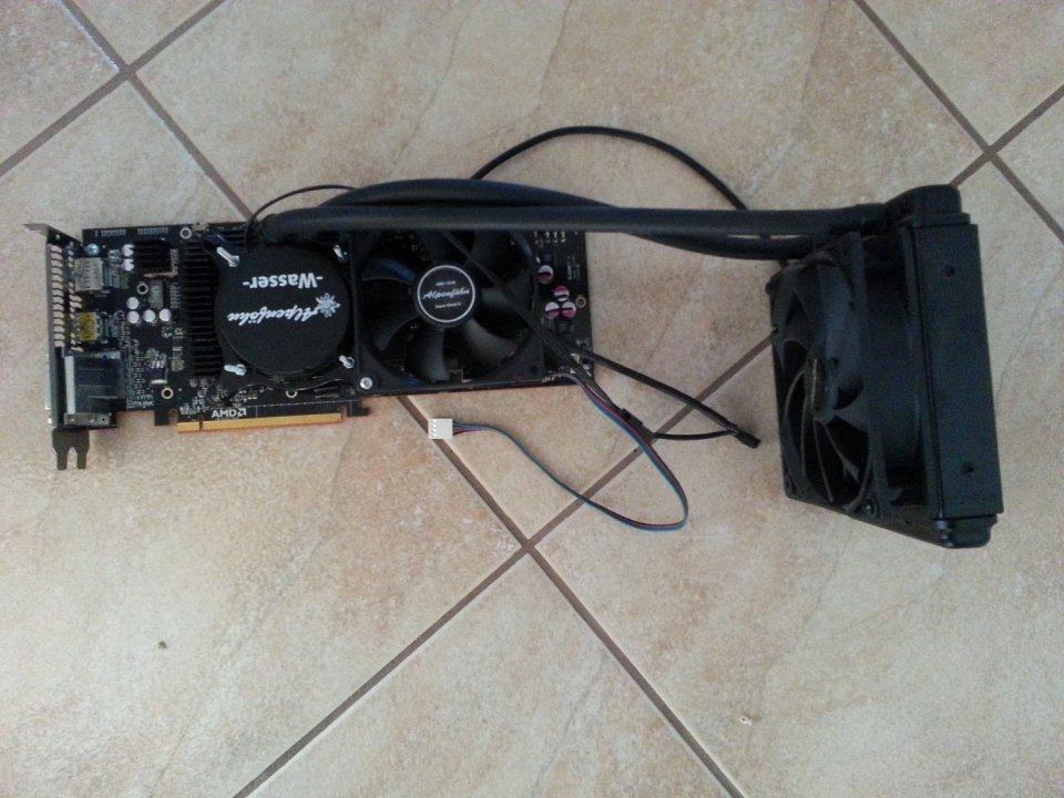

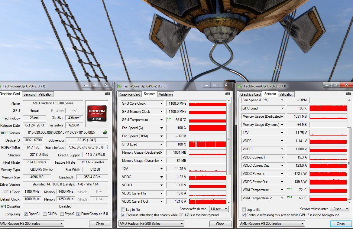

Felraktam a Hybridet a 290-re.Ezt mutatta egy 28 fokos panelkecóba 30 perc Heaven után.
Gyorsba rádobtam +100mv-t(1.270-1.298v-között ugrál) és próbaképen megnéztem hogy mit mutatnak a hőfokok.A gpu 72 fok körül alakult ami bő 5 fokkal hűvösebb mint azonos feszen a sima 290-emmel volt (lehet sok volt a paszta).A VRM1 88 fok körül állt be,míg a VRM2 70-75 fok körül alakult. Viszont sufniznom kellett,mert a VRM1-re egy nagyobb bordát raktam és nem bírta el a kétoldalas,így a kártya burkolat és a borda közé egy radírt applikáltam,hogy megtámassza (megy majd egy jobb borda+megoldás erre is)
Teszt közben leesett és élből 94-95 fokos lett az ominózus szekció,így maradt a kitámasztás.Mondjuk ebből is látszik,hogy nem valami hatékony az AC alumínium bordája.Más...Tapasztalt már valaki olyat,hogy kártya csere után az addig stabil proci beállítása hirtelen bukta lett?
Amióta az új kari bekerült a gép fogja magát és Heaven,Walley bench alatt "... program működése leállt" vagy valami ilyesmi.A gyanús az,hogy a rendszer működik,nincs BS,nincs ccc leállás,semmi arra utaló jel,hogy a kártya lenne a tré.Ellendbe visszavettem a procit egy kicsit mind órajel,mind fesz terén és most úgy fest működik (mondjuk tegnap is megjavult valamiért,bár ott csak alapfeszen teszteltem). Amikor 6870cf-ről 7870cf-re váltottam ugyan ezt eljátszotta a 2500k-m és a bejáratott órajelen több feszt kért mint addig.
A másik tippem,hogy behalt a OP-om és random,meghülyül a rendszer,esetleg a megnövekedett TDP miatt be kéne kötnöm a kiegészítő 6 pinest...nagy a tanácstalanság

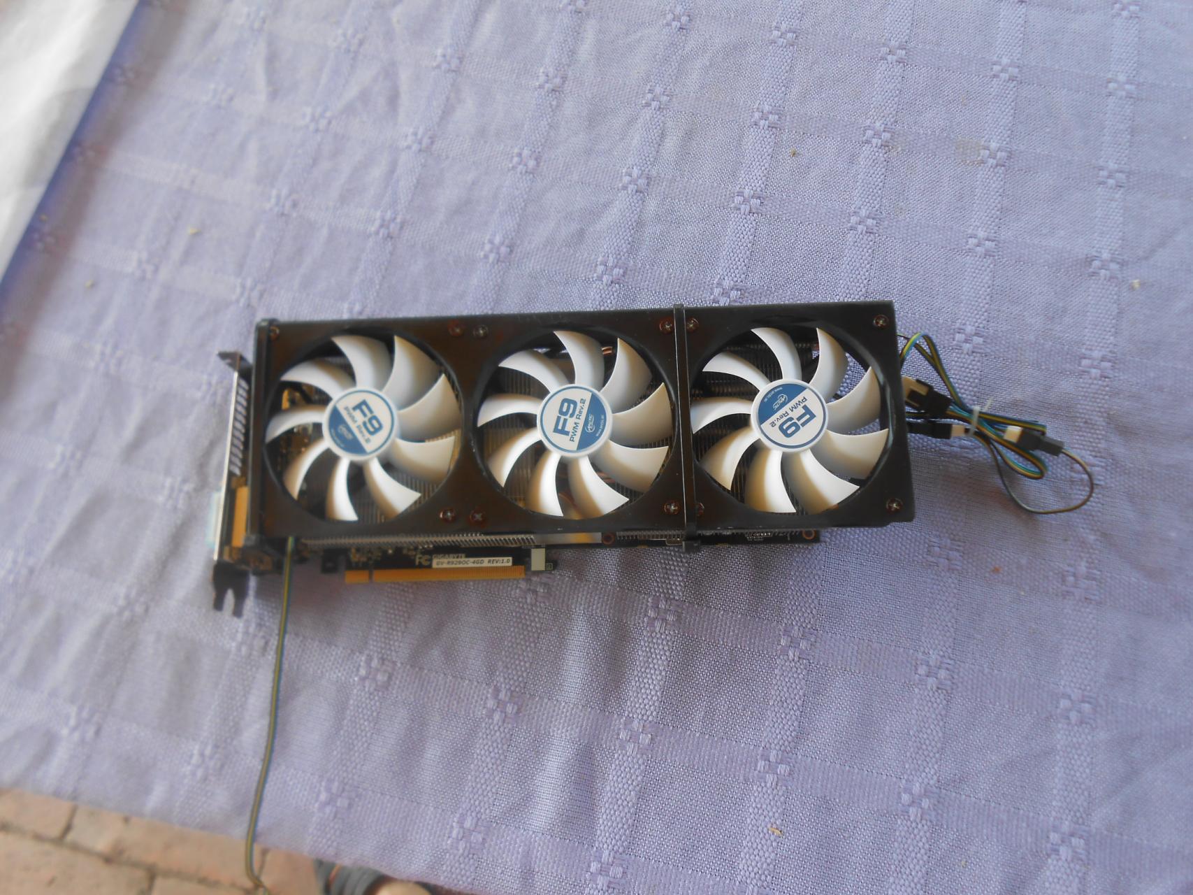

Elkövettem ma egy ilyet a giga 290oc-s kártyámmal...
Viszont nem működik...
Gelid pwm vga adapterrel kötöttem be a középső, és hátsó arctic F9 pwm ventit, az elsőt pedig az alaplapra....
Az alaplapra kötött szépen megy, de a vga-ra kötött ventik el sem indulnak... Természetesen kipróbáltam őket szintén a lapra kötve, úgy kifogástalanok...Én arra gyanakszom, hogy az adapter kábel sz@r...
Vélemények, ötletek?
Még amit esetleg érdemes tudni, ezek az F9 ventik 0,16A / 12V 4pin pwm-esek 550-1800-as fordulatig...
