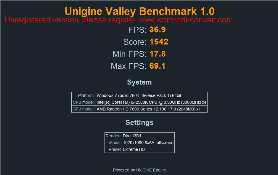

Na tesztelgettem kicsit az Asus 7870 DC2-V2 -es karim mit bír.
Alap feszültséggel 1175/1450-en még stabil. Kb fél órát crysis 3-aztam így. Illetve valley-t futtattam.
Íme a valley:
1200-on már kifagyott kb 1 perc után.
Most még tesztelgetem majd 1175/1450-en, de eddig stabilnak tűnik.
De az is lehet hogy egyelőre gyárin használom, hisz eddig mindent szépen futtat. S csak 1680x1050es a monitorom is. -

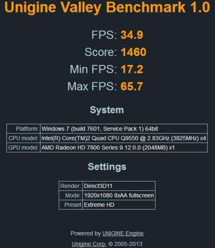

Az mar jo eredmeny egy 7850-tol tuningolva 1680x1050-ben?
Mondd hogy igen mondd hogy igen![;]](//cdn.rios.hu/dl/s/v1.gif)
Algotis
Turbolada II
#24154
Még a tuningolatlannak is
Vagy nem?
Amúgy 1050/1250-en hozott egy 33,6 FPS-t Extreme-n Valleyban, igaz, csak 1680x1050-ben...(#24151) Dealer95 Sajna BF3-nak eléggé kéne a normális proci, szóval nem lehet észrevenni nagy változást. Max 1FPS-sel kevesebbet esik be, de amúgy semmi...
