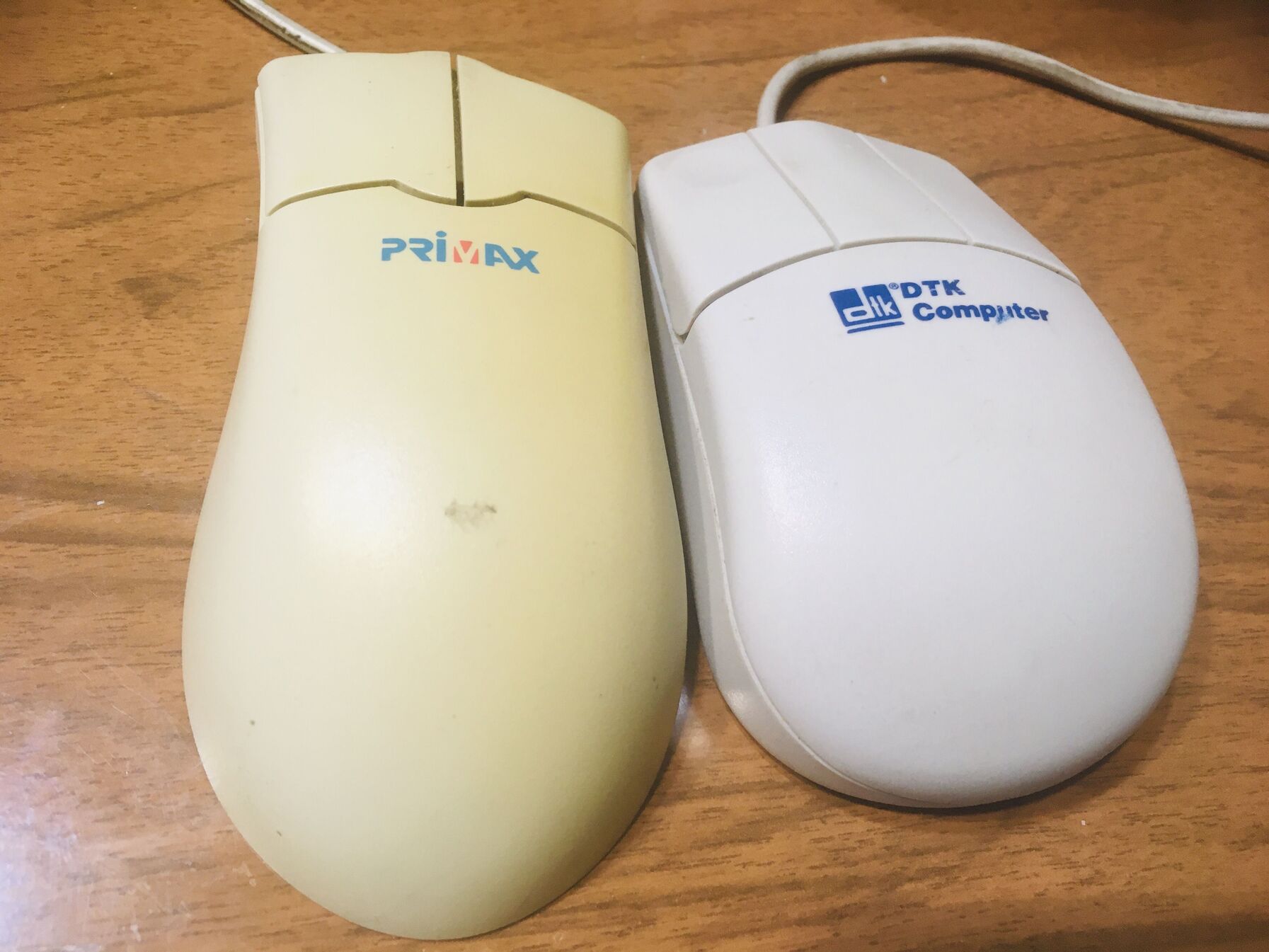

Hihetetlen a megoldás a 'nem működő' soros portra.
Emlékeztem, van még egy soros egerem itthon, feltúrtam mindent, meg is lett.
A dtk-t használom mindig, soha semmi probléma nem volt vele.
Ezzel a 486-os lappal viszont valahogy nem kompatibilis, a PRIMAX meg hibátlanul megy az alaplapi soros porton, nem csak klikkel... -

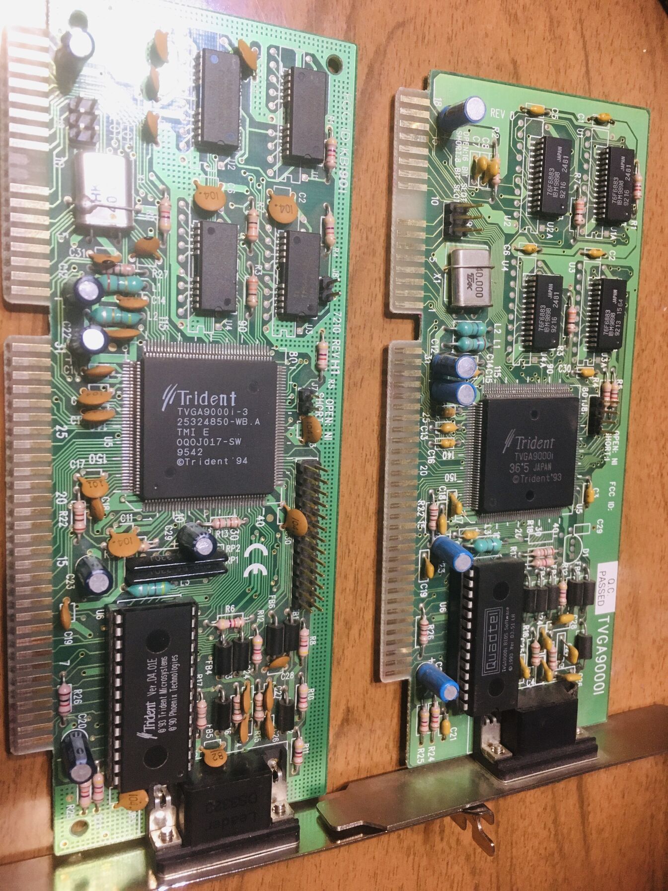

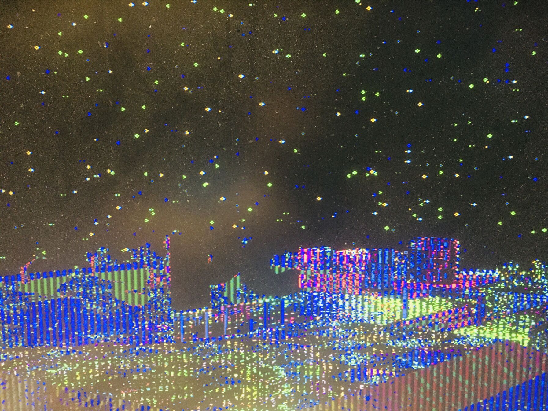

Régebben volt szó egy Trident 8900 ISA kártyáról, ami pcpbench alatt 16 bitben hibás képet ad.
Most néztem 3 db Trident 9000-est, az egyik ilyen képet ad 16 bitben pcpbench alatt:A Quadtel biosos produkálja a hibát - viszont a bios chipeket felcserélve kiderült, a bios az oka, a kártyák hibátlanok.
Vagyis a Trident bios mindegy meléyikbe kerül, az hibátlan lesz, a Quadtellel meg mindegyik 'hibás' lesz.
ISA kártyák biosát mivel tudom kiolvasni és írni?
Valamint adalék a 8900 hasonló hibájához: ott is Quadtel a bios...
Csak sajnos ott nincs másik példányom.
De ha sikerülne a Quadtelest frissíteni, max. szereznék bios tartalmat a 8900-hoz is. -

Soros egér nem mozdul, csak egy millimétert ha nyomok egy gombot...
Gombok mennek. Kivezetés jó.
Ugyanez van win98 és win95 telepítés indításkor is, mindkét com porton.
Egér jó, ebben a lapban is, port kártyával.
BIOSban mókoltam a jövő hetet is, semmi...
Cikcakk a port bekötése, próbáltam sorban bekötöttel is. Ugye nincs 3. verzió?
Gyanítom semmi tipp, max hogy bekakilt valami a lapon, de ha mégsem, és van ötlet, mondjátok... -
