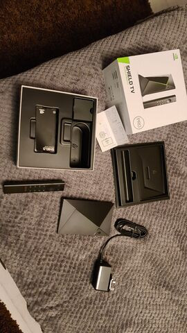

Sziasztok. Kis erdekesseg csak. Megjott a Shield TV, es sokkal jobb a kep mint eddig. Amirol fentebb irtam, hogy mintha felhosodne a tv, a shield-en keresztul nem latom. Amit latok, hogy sokkal jobb/szebb a kep. De hogyan tunhet el a felhosodes? Teljes sotet kepnel lathato volt siman eddig, bar nem volt tul zavaro. Most viszont egyaltalan nem latom
Nagyon szuper ez a shield
