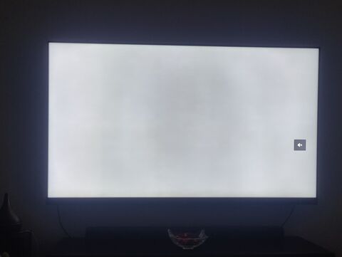

Kéne 1 kis segítség, hogy a képeken látható problémám garanciáztatható e. Rövid leírás: néha filmnél látom, illetve a Disney app esetén mikor betölt, hogy foltos. Bármilyen tesztporgram esetén max a linkelt fotón látszik ez a foltosodás, amúgy szeretem a kép minőségét. Annyi, hogy engem zavar, hogy időnként látom.
Az 1ik kép sötétben készült, a másik világítás mellett. A válaszokat előre is köszönöm.
