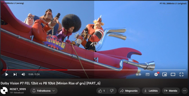

FEL kizárólag Profile 7-nél van, Profile 7 pedig kizárólag gyári lemezen van. De nem minden gyári lemez FEL! Sok MEL típusú DV is van!
A MEL típust gond nélkül át lehet alakítani Profile 8-ra. A FEL-t már nem. Ott konkrétan át kell kódolni a teljes videósávot, hogy a FEL sáv információja(pl extra fényerő) belekerüljön az alap videóba.
Igen most a Profile 8 terjed el mert azt minden eszköz lejátsza és ahogyan írtam egy Profile 7 MEL-t egyszerűen át lehet dobni Profile 8-ba.A kérdésem az lenne mennyit tesz ez hozzá egy C935-höz.
Profile 5 és 8-nál semennyit. Profile 7-nél viszont nem kell semmilyen átalakítás ahhoz, hogy menjen. FEL esetén pedig extra fényerőt kapsz:
Bal oldalt egy FEL-ből szimplán Profile 8-ra való átalakítás
Jobb oldalt az eredeti FEL
Amit érdemes tudni, hogy bár a Vimu elindítja DV-ben a Profile 7-es filmet a TV-n de ha a film FEL akkor hibás képet fogsz kapni. Azaz nem érdemes Profile 7-et indítanod a TV-n. -

, igaz már nem releváns, de ha már megírtam megosztom.
Ez nem streaming verzió hanem a gyári lemezen így van rajta!!!
