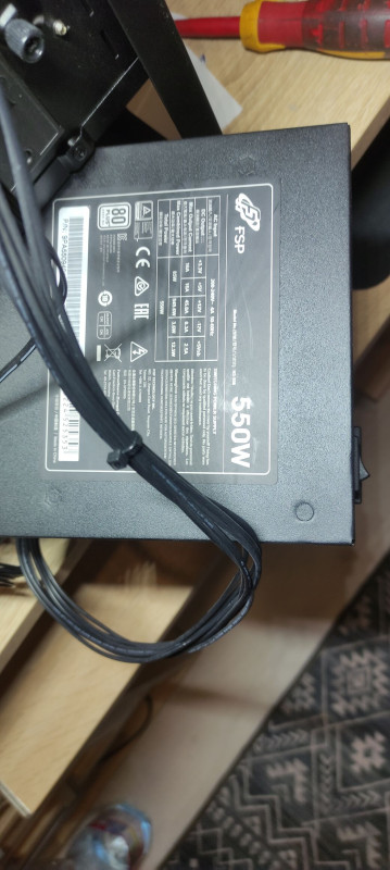

Sziasztok, kis segítséget kérnék pár kérdésben: FSP Aurum 500 W-os tápegységem van, nem folyamatosan de meg-megnyikkan a ventilátora. Mielőtt kikapnám a gépből a tápot és szétszedném, érdekelne lehet-e ezt a ventit kis műszerolajjal "kezelni"? Illetve nem találtam meg egyértelműen, hogy az 500 W-os verzióba is a 400 W-os ventilátora került-e? A 400-asban a Protechnic Electric MGA12012MF-A25 van, adatai: 12V 0.38A 1200 rpm 70 cfm (ezt az értéket sokallom a fordulat és amper mellett, valós lehet?)
Van itthon egy Corsair A1225M12S ventim 12 V 0.38 A 1200 rpm adatokkal, de csak 35 cfm a gyártói adatok szerint... szerintetek berakható a gyári helyett? -

Házat cseréltem és oldalsó állásba került a tápom. Ezt a venti már nem szereti, koros szegény, cserélni szeretném, mert nagyon ciripel.
Ahogy itt olvasgattam, Arctic P12 nem pwm-es az ajánlott. Csak szeretnék azért biztosabbra menni és megkérdezni egy hozzáértőt is, hogy jó az enyémbe is?
Ő lenne: [link]Nem szívesen cserélném le amúgy a tápot, bőven megfelel az igényeimnek

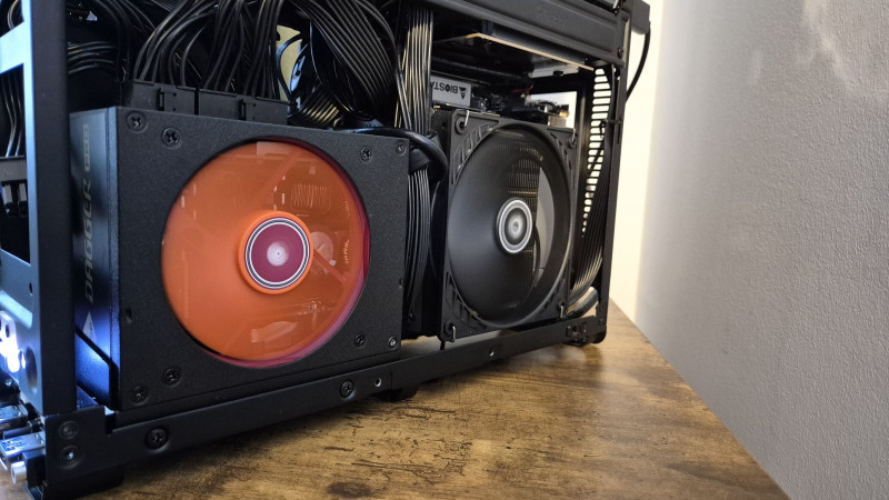

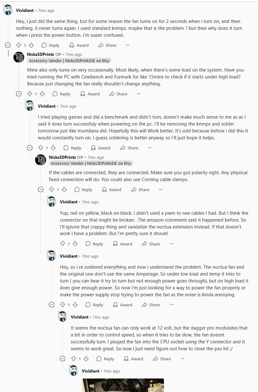

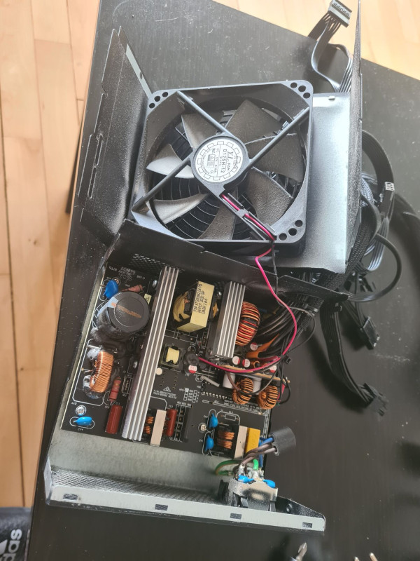

FSP dagger pro 850w Fan Issue
https://youtu.be/xnowQ1WtVGgTalátam egy ilyen bejegyzést, lehet a Noctua jó lesz.
FSP Dagger Pro Noctua Edition
https://www.reddit.com/r/sffpc/comments/1bcf9u1/fsp_dagger_pro_noctua_edition/#3511 laci666 -ra is rákérdezhetsz, hogy mi lett a megoldás.
Köszi a linkeket!
Rákeresve a típusra nekem főleg keret nélküli ventilátorokat dobott ki, bár azok kép alapján PWM-esek. Nem tudom, hogy az egyéb teljesítményben van-e különbség.Miért búg a PWM-s venti 2 pines csatlakozóra kötve, mert nem kapja meg a 12V-ot a motor?
Sajnos én sem látok mást, mint PWM-es ilyen méretben. Szélesebb pedig nem fér el. -

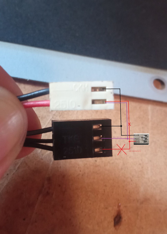

A 3 pin ok, értem. Ki marad a sárga, piros a pirosnak, fekete a feketének.

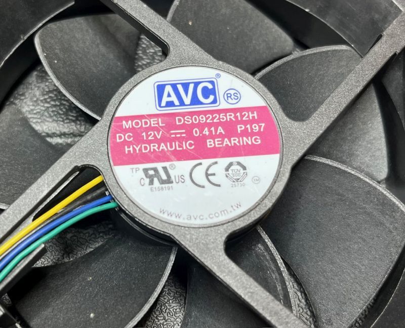

Sziasztok:
Adott egy CoolerMaster RD-60-ACAB-M4 táp. A hűtőventije csapágyas, csere. (Zsírzás nem segített) Yate D12SM-12 12V 0.30A 2 pin van benne.
1650 rpm, 70.5 airflow
Szerintetek honnan tudom beszerezni, vagy kiváltani más típussal. Ha 4pines összehozható a 2 pinnel?

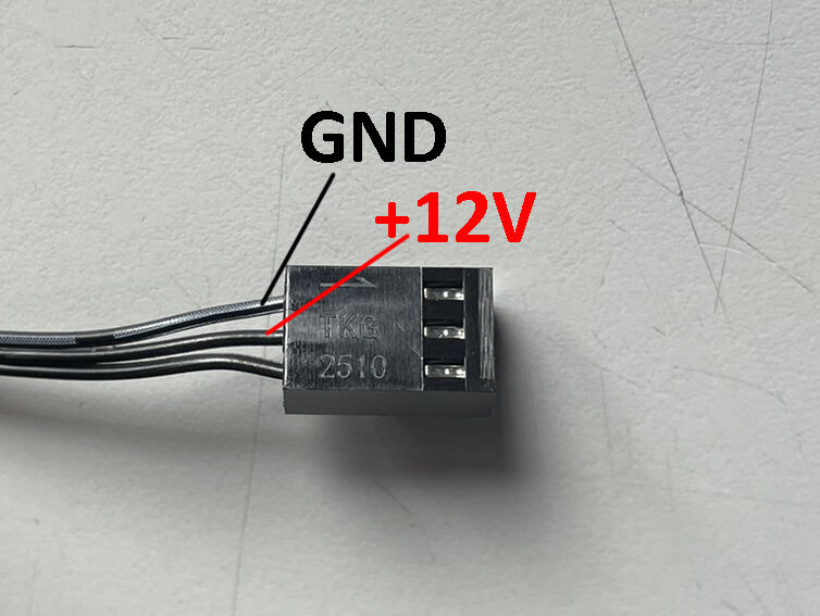

GND és +12. Kell neked!

Megvettem a P12 ventit. Hogy kell bekötni a 3 érintkezős ventit a gyári, 2 érintkezős helyére? Úgy ahogy az #3765 hsz-ben van. Tápegységbe lesz téve amúgy.
Toncos

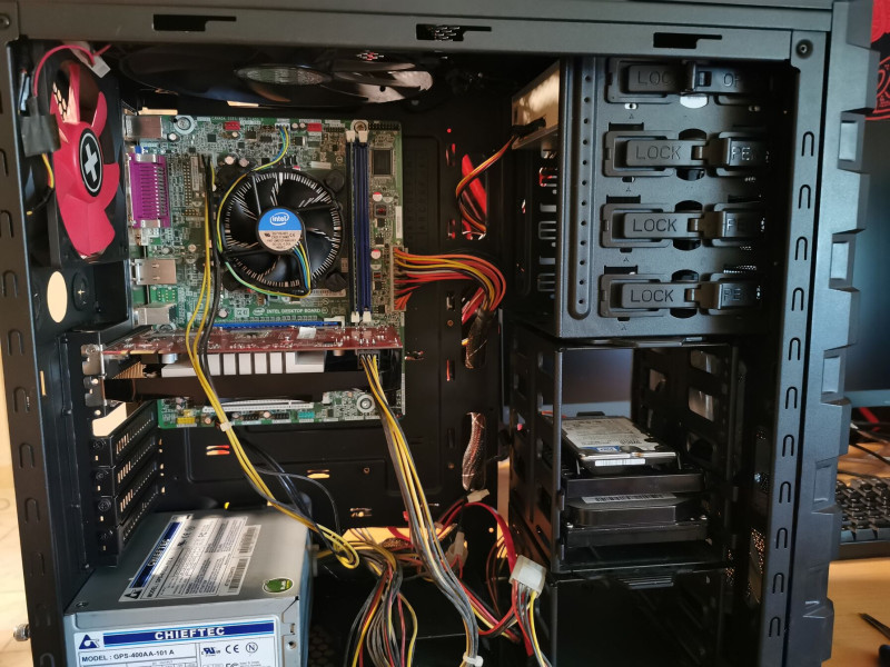

carl18
Építek egy retro gépet a táp gyári ventilátora tönkre ment. Ki lett cserélve de külső energia forrásról kapja a szuflát. 3-Pin átalakító molexre, viszont itt a nagy gond ha 12 voltot kap max fordulatszámon pörög és ott elég zavaró a Decibel ami létre jön.Aztán egy ismerős mondta kösem át molexen 5 voltra ezt meg is csináltam de ott meg túl lassan forog. Viszont a nagy hang meg is szűnt, egy régi tápról van szó néha-néha alkalmanként bekapcsolom pár órára ilyen 2010 elötti cimeket toljak majd rajta.
A Táp Chieftec GPS400AA-101 A régi táp a ventilátort leszámítva jól müködik.
Egy LGA 1155-ös I5 2300 van mellete meg egy GTS 450. Fogyasztás mérőt is dugtam kíváncsi voltam mennyi az annyi, ha a kártya jobban ki van használva úgy leránt 140-150 wattot a falból.Arra lennék kíváncsi ha most megmarad 5 volton nem fog le égni?
Vettem videót halk az biztos, de szerintem a fordulatszám túl kevés.
PSU Fan Low RPM 5V (Molex to 3 Pin) Chieftec GPS 400AA-101 AEsetleg marad az a opció van itthon egy Xilence 12 cm venti ami 12 voltrol forog 1300 RPM-el hátha azzal halkabb lenne. Annak van molex csatija és talán az egy fokkal halkabb lenne. Esetleg ha gépházat cserélek (felső házas) ott meg lehetne oldani alaplapról vezérelje a tápegység ventilátorát.
Jelenleg egy Cooler Master Haf 912 Plus házba raktam.

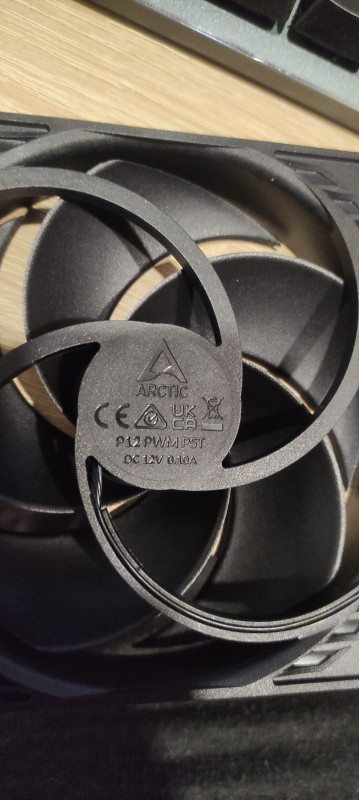

Gondolom P12 MAX-ot vettél!
az több okból sem jó eleve 3,9Volt az induló feszültsége, így nem biztos hogy a táp ad neki annyit (kezdetben) tehát nem fog elindulni a venti!
aztán sokkal nagyobb a fordulatszáma is tehát jóval hangosabb is lesz, mint indokolt lenne!
Alzánál a leg 1szerübb a csere, vissza viszed és el állsz a vásárlástól(gondolom nem telt még le a 30nap) és veszel egy sima ARCTIC P12es 3.pinest!
a 4.pines ventik PWM jellel vannak szabályozva(erre van a 4.ik pin) tehát a 12.voltot FIX-en megkapják, és az elektronika nem igen szereti ha FIX 12.volt helyett a táp csak 3-4.voltot ad neki így a ventinek morgó/búgó hangja lesz.

Láttam azokat a képeket, de én biztosra szeretek menni.
Viszont azt nem tudtam, hogy a 4 pin ventit nem lehet 2 pin módban használni. Azt csak azért vettem, meg, mert az 2 csapágyas volt. Megpróbálom kicseréltetni, de az Alzánál nem biztos, hogy sikerülni fog.Egyébként mi baja lesz tőle?
atala
Jól sejtem, hogy ha nekem csak 2 ér kell aZ Artic P12 ventillátorból, akkor ez a kettő kell nekem?
Ugyan ez a 4 eres ventillátornál is?

Idő közben sikerült a venti csere P12-re. Sokkal csendesebb lett már gép. Eddig ez volt a legzavaróbb.
F_Zolee

FSP Hydro GSM Lite PRO tápegység képen látható gyári ventilátora elviselhetetlen hangot ad ki magából, mehet helyette egy Arctic P12?

Több féle p12 van. Melyiket érdemes venni?
F_Zolee
DroiDMester
#3720
Elég nekem ha kis szélzaj van motorhang helyett.
Nem egyforma összegű a venti és a táp csere de majd ha lesz táp csere azt is fontolóra veszem. -

Chieftec Gps táp szivatás:
Miért ?
Fenti vezeték a chieftec gps tápé, lenti arctic freezer 3 pin
-Fent föld
-Közép MQT
-Lent 2510
ezek a jelölések.
Arctic freezer 3 pin kiosztásnál középsőt jelöli 12V ra, de a jelölés szerint 2510 - 2510 a 2 alsó csati
Kérdés miért használ a chieftec 2510 jelölést a VCC 12V ra, míg az Arctic nál az a RPM signal.

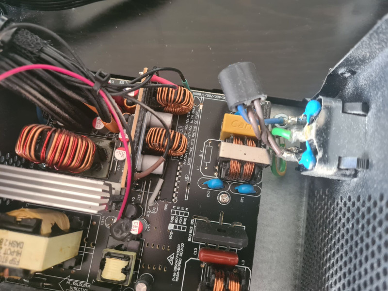

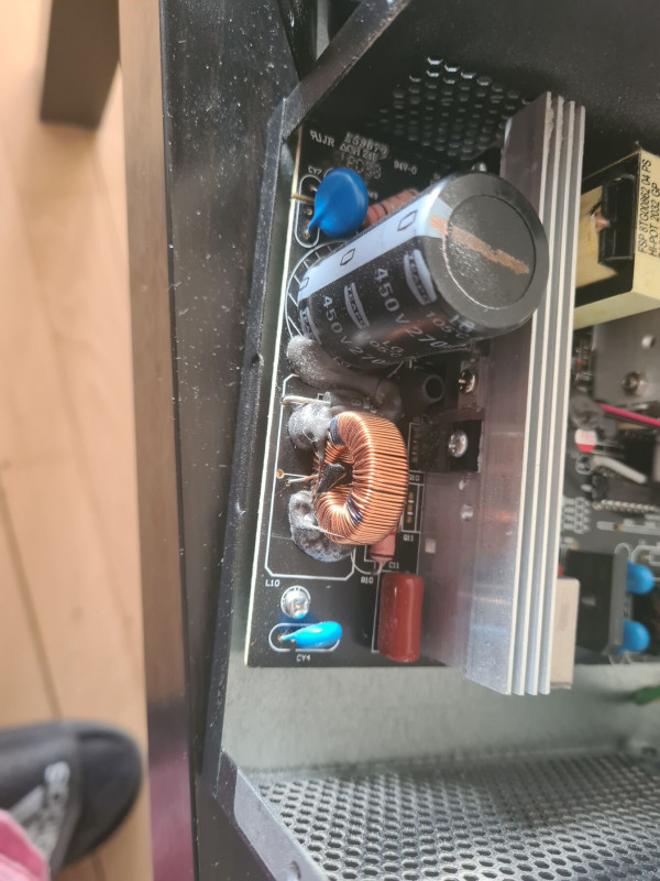

Pár kép, egász kulturált belseje van így szemre atápnak, csak ez a Late Yoon ahogy nézem rányomra a bélyegét, tekintve, hogy nem az első vagyok aki a fiatal tápjából kihajítja a ventit. Netes panaszokat nézve a gariztatás sem segít amúgy, tekintve, hogy az újban is szutyok volna, meg némelyik gyárilag is hangos.
csubuka
Ahogy látom más is el van átkozva az FSP Hydro Pro (nekem 500w van.. más ahogy látom nagyobbakkal ugyanide jutott) gyári ventikkel
Szégyen, mert amúgy a táp simán vállalható lenne ahogy nézem a review-kat, hiába C-tier
(Király a zárlatvédelme, élőben, gyakorlatban teszteltem egy hibás GPU-val, minden túlélte, a bekapcs led egy tizermásodpercre se villant fel, utána tiltott...
)A C-tier mivolta eszerint ilyesmibe nyilvánul meg, hogy nagyon gatya a gyári venti.
Konkrétan a szokásos Yate Loon szutyok D12SH-12 van benne gyárilag, idegesítóen csapágyan pár év után, nagyon zavaró repetitív katt-katt hang, a szokásos csapágy a végét járja kategória...

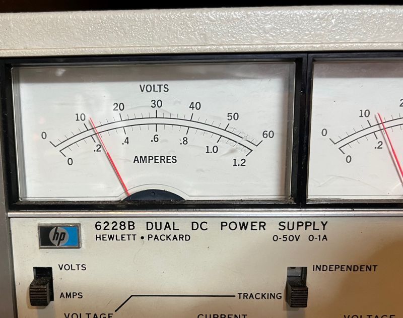

DroiDMester
#3699

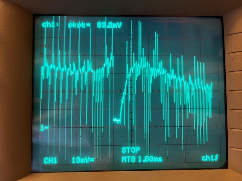

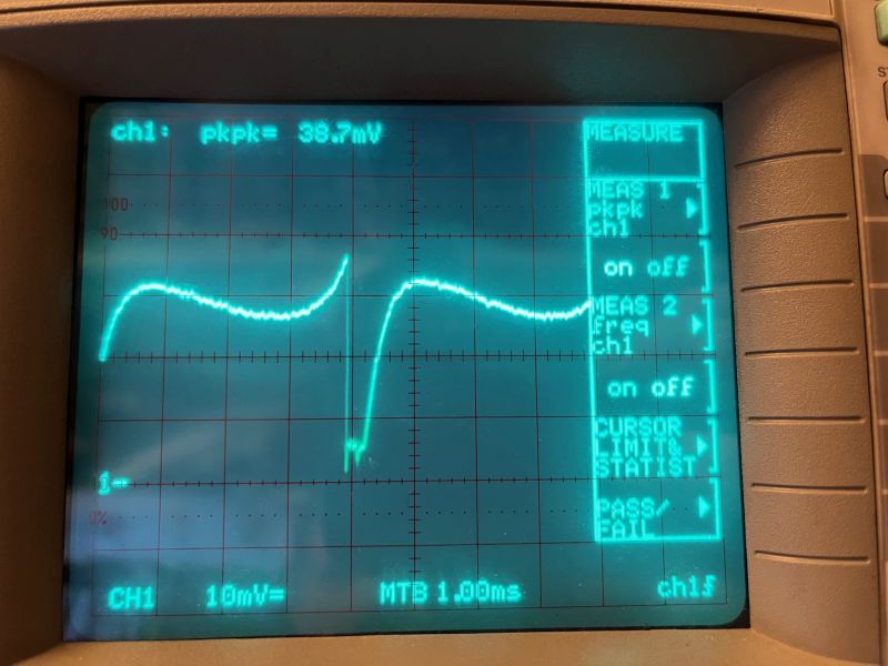

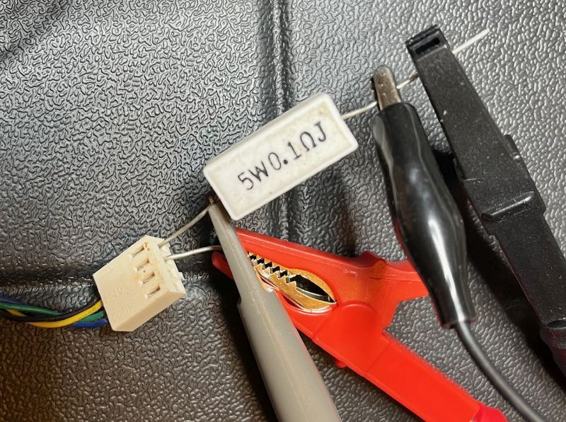

Pont ilyen típusom most nincs itthon, de egy nagyobb áramú AVC azért akad. 410 mA a ráírt áramerősség, nézzük akkor meg, miért ezt írják rá, és miért nem feleannyit.
Kössünk rá 12 V-ot, nézzük meg, mennyit mutat az árammérés: körülbelül 240 mA körül áll meg a műszer. Majdnem igazad van, de mégsem.
A BLDC ventilátorok kefe nélküli, forgó mágneses mezőt elektronikusan előállító eszközök, az állórész tekercseibe pumpált energia függvényében forgatják a forgórész mágnesét. Ennek jellegzetessége, hogy itt semmi nem lineáris, sem a tekercsek árama, sem annak időbeli lefutása. Iktassunk be ezért egy soros, kis értékű ellenállást a ventilátorral sorosan és...
..nézzük meg a rajta eső feszültséget oszcilloszkópon. A csúcsértékből számolható könnyedén az áramerősség, ami 387 mA, amit ugyan rövid ideig ér el, de az 5 ms körüli periódusidő közel negyedében 300 mA közelében van.
A tranzisztorok, amikkel meghajtjuk ezeket, nem túl kényes eszközök, a SOA-n (biztonságos üzemelési tartomány) belül elég szélsőségesen is lehet őket terhelni, ám ez a tartomány erősen függ a félvezető méretétől (hőkapacitás), rendkívül erősen függ a hőmérsékletétől és az egyes, impulzusszerű terhelések hosszától. A fentiek alapján látszik, hogy a ventilátor nem egyszerű terhelés, kis mértékben induktív, erősen változó. Nem lehet egy RMS értékkel leírni az általuk felvett áramerősséget. Ugyanez a helyzet a CPU, vagy a perifériák tápkörével, illetve a tápegység kapcsolótranzisztoraival is: hiába látnak 20/10/5 A RMS áramerősséget, mégis ezek az eszközök 100/30/20 A-re méretezett félvezetőkkel vannak biztonságosan lefedve a PWM meghajtás sajátosságai miatt.
És ezért nem a feleakkora áramerősség van rájuk írva, hanem az a jellemző érték (a korábban említett tűrésmezővel), amihez biztonságosan lehet tervezni meghajtást.És mivel ez egy PWM ventilátor, nézzük meg, mit mutat 8 kHz (azért ennyi, mert ezt könnyebb látni, mint a 25 kHz-es, jellemző értéket) PWM-mel meghajtva:
Ezek kb. 4-500 mA-es tranziensek. 200 mA körüli Ic értékű tranzisztorra biztos nem bíznék ilyet.Ugyan írtam, hogy összekevertem a két adatot, nyilván a 600-as helyére a 150 mA-es elfér elektronikai oldalról, így ebben az esetben a kérdés csak az, hogy elegendő hűtést tud biztosítani, vagy sem.
