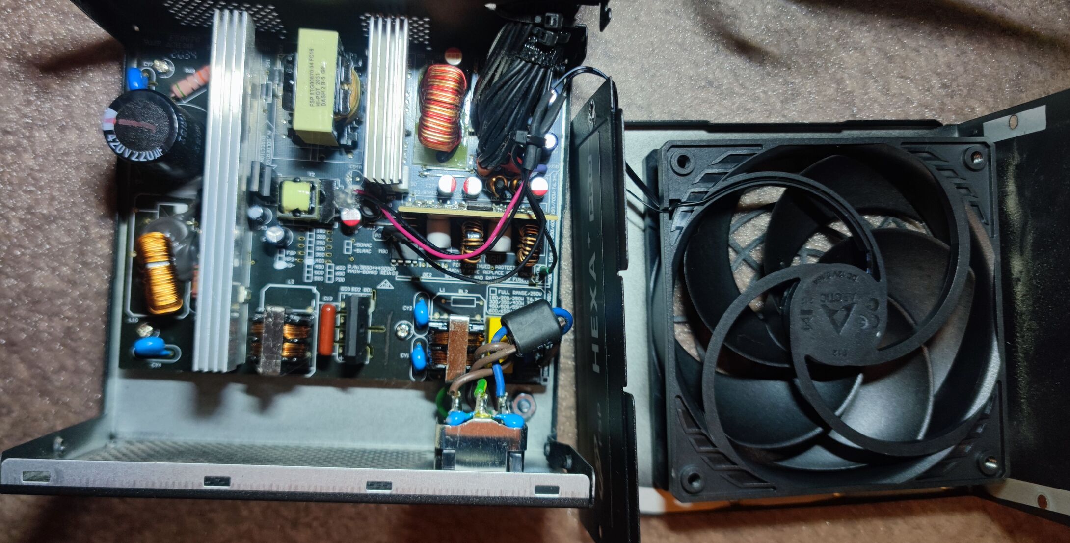

Megvettem a P12 ventit. Hogy kell bekötni a 3 érintkezős ventit a gyári, 2 érintkezős helyére? Úgy ahogy az #3765 hsz-ben van. Tápegységbe lesz téve amúgy.
atala
DroiDMester
#3768
Elnézést, azt nem írtam, hogy nem tápba fog menni.
Egy teljesen más területre kell. Fix 12 V-ot kap.
Az sem baj, ha kicsit hangosabb, és többet forog, legalább több levegőt szállít. -

Láttam azokat a képeket, de én biztosra szeretek menni.
Viszont azt nem tudtam, hogy a 4 pin ventit nem lehet 2 pin módban használni. Azt csak azért vettem, meg, mert az 2 csapágyas volt. Megpróbálom kicseréltetni, de az Alzánál nem biztos, hogy sikerülni fog.Egyébként mi baja lesz tőle?

de megtaláltam ennek a GLOBE FAN S1202512Lnak az adatait, ami most belekerültSTARTING VOLTAGE: 6V (!!)
CURRENT 0.18 A
RATED VOLTAGE: 12 V
OPERATING VOLTAGE 6-13.8 V
MAX AIR FLOW 67.28 CFMcsak arra válaszoljatok már légyszi, hogyha
a gyári táp venti indítófesz: 2.9V
a csere venti indítófesz : 6 Vaz mit okozhat?
aggaszt a dolog mert egész éjszaka megy a gép, nehogy leégjen a lakás

Pont ilyen típusom most nincs itthon, de egy nagyobb áramú AVC azért akad. 410 mA a ráírt áramerősség, nézzük akkor meg, miért ezt írják rá, és miért nem feleannyit.
Kössünk rá 12 V-ot, nézzük meg, mennyit mutat az árammérés: körülbelül 240 mA körül áll meg a műszer. Majdnem igazad van, de mégsem.
A BLDC ventilátorok kefe nélküli, forgó mágneses mezőt elektronikusan előállító eszközök, az állórész tekercseibe pumpált energia függvényében forgatják a forgórész mágnesét. Ennek jellegzetessége, hogy itt semmi nem lineáris, sem a tekercsek árama, sem annak időbeli lefutása. Iktassunk be ezért egy soros, kis értékű ellenállást a ventilátorral sorosan és...
..nézzük meg a rajta eső feszültséget oszcilloszkópon. A csúcsértékből számolható könnyedén az áramerősség, ami 387 mA, amit ugyan rövid ideig ér el, de az 5 ms körüli periódusidő közel negyedében 300 mA közelében van.
A tranzisztorok, amikkel meghajtjuk ezeket, nem túl kényes eszközök, a SOA-n (biztonságos üzemelési tartomány) belül elég szélsőségesen is lehet őket terhelni, ám ez a tartomány erősen függ a félvezető méretétől (hőkapacitás), rendkívül erősen függ a hőmérsékletétől és az egyes, impulzusszerű terhelések hosszától. A fentiek alapján látszik, hogy a ventilátor nem egyszerű terhelés, kis mértékben induktív, erősen változó. Nem lehet egy RMS értékkel leírni az általuk felvett áramerősséget. Ugyanez a helyzet a CPU, vagy a perifériák tápkörével, illetve a tápegység kapcsolótranzisztoraival is: hiába látnak 20/10/5 A RMS áramerősséget, mégis ezek az eszközök 100/30/20 A-re méretezett félvezetőkkel vannak biztonságosan lefedve a PWM meghajtás sajátosságai miatt.
És ezért nem a feleakkora áramerősség van rájuk írva, hanem az a jellemző érték (a korábban említett tűrésmezővel), amihez biztonságosan lehet tervezni meghajtást.És mivel ez egy PWM ventilátor, nézzük meg, mit mutat 8 kHz (azért ennyi, mert ezt könnyebb látni, mint a 25 kHz-es, jellemző értéket) PWM-mel meghajtva:
Ezek kb. 4-500 mA-es tranziensek. 200 mA körüli Ic értékű tranzisztorra biztos nem bíznék ilyet.Ugyan írtam, hogy összekevertem a két adatot, nyilván a 600-as helyére a 150 mA-es elfér elektronikai oldalról, így ebben az esetben a kérdés csak az, hogy elegendő hűtést tud biztosítani, vagy sem.

Az általánosságban használt hulladék D12SH-12 is 3 Volton indul.Nem minden tápba jó P12 PWM !

Amikor szétszedtem, akkor nem is figyeltem, hogy milyen néven fut a benne lévő venti, de az 140mm-es volt szerintem. Sajnos már kidobtam.
A lyuktávolság mindenesetre tökéletesen egyforma volt. -

Nekem EVGA 750BQ-m van. Abban 14cm a gyári venti (a 750GQ-n tényleg 13,5). Lyukak tökéletesen passzoltak. És igen, erre a plexire gondoltam. Ezt eltávolítva tökéletesen befért a P14. Tulajdonképpen a plexi rögzítőcsavarja feküdt csak fel egy picit. Úgy éreztem, hogy azzal együtt is akadás nélkül befért volna, de így a tökéletes.

Ilyen terelőlemez volt nekem is a Corsair GS600-ba, de én is kidobtam, mert nekem is éppen hogy belefért a P14, nekem szinte már erőszakos kellett legyek, hogy beleférjen.
Viszont majd szét kell szedjem, mert mintha valami valahol valamibe beleér, pici "ciccegés" hallatszik néha.
Viszont tényleg teljesen hangtalan, miután kicseréltem a táp ventijét jöttem rá, hogy az csinálta addig a legnagyobb zajt.
Végre szinte teljesen csöndes az egész gép alapjáraton, terhelve azért már nyomja a zajt a vga venti

A 27mm-ert szerintem megoldom akkor is, ha nem pont bele való. Max kicsit hosszabb csavar a védőrácsba, meg esetleg valami tömítés körbe.
A bajom inkább az, hogy a 72,8cfm elég lesz-e. Valahogy az a gyanum, hogy a jelenlegi ventinek az adatai el lettek írva, és az a 129,8 nem cfm, hanem m3/h akar lenni, és akkor a P14-ből bármelyik elég lehet. Sajnos az eredeti ventihez nem találok hivatalos (gyári) oldalt a technikai paraméterekkel.
Erre tud valaki biztos választ adni?
Ezen kívül sejtem, hogy a 0,15A az eredeti 0,45-höz képest nem okoz gondot, de azért azt sem tudom biztosan.@(#3265) atiska007
Néztem azt a ventit is, mert a sok keresés alatt azt találtam a "legerősebbnek", de azért elírtad a légszállítását. Az a 160 nem cfm, hanem m3/h, ami 94,2cfm-nek felel meg.
Amúgy pont ezért gyanakszom arra, hogy az én eredeti ventimnél elírták (csak fórumban találtam meg) az adatokat, mert ha a legnagyobb légszállítású, amit gyorsan találtam ilyen méretben ez a 94,2cfm-es, akkor mégis hogyan lehetne az eredeti az EVGA-ban 130cfm??? -

Az nem lesz gond, ha az eredeti gyári venti Yate Loon D12SM-12 70,5 CFM-es, az Artic P12 meg csak 56 CFM-es? Elég lesz az a tápnak? -

Köszi, valóban ennyi volt a probléma, a P12-vel tökéletesen működik!

Lekopiztam egy színes kábeles ventiről, úgy dugtam rá, és indul pörög, remélem szabályozza is, és nem minimum sebességen pörög majd és lesül a táp, mert 0-24ben megy
De most tanultam is hogy a ventiknél van 5 és 12v ág bekötés esetén, így most a többi bent lévő ventit is át variáltam
