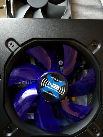

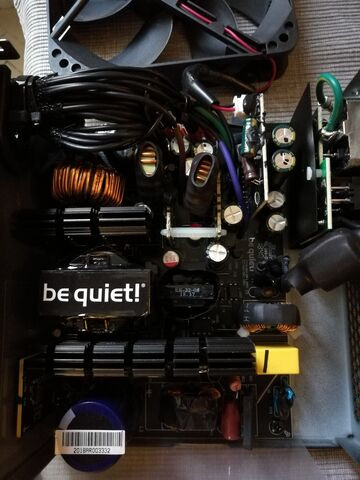

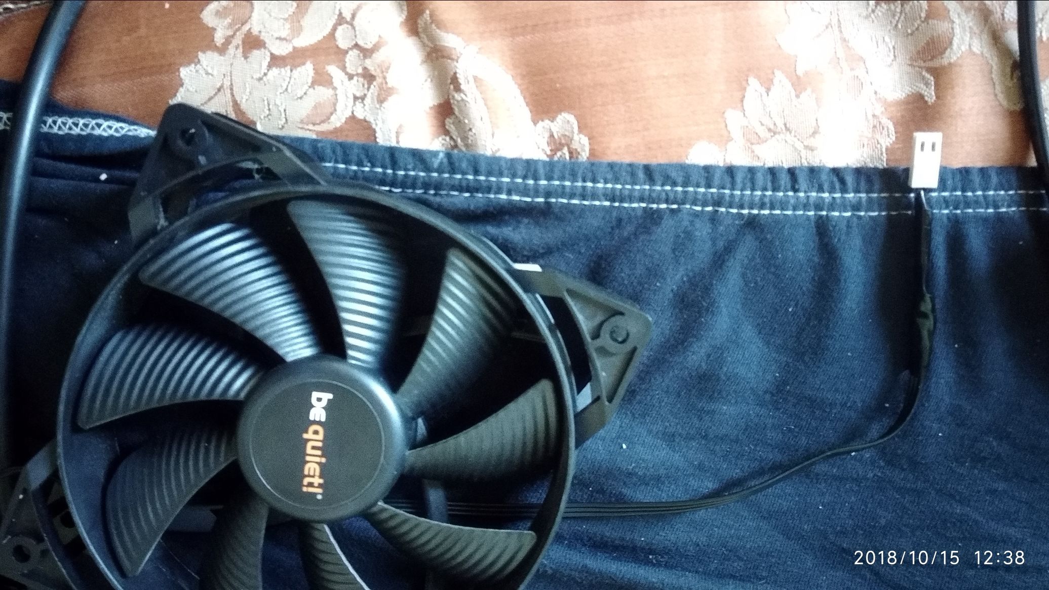

Floyd80

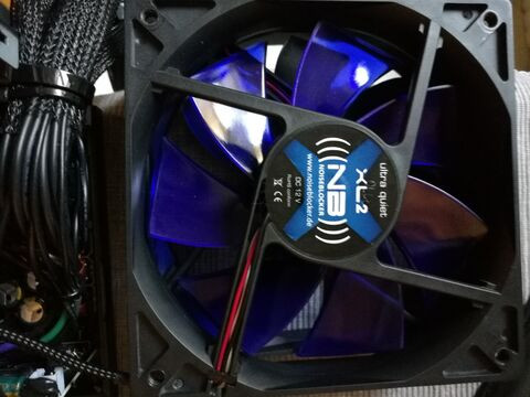

A Be Quiet! is elmehet azért oda, hogy ilyen ventit tesznek a tápba, meg voltam győződve, hogy valami normálisabb BQ venti van benne (System Power 9 500W). Nem tudtam elképzelni, hogy mi berreg. Januárba vettem a tápot, lehet eddig is ilyen hangja volt, csak a 3.5-ös HDD,amit múlt héten cseréltem le, elnyomta a zajt.
Mindegy, kiszereltem, garancia viszlát, beraktam ezt a Noiseblockert, ami 4 éves múlt és semmi hangja.

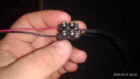

"Bár ez 3 PIN-es, akkor forrasztó szakkört is játszani kell."
Elég lehet egy tű amivel átműthetőek a másik csatlakozóba a kellő (2db a háromból) madzagok fémtüskéi, kívülről benyomva kipattannak.
Ha mégse menne bele, még simán is rá lehet húzni kiálló tüskékre a csatlakozóból kivett szálakon lévő - tulajdonképpen - csöveket.
Vagy akár beköthető az új venti alaplapi pin-re is, már ha a táp nem rinyál majd, hogy nem érzékel semmit a saját bekötési pontján persze. -

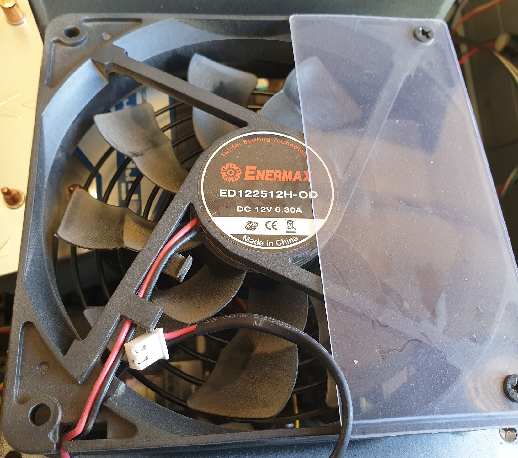

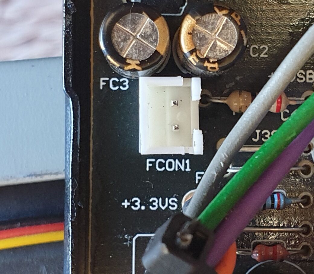

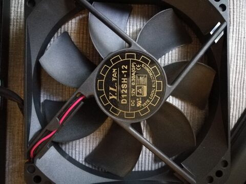

Szeretnék ventilátort cserélni egy Enermax MaxPro 500W-ban (3.5 éves tökéletes táp, de a venti úgy gondolta, hogy elkezd új dimenziókat megnyitni hanghullámok kellemetlen és fokozott gerjesztésével...
). A levegős tisztogatás nem segített rajta.Jelenleg a képen látható 120mm-es venti van benne, ahogy nézem 2 pin-es.
[Ventilátor, csatlakozó]
[Csatlakozó a táp alaplapon]Kérlek ajánljatok olyan ventilátort, ami lehetőleg plug&play, nem túl hangos és mondjuk 4000 forint alatt van.

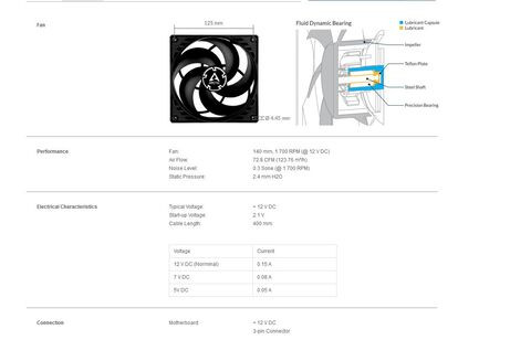

Arctic P12-őt néztem én is, több Arctic ventim is van (proc hűtő, ház levegőztető), bajom egyikkel sincs. Esetleg érdemes lenne megvenni ezt a típust? Bár ez 3 PIN-es, akkor forrasztó szakkört is játszani kell.
Üdv, Peti
CHIEFTEC iArena GPA-500S8 tápom ventilátora egyre zajosabb. Én szeretem az Arctic termékeit, melyiket tudnám beletenni?
Legutolsó hozzászólásokban a P12-t ajánlják, vagy ebbe a tápba jó az F12 is?Kell ez a Kolink vagy ez a Delock kábel, vagy forrasztani kell a tápban és nem szükségesek?

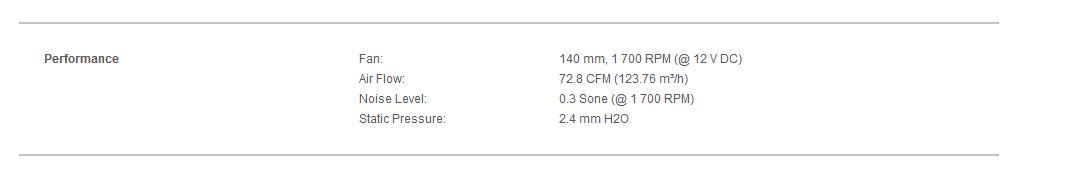

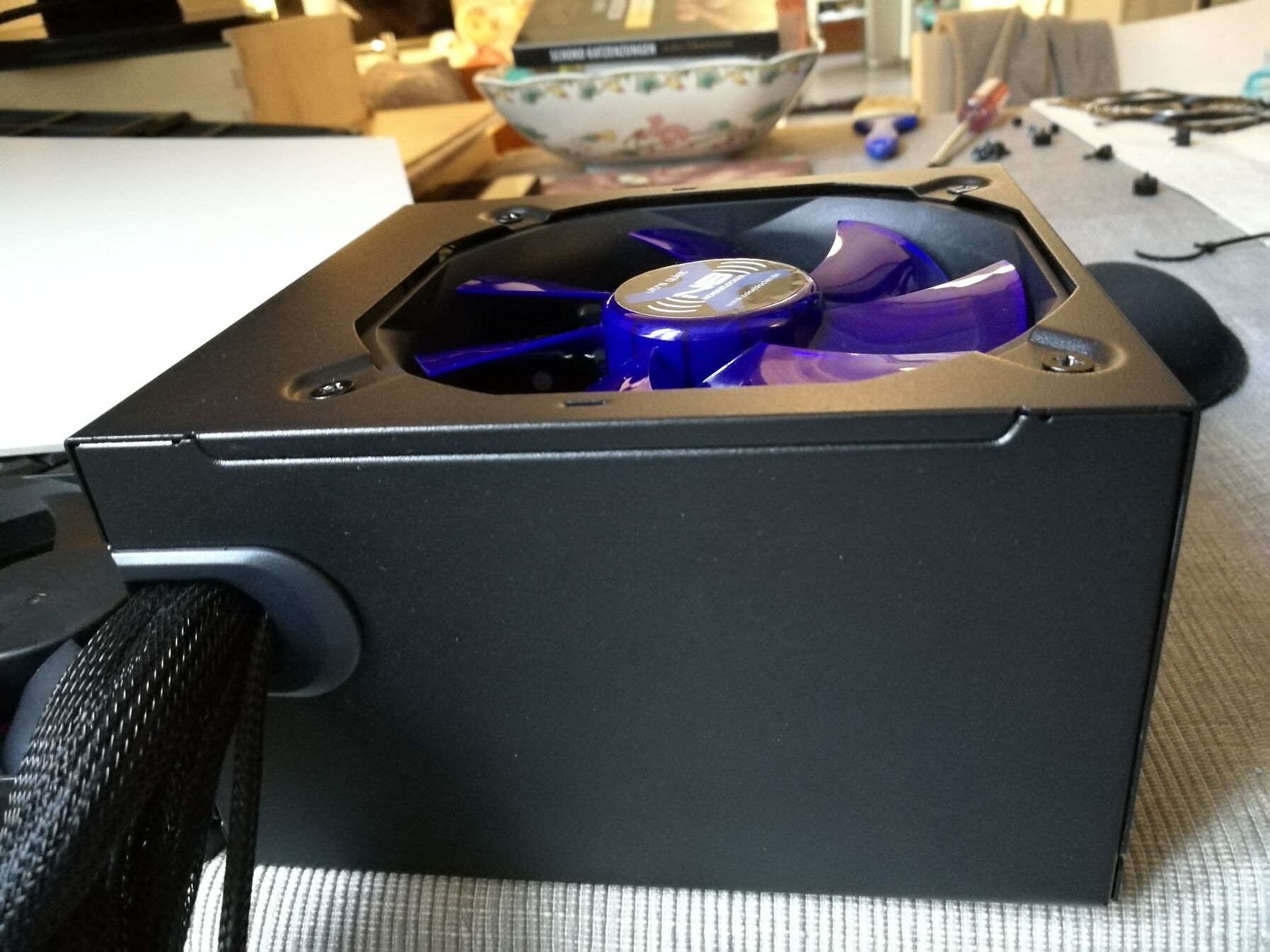

Már ketten is cseréltük erre:
Be Quiet SILENT WINGS 3
140mm high-speedEz a nem PWM-es verzió, alacsony feszültséggel elindul ez is, viszont van rendesen légnyomás/légszállítás is.
1 csavar + 2 oldalú ragasztó tökéletesen fogja, főleg, ha úgy szereled be, hogy alul van a ventilátor, de a spéci sarkok miatt nincs nagyon más opció. Illetve de, a tápot kellene megfúrni.
Az 1500 Ft-os Arcticot mondjuk simán furkálnám!
A sebességgel nem lesz gond szerintem, ezeket az 1600-1700 RPM-es ventilátorokat 600-700RPM-en tekeri csak.
A gyári 2300-as viszont alapból 1000RPM felett indul...
A Swif2-vel pedig az a baj, hogy kicsi, illetve azonos feszültségen még alacsonyabb a fordulatszáma.
Egyébként szerintem - szigorúan méret arányosan - van olyan jó, mint a SW3... -

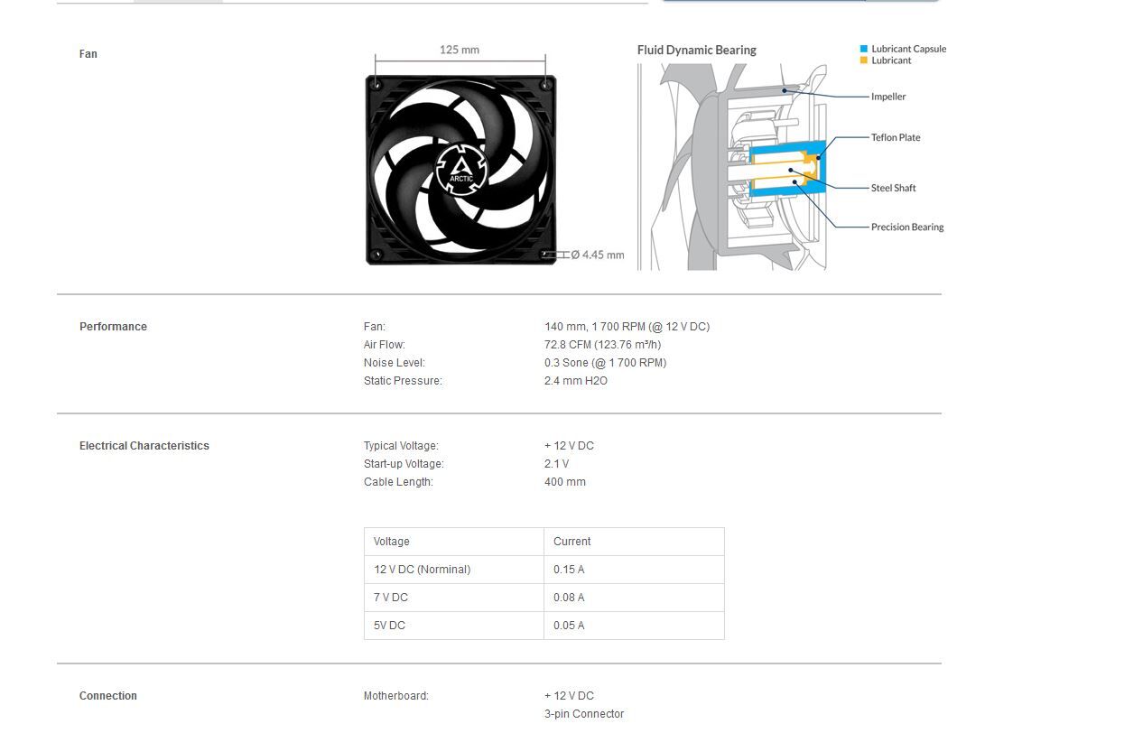

+1
Arctic P12 (ott a spec)

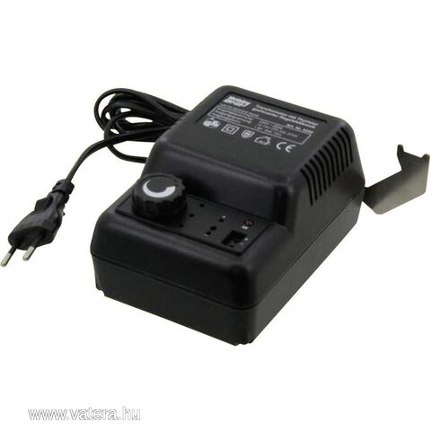

Ilyenem van otthon, Balcsira leutazva a mostoha fatertól elkérem a fesz. szabályzós tápot,azzal letesztelem majd.
esetleg egy ilyen jó lehet.

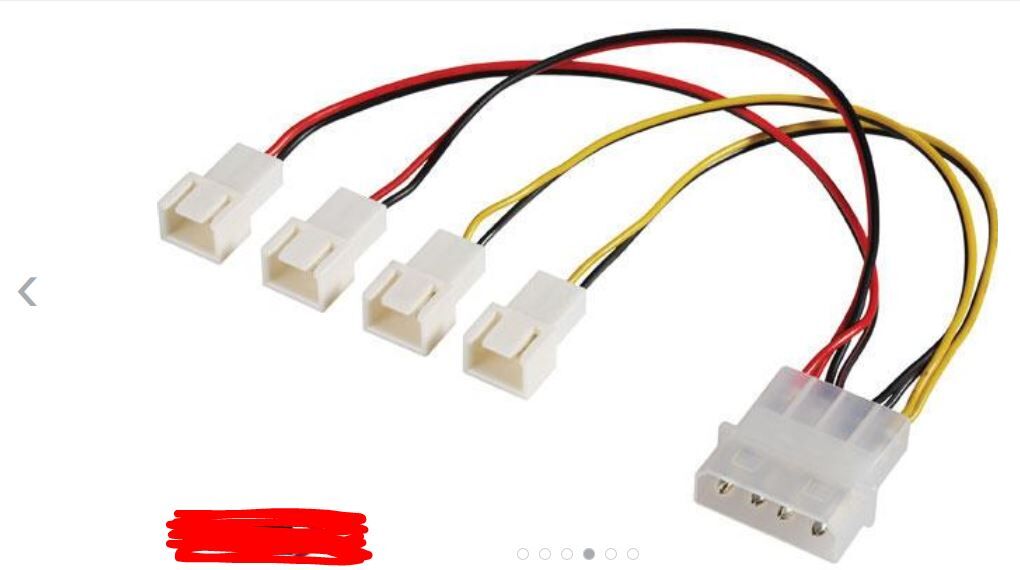

Mar 1 ideje kerreg tapomban a venti, nemsokara ugyis szet kell kapnom a gepet , akkor egyuttal kicserelnem a tapventit is .
Forrasztani nem tudok. Arra kihuzom /elvagom a gyari venti csatlakozojat ,es belerakok egy 12es pwm ventit (arctic p12 ),es furok egy lyukat a csatlakozonak a tap burkolatan ,majd alaplapra kotom a ventit es bealitok neki egy 600-1200 rpm-es tartomanyt cpu terheles fuggvenyeben. Ez igy jarhato ut ? Vagy a tap erzekeli ,ha nincs radugva venti a pcb-re ?Mas : mennyi ideig kell varni tap kiszedese utan, hogy "kisuljon " a maradek toltes ? Gondolom nem tanacsos egybol belenyulkalni.
Esetleg hasznaljam az ATX áthidalo dugomat (ha egyaltalan ez a neve ) es kossek ra egy ventit pl akkor kiderul ,hogy maradt -e benne kraft

Próbáld ki! (mivel van 3 pines verziója is, szerintem amúgy nem... )
Ha van molex -> 3pin átalakítód, aminek az oldalát levágod, akkor a 4 pines ventiálotorokat rá tudod dugni 12V-ra és 5V-ra is.
vagy
(itt a molexben tükröznöd kell a másik oldalra a csatlakozókat 5V-hoz, ha benyúlsz mellé egy kis lapos fejű csavarhúzóval, ki tudod húzni őket...)Ha kicsit megfogod a ventilátort, és úgy is elindul 5V-on, illetve nem morog, akkor a tápban sem lesz vele gond.
(A legegyszerűbb egyébként egy Zalman fan mate + tartalék táp + gemkapocs, azzal szoktam tesztelni a ventilátorokat...)

F12 az kacat széria, és magas az induló feszültsége is, tápba valószínű meg se fog moccanni!
Vegyél bele P12.est 1200.ft tényleg aprópénz.

Haver hozott egy ventit nem tudom ez mennyire lenne halk mert ahogy nezem a venti adatlapjat [link] alacsony sebessegnel halk de tapban nem tudom milyen sebesseggel menne...
Vagy vegyek inkabb masmilyet?koszonom

Minimum 4éve egy Cooler Master rs600acab-m4 tápegység ketyeg a gépben.Most kezdett el hangos lenni a gyári hűtése.Ami egy Ong Hua ha1225m12s-z.
Szeretném lecserélni amit kinéztem a Be Quiet Pure Wings2 120mm utána néztem mind a kettő hűtésnek a gyáriról nem igazán találtam fontosabb adatokat.
A Pure Wings2-nek a csatlakozója 4pin a gyárinak 2pin-meg lehet oldani?Illetve az induló feszültsége elegendő? Köszönöm -

Agyaltam azon hogy a házból kiveszem ugyan azt a bq! ventilátort és kábel sértés nélkül teszem be tápba. A pines csatit a régi CM tápból kiszedtem és kicsit farigcsáltam rajta így szépen belepattant.
Amit tápban volt és vezeték elvolt vágva azt összekötöttem és leszigszalagoztam így az is szépen megy. Az meg ment a házba. A csokis megoldást nem tartottam annyira jó ötletnek.
Terhelve FurMarkkal picivel jobbnak érzem alsó résznél hideg-felsőnél meg langyos levegő jön ki gondolom a takarólemez miatt belül megkavarja és úgy megy ki. A fordulatot nem hallanám hogy magasabban menne. -

Üdv ismét!
Ennek a Yate Lon D12BH-12-es ventilátornak semmi sem segít,zsírkenés tisztítás stb. így jó messzire kirúgnám a tápból. Helyette valami halkabb ventilátort szeretnék.
Kettő választás:
Legjobbik eset: [link]
Vagy zsákbamacska,de 2 pines [link]Be Quiet! 3 pines csati van rajta a tápegységben meg kettő. Hogy tudom bekötni?

3 éves 550W-os Enermax tápban cseréltem ventilator Pure Wings 2-re. Sajnos az Enermax ventik nem sokáig maradnak csendesek. Eddig 3 a házban +1 a tápban, csere lett.
Az biztos, hogy a PureWings 2 csendes ( oké, nem egy Alpenföhn ) és ha kibír ez is 3 évet csendesen, akkor jó választás tápokba. Csak ajánlani tudom és bagóért osztogatják, behegeszteni sem nehéz. -

Leírom az én esetem .
Cooler master 500w silent modularis táp.
Benne 135 mm 0,24A venti. Young lin dsf135512 típusú, Ilyet nehéz talalni. Hangos volt csere érett.
Vettem bele egy 140 mmes pure wings 2 ventilátort. 1000rpm Ezt javasolták itt a fórumban. Csendes , jó minőségű.
Előtte megmértem, hogy belefér a régi helyére. Kényelmesen belefér csak a felfogás más.
A luk távolság kisebb 5mm el. Ezt fúrás helyett pákával alakítottam át. A lukakat oválisan tágítottam.
Remekül megfogta a nagy menetes csavar .
A vezetéket csatlakozóval levágtam a régi ventilátorról ez 2 eres.
Az új venti harom eres azt is levágtam. A pár hozzászólás előtti képek alapján forrasztottam össze + - szálakat.
A harmadik szálat nem kötöttem be. Nincs is hova. Az egészre zsugor csövét húztam.
Kész. 1 óra volt kb.
Alaphelyzet, szoba hőmérsékleten nem indul el az új ventilátor a gép bekapcsolólásnál. Ha kézzel megindítottam akkor ment ,de pont a küszöb határon van alapból.
Ez más tápegység esetén nem biztos , hogy előfordul!Ez nem gond, mert ha megy a gép és kicsit melegedik a táp utána magától is beindítja az új ventilátort egy minimális feszültség emelkedéssel. Leteszteltem. A terheléstől függően ez 5-15 perc után következik be.
Utána folyamatosan és csendesen teszi a dolgát.120 mm-es ventilátor esetén könnyebb a csere , mert a lukakat nem kell alakitani.
1000rpm alatti ventilátor nem javasolt, mert.kevés lehet a hűtő teljesítménye.
amúgy sem nagyon kell neki nagy hőt lehűteni ~90% feletti hatásfoka van a tápnak.
Akkor veszek egy 12cm 3pines BQ PW2 ventit meg egy ilyen kabelt
