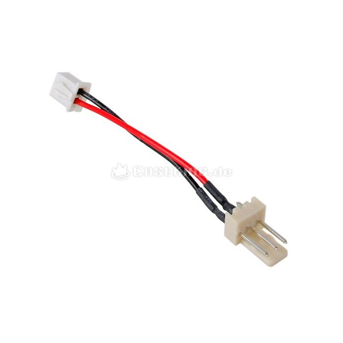

Arctic venti és 3 pin legyen abból csak kettőt kell bekötni -

Köszi, de ezzel az a baj, hogy a régi venti 2 pines. Ezt nem tudom bele tudom-e erőszakolni...

A tápban 2 tűs venti volt, azt kiforrasztottam.
Helyére került a P12 föld és a táp kábele, a harmadikat elvágtam az nem kell már.Még egyszer köszönöm a tippet! Ezt a műveletet most már minden tápon el fogom végezni!

Lekopiztam egy színes kábeles ventiről, úgy dugtam rá, és indul pörög, remélem szabályozza is, és nem minimum sebességen pörög majd és lesül a táp, mert 0-24ben megy
De most tanultam is hogy a ventiknél van 5 és 12v ág bekötés esetén, így most a többi bent lévő ventit is át variáltam
enginev3.0 #3227 üzenetére
enginev3.0
Van annyi hely a tápban hogy a 3 pines csatlakozót rá tudom dugni a 2 pines helyre
Kikövetkeztettem hogy melyik két ága kell a ventinek, akkor így mehet ugye? Beindul a venti

Csak hogy a p12nek mind a három kábele fekete -
enginev3.0
DroiDMester #3224 üzenetére
Forrasztásnál kell valamire figyelni? Vagy csak szín szerint bekötöm a két színt?
vissza kanyarodva a gyári ventikre egy 80.e Ft.os Seasonic PRIME 1000W Platinum tápba is
egy 500.Ft os Hong Hua HA13525H12F-Z nóném szar venti van
Pedig ugye a Seasonic nem éppen a gagyi tápok közé tartozik főleg nem a Platinum és Titanium sorozata, és PL: ugyan ez a venti van egy 20.e Ft os 500.W os XFX-be is, szóval már rég nem arról szól hogy olyan ventit tesznek a tápokba ami oda való lenne!
A legtöbb PWM venti fog működni, tehát át alakítható 2.pinesre, de NEM AJÁNLOTT!
Mivel nem erre lettek tervezve, és nagyon soknál az lesz a végeredmény hogy alacsony fordulatnál borzasztó morgó/búgó hangjuk lesz, szóval tápba inkább sima 3.pinest kell használni azoknál nincs ilyen probléma.*********************************************************************************************
enginev3.0 : inkább legyen kedved forrasztani sokkal csendesebb lesz az a táp, ha saját maga vezérli a terhelés/melegedés függvényében a ventit.
Bár ha nem zavar hogy folyamatosan 100% on megy a venti benne akkor ne foglalkozz vele!Nekem már 500.RPM en is zavaró egy venti, ilyenkor éjjel meg pláne a nagy csendben!

P12 lett, de szerintem molexre kötöm, nincs kedvem forrasztani
nagy baj?
