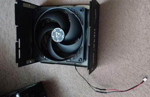

ez lesz a te embered(ventid) => ARCTIC - P12

Arctic P12 ACFAN00118A mondjuk innen => ARCTIC - P12

Arctic P14.(ACFAN00123A) kell neked.
Amire figyelni kell: hogy vastagságban 27mm nem a szokásos 25mm, ha elfér akkor minden további nélkül mehet bele! 2.1.Volt az induló feszültsége, szóval bármelyik táp képes meghajtani.

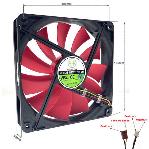

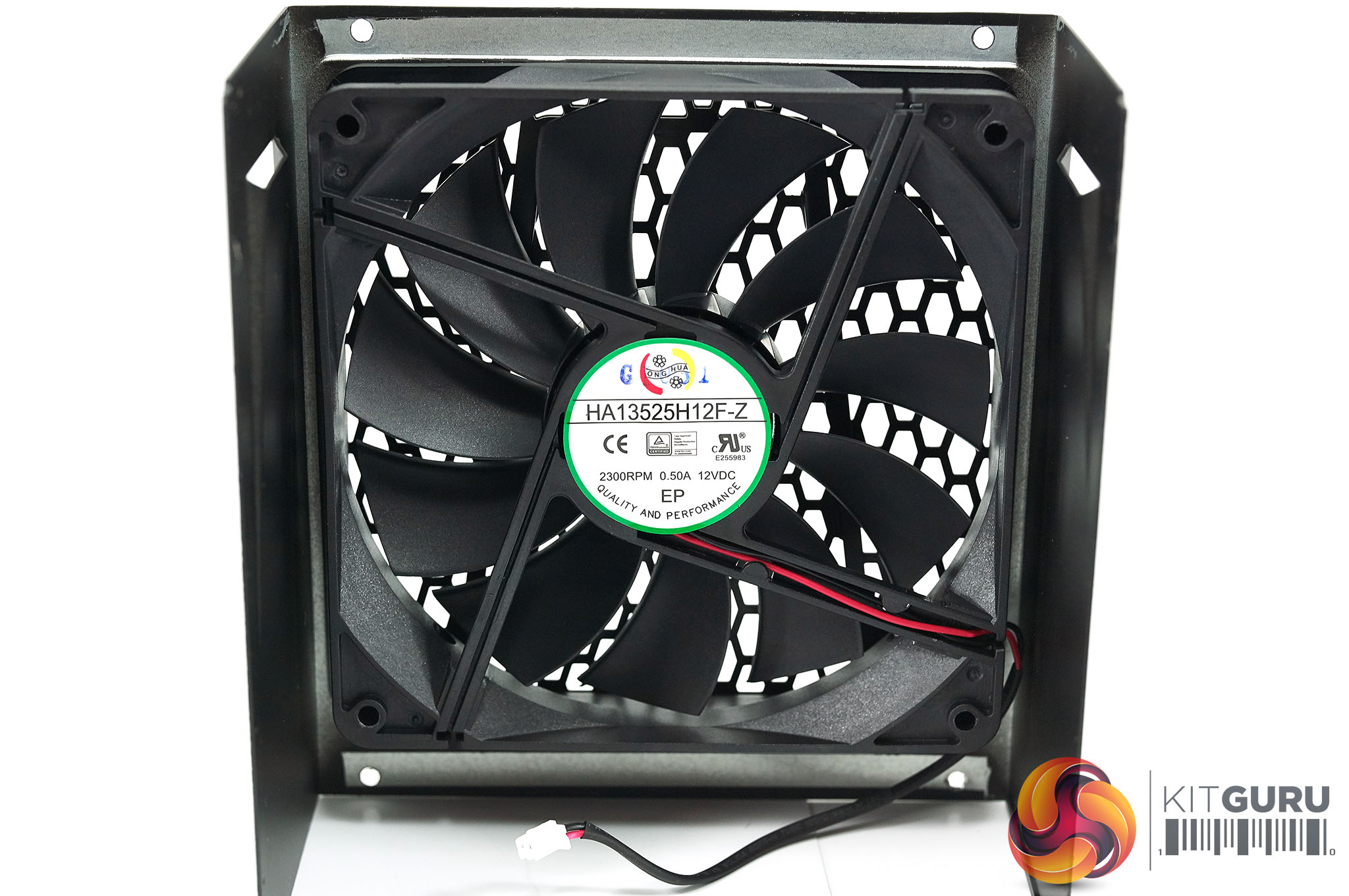

a képet EVGA 750 BQ belsejéből linkeltem!
itt egy T1352512HH venti szerepel! Ez pedig 135x25mm méterű a nevében is benne van 135 25
ezért kérdeztem hogy stimmelt e a lyuktávolság
Zsoca_D #3274 üzenetére
Ha erre a plexi légterelőre gondolsz, ezt nyugodtan ki lehet dobni belőle
Elvileg azért teszik bele némelyik tápba hogy hátra felé terelje a levegőt, ne azonnal távozzon a szellőző nyíláson(némelyik tápnál már túlzásokba is esnek mert szinte a venti felét letakarják így), de gyakorlatilag inkább csak ront a hűtés teljesítményén, szóval nem vesztesz vele semmit hogy kihagytad!
Inkább itt az lenne a kérdés hogy a gyári venti elvileg 13,5.centis hogy bírtad bele tenni a 14.est? stimmeltek a felfogató lyukak? vagy kicsit erőszakoskodni kellett?

enginev3.0 #3227 üzenetére
vissza kanyarodva a gyári ventikre egy 80.e Ft.os Seasonic PRIME 1000W Platinum tápba is
egy 500.Ft os Hong Hua HA13525H12F-Z nóném szar venti van
Pedig ugye a Seasonic nem éppen a gagyi tápok közé tartozik főleg nem a Platinum és Titanium sorozata, és PL: ugyan ez a venti van egy 20.e Ft os 500.W os XFX-be is, szóval már rég nem arról szól hogy olyan ventit tesznek a tápokba ami oda való lenne!
A legtöbb PWM venti fog működni, tehát át alakítható 2.pinesre, de NEM AJÁNLOTT!
Mivel nem erre lettek tervezve, és nagyon soknál az lesz a végeredmény hogy alacsony fordulatnál borzasztó morgó/búgó hangjuk lesz, szóval tápba inkább sima 3.pinest kell használni azoknál nincs ilyen probléma.*********************************************************************************************
enginev3.0 : inkább legyen kedved forrasztani sokkal csendesebb lesz az a táp, ha saját maga vezérli a terhelés/melegedés függvényében a ventit.
Bár ha nem zavar hogy folyamatosan 100% on megy a venti benne akkor ne foglalkozz vele!Nekem már 500.RPM en is zavaró egy venti, ilyenkor éjjel meg pláne a nagy csendben!

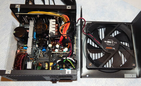

még egy 60-80-100.e Ft-os tápban is ócska gagyi, sokszor noném venti van, akkor majd sz.ted pont arra fognak figyelni hogy olyan ventit tesznek oda, aminek nagy a légszállítása és a statikus nyomása is!
a gyártók manapság már arra törekednek hol tudnak 100.Ft ot megspórolni minden egyes darab tápon, szóval még egy ARCTIC P12(P14) szintű ventit sem fognak bele pakolni!
a komolyabb be quiet! tápokba szokott lenni a saját gyártmányú középkategóriás Shadow Wings venti, de manapság már ezt is hanyagolják és valami kínai nevesincs ventiket pakolnak beléjük.
Továbbra is azt mondom az ARCTIC P12 bármelyik tápba bele rakható amiben 12.centis venti kell a ARCTIC P14.el már figyelni kell mert nem szabvány 25mm vastag hanem 27mm ahol nagyon kivan számolva a hely ott nem biztos hogy be fog férni!
amúgy ezeket komolyan gondoltad?

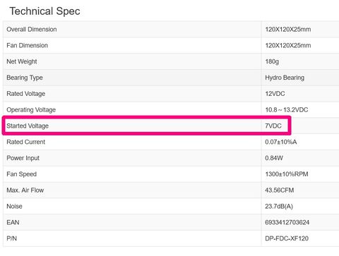

1, tápba NEM jó a PWM, mivel nem igen szeretik a PWM ventik a feszültség alapú vezérlést!
2, ezekből melyiket tesztelted le hogy 3-3,5.Voltal elindul? mert elég sok táp ennyit ad csak induláskor a ventinek.
SWiF2 120P el lehet felejteni tápba, még 5.voltal sem hajlandó elindulni, szóval ez kapásból kuka és ugye ez is PWM.es
ARCTIC P12 biztosan jó 2,8.Volt az induló értéke így bármelyik tápba jó, ráadásul baromi olcsó és még jó is!
Floyd80 #3200 üzenetére
azt ugye te sem gondoltad komolyan hogy egy 16.e Ft-os FULL alap tápba, majd betesznek egy 7000.Ft-os Silent Wings-et, sajnos ebbe a full alap tápba, nem futja még egy 3.e Ft-os Pure Wings 2.re sem!
Amúgy jobban járnál ha magára a tápra bíznád a venti vezérlést a melegedés függvényében!
vegyél egy ARCTIC COOLING P12-t bele és kösd rá az eredeti helyére a tápba! sokkal jobban jársz és még a mostani megoldástól is sokkal csendesebb lesz!
Nem kellene ERŐLTETNI a 4.PINES PWM ventiket feszültség alapú vezérlésre! Mert nagyon NEM SZERETIK, ha fix 12.volt helyett csak 5.öt adsz neik!
A másik a legtöbb táp NEM AD 5.VOLTOT sem a ventiknek alapjáraton, némelyik még 3.voltot sem! átlagban 3,5-4.volt körül adnak itt elég sok venti NEM FOG ELINDULNI szóval csere elött ezt ki kell mérni mennyi az annyi, vagy olyan ventit kell venni ami már 3.volt alatt indul mint az említett ARCTIC P12. 2,8.volt induló feszültségű
zotyi85 #3169 üzenetére
F12 az kacat széria, és magas az induló feszültsége is, tápba valószínű meg se fog moccanni!
Vegyél bele P12.est 1200.ft tényleg aprópénz.
zotyi85 #3167 üzenetére
Meglehet csinálni, de a legtöbb PWM.es venti ezt nem nagyon fogja szeretni, nem arra vannak tervezve hogy feszültség alapon legyenek szabályozva, némelyik nem is fog működni így, vagy éppen működik de nagyon zavaró morgó-búgó hagja lesz! Inkább vegyél egy olcsó Arctic P12.est most az a leg olcsóbb megoldás, és viszonylag jó és cssendes is!
scott_free #3164 üzenetére
Arctic P12 simán elég oda! és menni is fog mert alacsony az induló feszültsége

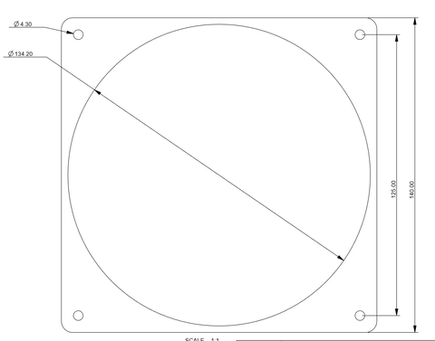

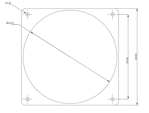

a legnagyobb gond nem is a venti típusa nálad, hanem az hogy neked NEM SZABVÁNY méretű a gyári ventid mivel 13,5.Centis nem 14. így a felfogatási furatok NEM FOGNAK stimmelni!
Szóval faragnod kell a tápon a rögzítő furatoknál, és ha szűkös a hely a tápba, az is lehet nem fog elférni a nagyobb(14.centis) venti sem!

Az ADDA ventik nagyon jó minőségűek, nem ismeretlen márka, inkább szerverekbe használják(pont a minősége és tartóssága végett)
Egy gond van velük de ez nem is az ADDA márka hibája, ezek a ventik 90% a mind Dupla vagy Tripla golyós csapágyazásúak ezáltal sajnos nem olyan csendesek mint egy mezei sikló csapágyas venti, tehát már új korukban van egy jellegzetes hangjuk ami a csapágyakból fakad, főleg alacsony fordulat(5-700.RPM) mellett hallható, és még ehez társul némi motor hang is, abból adódóan hogy a tápokban mindég TÚLMÉRETEZETT ventit használnak a gyártók és többnyire mindég a legalsó(minimális fordulatszám, ahol még elindul és menni képes) tartományban üzemelnek ahol ez természetes jelenség, ami szintén nem az ADDA ventikre jellemző, hanem az összes gyártó összes modelljére!De a te megoldásodra rátérve hogy a tápban lévő ventit magára az alaplapra kötöd rá az NAGYON nincs rendben egyrészt az alaplap nem fogja neked a terhelés függvényében szabályozni a tápban lévő ventit, az egy dolog hogy te nem használod ki a táp teljes teljesítményét, de akkor sem jó ez a megoldás!
Bár nem írtad hogy jelenlegi állapot szerint mekkora fordulaton üzemel a tápban lévő Silent Wings 3, mondjuk ilyen 900-1000.RPM körül megbirkózik a táppal ha 100% on megy a táp akkor is, viszont ha nincs terhelve a gép felesleges akkora fordulaton forognia 4-500.RPM is elegendő neki, tehát ezért lenne jobb magára a tápra bízni a saját hűtésének vezérlését!Nálam a tápban csak egy 14.centis Pure Wings 2 van és ~400.RPM -en forog, de ha maximális terhelésen jár a gép akkor sem pörög többet, így meg kb 0 hangja van mert 10.centi távolságból már nem is lehet hallani a táp hangját!
Jó mondjuk nekem GOLD hatásfokú tápom van és ha a gépem 100% on megy(300-350W) akkor sem kell csak 30-35.Wattnak megfelelő hőt lehűtenie köszönhetően a táp 90% os hatásfokának!
