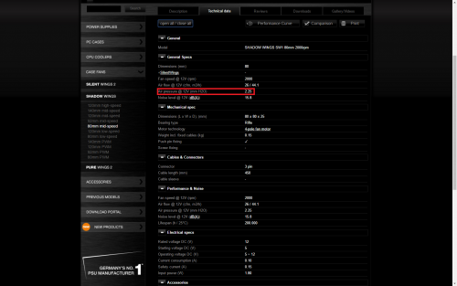

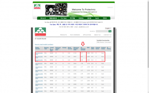

Szia!Azok az adatok amiket a tápod gyári ventijéről írnak köszönő viszonyban sincsenek a valósággal.Nyugodtan mehet bele a Shadow Wings, vagy Pure Wings 2 is, mert sokkal olcsóbb, és alig rosszabb valamivel.
Vityaa: Szia!Milyen venti van benne gyárilag, és mik a specifikációi?Így látatlanban a Artic F12CO-t, és a Noiseblocker E-Loop B12-t ajánlanám.
dzola23: Mint már sokszor el lett mondva a gyártó által megadott specifikációk sokszor nagyon távol állnak a válóságtól.A Nanoxia DS nem egy rossz venti a maga árkategóriájában, de csodát ne várj tőle.

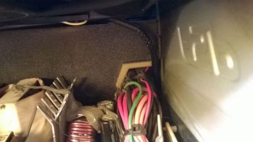

az alábbi tápban szeretnék ventilátort cserélni, a mostani sajnos csapágyas lett. A kérdésem, az hogy rakhatok bele bármilyen 12 cm-es házventilátort ? Csak összeforrasztom és kész ? Milyen ventit ajánlotok?
Köszi. -
BiOszi
zodo
takacsbotond
#2822
Igen felpörög aztán szép lassú ütembe megáll és ekkor kezd rángatózó üzemmódba.
zodo
takacsbotond
#2820
Legnagyobb állásba van a kapcsoló, visszakötöttem de 3:30 perc után sem indult el.
Ekkora betölt a rendszer és játék klienst is indítottam.
Szerintem ez így nem normális.
zodo
takacsbotond
#2818
Délután elindult de most hajnalban nem, legalábbis a rendszer betöltött és nem mertem tovább várni.
Alaplapi aljzaton is 12V-ról megy vagy nem ami szabályzott?
Aida szerint ~ 1300 körül míg játék alatt ~1450 környékén forog.Mit értesz a "külső elvezetés" alatt?
takacsbotond
Ne kösd alaplapra, rossz esetben akár meg is sütheted a tápot!Normális, hogy nem indul egyből, mivel nem kap elég indító feszt, de pár másodpercen belül el fog indulni.Vagy végső soron, ha nagyon zavar rákötheted egy molexre is, és akkor fix 12V-on fog menni.Pusztán esztétikai okok miatt, de én a külső elvezetést sem erőltetném.
zodo
takacsbotond
#2816

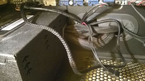

Miért nem a csavarokkal rögzítetted?
Gondoltam mi baj lehet ha a szilikon tüskéket kipróbálom de most visszacseréltem és csavaroztam.
Csavar süllyesztett fejű így az aranyozott díszítő/csavar takaró elem is síkba kerül ill. a szilikon tüske nem fixálja kellő mértékbe (nem elég feszes) ezért később zöröghet mivel a venti és a tápegység háza között még van egy ventirács ami fém a fémen érintkezik.Ezt most nem teljesen értem, hogy vezetted ki a kábelt?
Tápegység kábelei mellett.
Gyári venti tövében vágtam el a kábelt és az adapter vezetékét is kb 8 cm hosszra hagytam, valamint az új venti kábelhossza kb 30 cm.
Új venti kábeleit a tápkábel kupac főlé pozicionáltam így kaptam a lehető legkevesebb belső kábel mennyiséget.Viszont hiába állítottam a legnagyobb állásba, felpörög és leáll aztán csak küzd, hiába mert nem kezd el forogni.
Nem erőltetem a dolgot, pont a táp felett van egy alaplapi venti aljazat és arra rákötöttem így ~1240 rpm üzemel. -

Meghoztam az TP ventit, kicseréltem.
Jobban ment mint gondoltam.
Aranyozott díszburkolat simán lejött hogy hozzá férjek a venti rögzítő csavarokhoz.
Új ventit rögzítettem a csomagjában lévő szilikon tüskékkel.
Szintén a csomagban lévő molex => 4 tűs de csak 2 vezetékkel rendelkező adaptert szétvágtam és forrasztottam a gyári kábelre.
Hosszú kábelezést mind kivezettem a kábelcsatorna helyén így kint van a csatlakozás és lehető legtöbb, felesleges venti kábel.
Középső állásba 500 ~ 1500 rpm tettem az APS kapcsolót.Sose figyeltem bekapcsoláskor a tápegység ventit, felpörög és leáll aztán küzd mintha nem tudna elindulni valami végett míg megy a rendszerbetöltés.
Mikorra betölt az asztal, stb már minden rendben vele.Normális ez a jelenség?

Elméletileg az eLoop és a Riing jó a tápodba.
Sajnos a gyári venti statikus nyomásáról nem találtam inormációt, de nem hinném, hogy jobb lenne a fentebb említett ventiknél.
