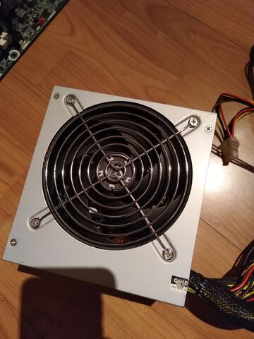

Van egy régi tápom (CODEGEN 300XX - 400W) és kezd csapágyas lenni benne a ventilátor. Gondoltam, hogy kicserélem, addig el is jutottam, hogy 12-es ventilátor kell bele, viszont azt sehol nem láttam, hogy hány RPM-es, mekkora a légszállítása stb. Amikor szétszedtem, akkor láttam hogy 2 pines, szóval nem szabályozható a ventilátor.
Szerintetek milyen sebességű ventilátort vegyek bele? Mennyi szokott lenni általában az RPM egy ekkora tápnál?
A válaszokat előre is köszi!

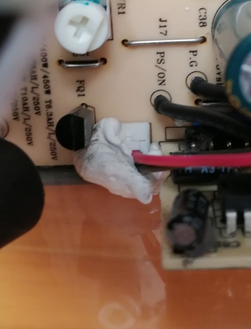

Más is írta, a 3V-s gombelemet P12-vel, én is kipróbáltam, mert tegnap jött meg. Már merültebb 3V-s gombelemre (multiméter szerint volt benne 2,7 V de terhelve már nem volt) csak mocorgott, de egy friss 3V-s gombelemmel nekem is beindult
az teljesen mind1 hogy milyen az új és a tápban lévő venti áramfelvétele!
1.dolog viszont ELENGEDHETETLENÜL fontos! Mégpedig az hogy a táp mekkora feszültséget ad a ventinek alapjáraton, ez általában 3és5.Volt között szokott lenni(jellemzően 3,5-3,7.Volt körül szoktak lenni, nagyon ritka az olyan táp ami ettől többet ad ki alapjáraton.
Szóval ami NAGYON lényeges hogy az új venti ezen a feszültségen eltudjon indulni, induló feszültség-ként szoktak erre hivatkozni a gyártók, már amelyik ventinél ez meg van adva.
Mert kb a 80%-uknál nem adják meg a gyártók hogy az adott ventinek mennyi az induló feszültsége!És sajnos a ma kapható ventik kb ~75%-a csak 5.Volt, vagy ettől magasabb(némelyik csak 7-8.voltnál indul el) feszültségen tud elindulni a tápod meg csak 3,5.voltot ad neki így nem fog elindulni benne a venti.
Tehát máris le lettél korlátozva hogy a maradék 25% ból kell választanod amik elindulnak 5.Volt alatt.
Ezért szoktam(tuk) ajánlani az ARCTIC P12-est mert ennek az induló feszültsége 2,8 Volt és nem kell izgulni hogy a tápoban nem fog elindulni, mert ~99,9% hogy menni fog bármelyik tápban, mivel már 2,8.volton indul ettől kevesebbet meg nem ad egyik táp sem a ventinek!
Szóval ne variálj vegyél egy P12.est meg hozzá egy 2.pin átalakítót és tedd be a tápodba, és ne azon kattogj hogy a gyári ventinek és a P12.nek nem azonosak a paraméterei, a P12.bármelyik tápba jó amiben gyárilag 12.centis venti van.

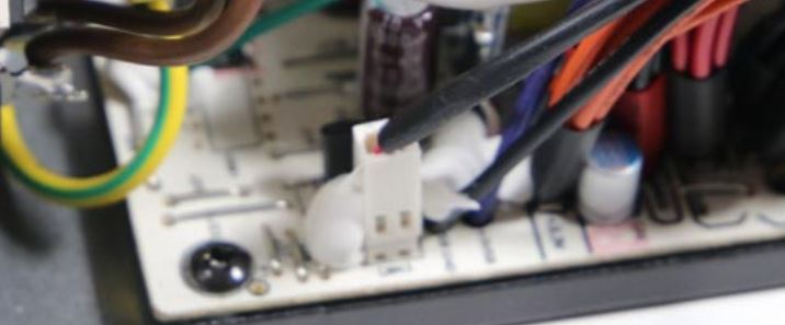

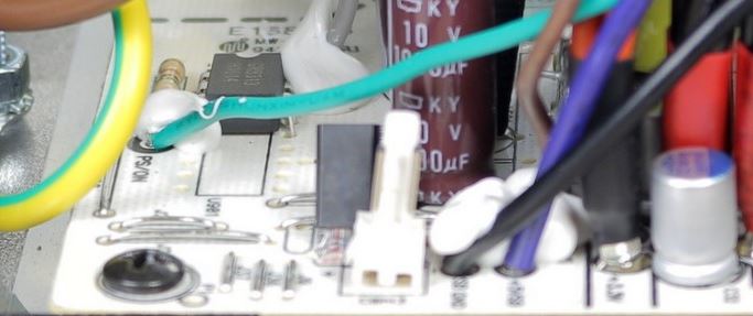

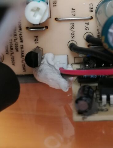

Ha ez a GIGABYTE P650B tápod van és hinni lehet a képeknek, ez 2 pólusú normál venti csati.
Szerintem erre simán rálehet nyomni a 3 pinest.
Ez a 2 pólusú venti csati van rajta csak ép nekünk háttal .

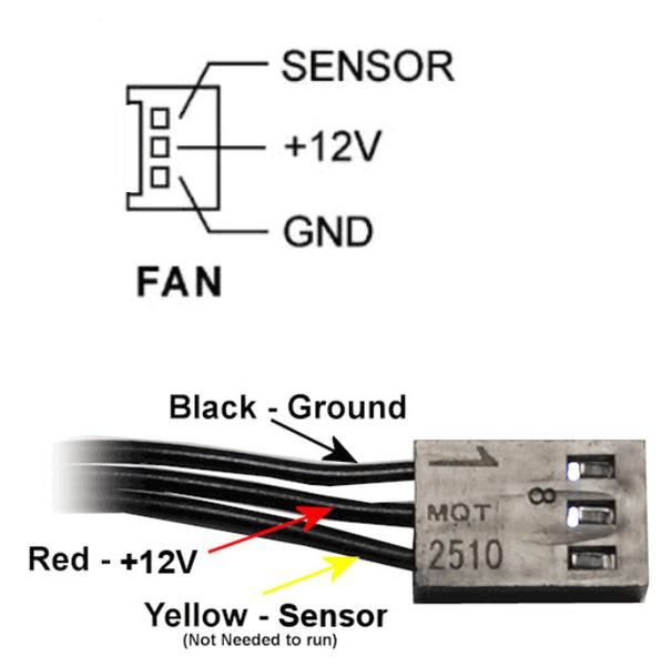

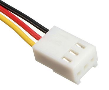

A 3 polusú venti csati ami a P12-n is van az meg ilyen,
Annyi a különbség, hogy mind a csatlakozó, mind a 3 vezeték fekete csak a "ground" szélső vezeték van megjelölve festékkel egész hosszában.
Ha felülről a második képet nézed a "sárga" láb lesz a bal oldalon a levegőben és a "piros" és a "fekete" meg a tüskéken, szerintem nem kell faragnod semmit max azt a fehér rögzítő ragasztót kell leszedned bal szélről, ha neked lesz olyan és a 40cm hosszú vezetéket kell úgy rögzítened, hogy az sehogy se kerüljön a venti lapátok közé.

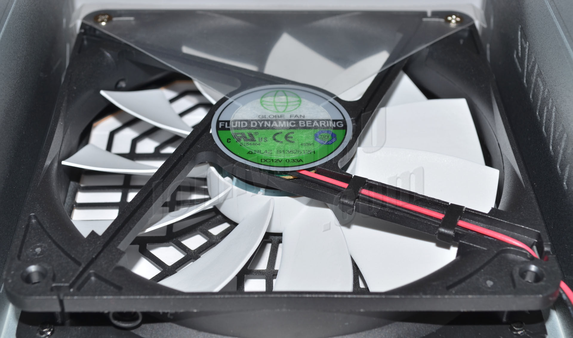

Stan648
Végül rendeltem egy majdnem ugyan olyat. Fehér lapát helyett fekete lesz és 0,33A helyett az 0,45A és sikló helyett golyós csapágyas, de ugyan az a gyártó. Remélem a legjobbakat. Ha már alli 3 dodó akciós kupont adott mellé! 1880Ft lesz vám nélkül. 1600Ft ventit tönkre raktam és gari is oda. Legközelebb lefojtom a kompresszort. Csuma nem tetszett neki közelről. Hát mi lett egy takarításból.
Remélem ez is bírja vagy 8 évig ha már törődésből
kap egy jobb ventit, mint ami gyári. -

Az utoljára felvázolt kábelösszekötős megoldást szoktam alkalmazni. A szigetelőszalag viszont alkalmatlan ilyen környezetben való felhasználásra. Zsugorcső kell az végleges megoldásnak tekinthető.
PeeterssoN
Na és azt hogyan mert továbbra is csak kitépni tudom!
Hogy lehet azt a drótot kioperálni a fejből vagy mi a neve dugó?!
Szóval nekem nincs ehhez célszerszámom amivel azokat a fémbigyókat ki tudnám operálni. Továbra is csak az lehet a megoldás hogy a tüskékre forrasztom az új venti megfelelő vezetékét! Esetleg még olyat tudok elképzelni hogy a régi kéteres fej vezetékét kötöm össze az új vezetékkel, de akkor meg nem kell forrasztani, csak összetekerem a drótokat leszigszalagozom és kész! Ami szerintem aggályos. -

Kínából: https://www.aliexpress.com/item/32835582360.htmlNem kell a tüskére forrasztani. Elvágod a kábelt olyan hosszon, ahol már kényelmesen tudsz dolgozni, leblankolod, felhúzod előre a zsugorcsöveket a szigeteléshez és kész a csatlakozás előkészítése a forrasztáshoz.
PeeterssoN
Ha forrasztok akkor a tüskékre kell forrasztani? Bocs a hülye kérdésért, de a fejből max kitépni tudnám a vezetéket! Plusz ugye a forrasztóón se érjen össze tüskénként már, ha így kell csinálni!
ha forrasztani kell akkor már felesleges az átalakító! egy 1200.Ft os ventinél meg nem hiszem hogy a garanciára kéne koncentrálni, többe kerülne elküldeni/elvinni leadni garanciába ventit mint egy újat venni helyette 1200.ft ért, nem mindha olyan könnyen és hamar tönkremennének, még ezek az olcsó ventik is simán kibírnak több évet!
Max: ha egy be quiet! Shadow Wings kategóriáról van szó, de ilyet meg senki nem fog tápba rakni sz.tem.

Én ezt szoktam a táp és a venti közé építeni:
Táptól függően vagy csatizva, vagy levágva a végét és beforrasztva. Így az új ventilátort nem kell barkácsolni, és legalább azon megmarad a gari.

korábban már itt belinkeltem a csatlakozó kiosztását!
de akkor még 1X
és igen vagy forrasztasz, vagy veszel átalakító adaptert!

Nagy most légy okos Domokos!
A Yate Loon venti kéteres, a P12 három és mind fekete. Plusz itt látható,hogy nyakon van öntve valami kemény gumiszerű anyaggal, amit csak késsel lehetne lefabrikálni!
De az is látszik, hogy csak simán kihúzható a venti csatlakozója! Most vagy szerencsés vagyok és nem kell forrasztani, vagy rosszul gondolom. -

Ha már búg, akkor szinte biztos, hogy kopott és az olajozás önmagában nem fog segíteni.
Egyébként: https://www.youtube.com/watch?v=O9hM-4WJGdE
Matrica lehúz, gumidugó kipattint, műanyag C-gyűrű lepattint, O-gyűrű lehúz és onnantól kihúzható a lapátkerék az ellentétes oldalon. Valami vékony, könnyű műszerolajjal kend.

A kérdésem a következő: Van egy HP Elite gépem, amit szeretnék árúba bocsájtani
Viszont előtte szépen kitisztítottam, leteszteltem, amit kell, hogy olyan legyen, amit én is megvennék
Viszont ad egy búgó hangot, ami egy visszatérő, ciklikus búúgó hang, ami szerintem elég zavaró. Tápot átnézte elektrós ismerősöm, elektronikailag jó.
99%, hogy a tápból jön, a többi ventit lehúztam és úgy is van a búgó hang.Azt tervezem, hogy szétszedem még egyszer, kiszedem a ventijét, megtisztítom és meg is szeretném olajozni, mert lehet az a gond. Hogy kell megolajozni a ventijét? Milyen olaj kell hozzá? Vmi házi praktika jó? Mert nem akarok wd-40-re költeni
, de ha leírjátok hogy csináljam és mivel akkor persze veszek hozzá, ami kell.
Szóval, hogyan olajozzam meg a táp ventit?Köszönöm
