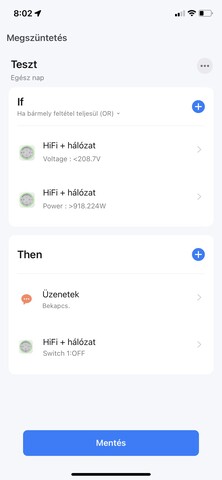

PROTRON ötlete nagyon jó konnektorok mero ami tud jelezni appon keresztül.
Jorus hozzászólásában van valami hasonló, ami lehet ilyet is tud.
PROTRON
A legolcsóbb szünetmentesek egyszerűen nem tudják a fél-1 órás áthidalást, mert egy kaptafára mennek, amibe nem fér bele akkora akku kapacitás.
15-20 perceket látni a gyártók kalkulátoraiban 50W körüli terhelésnél asszem.A mobilra jelzéshez nem foglalkoznék a UPS-el, mert az megint igazából "premium" fícsőr, azaz vagy jó minőségű elektronikát kapsz, vagy softveres üzenet küldözgetést, a kettő együtt nem fér bele az olcsóságba és szerintem a UPS esetén az elektronika fontosabb mint a push-up üzenet.
Ehhez szereznék egy olcsó okosmobilt, csak annyit kell tudnia hogy az androidjával képes legyen letölteni a play storeból az "Elment az áram" appot, sokféle van. A lényeg hogy állandóra be van dugva a normál 230-as konnektorban ez a telefon és rácsatlakozik a netre, amit utgye a UPS-en lévő modem+router ad.
Így ha a normál konnektorban elmegy az áram, akkor az app érzékeli és a neten keresztül küld üzenetet neked. Persze jó ha ehhez egy fél napot azért kibír az aksija. -
